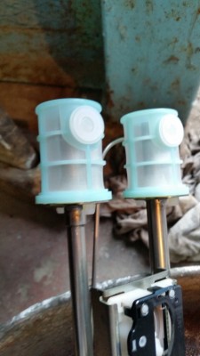

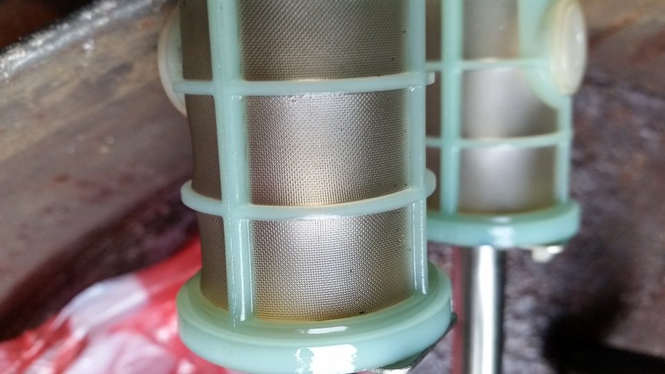

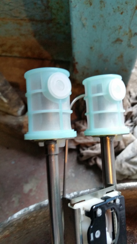

Дык в баке и стоит сетка чтобы не пустить парафин и крупный мусор. Сетка напоминает как раз сетку в этом фильтре.

Она и есть, даже лучшего качества.sem_tom писал(а):Дык в баке и стоит сетка чтобы не пустить парафин и крупный мусор. Сетка напоминает как раз сетку в этом фильтре.

Он борется с другой проблемой, от которой сетка в баке не спасает.sem_tom писал(а):Дык в баке и стоит сетка чтобы не пустить парафин и крупный мусор. Сетка напоминает как раз сетку в этом фильтре.
Он говорит: я часто чиню ТНВД, внутренние фильтры которого забиты ворсом, очевидно от фильтра тонкой очистки, качество которых (даже родных) хромает, да еще зимой замерзшая солярка вместе с ворсинками отрывается. Приводит фотки сеток ТНВД, забитых говном.
В чем хочется разобраться. Если на наших Common Rail'ах в ТНВД есть сеточки, которые забиваются ворсом, и это в скором времени может привести к попадалову на бабки, то не лучше ли их прикрыть полицейским фильтром? Потому как на фотках говна столько, что на его фоне заужение отверстия до 6 мм особой погоды не сделает. Или у нас топливо из фильтра тонкой очистки добирается до ТНВД только через эти сетки в баке? Тогда да, тойота нервно курит в коридоре.
