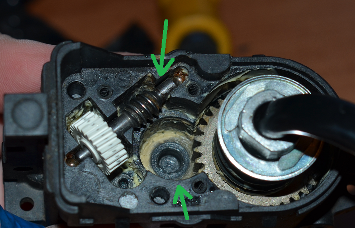

вроде бы получилось отремонтировать при помощи клея и кусочка фольги))
разобрал зеркало, и как оказалось, стёрта не пластиковая шестерня, а посадочное место червяка и немного сам червяк, из-за чего он не зацеплялся с вертикальной шестернёй. чтобы вся эта хрень плотно сцеплялась проклеил фольгой
проверил-работает
проверил-работает

Mitz весь вопрос насколько хватит фольги. Имхо ненадолго. Если разбивается посадочное место в корпусе это плохо. По доброму в этом случае выход один - зеркало в сборе менять. Что то я все больше прихожу в недоумение по поводу качества "современных фитч" паджеры. Такое впечатление что все они делаются из дешевого китайского пластика.

Mitz! Насколько "немного"? Возможность напрессовать тонкостенную трубку на хвост червяка имеется? И ещё вопрос. Какой смазкой набили после ремонта этот узел зеркала?

ну у меня зеркало сломалось не потому что много раз складывал раскладывал на кнопочку, а потому что помогли руками ))) ну какой срок хватит посмотримAdB0kaT писал(а):Mitz весь вопрос насколько хватит фольги. Имхо ненадолго. Если разбивается посадочное место в корпусе это плохо. По доброму в этом случае выход один - зеркало в сборе менять. Что то я все больше прихожу в недоумение по поводу качества "современных фитч" паджеры. Такое впечатление что все они делаются из дешевого китайского пластика.
СолидолLebed писал(а): Какой смазкой набили после ремонта этот узел зеркала?

Вроде как если руками помогаешь, то зеркало при определенном усилии "соскакивает" с механизма и начинает свободно перемещаться в обоих направлениях. Как только электропривод включаешь, зеркало снова "зацепляется" и работает в штатном режиме. То есть получается какая-никакая защита от дурака есть.
Да и выработка на деталях это признак длительной работы детали в тяжелых условиях (без смазки, с большой нагрузкой и пр.) От однократного силового воздействия характер поломки был бы иной.

Солидол -низкотемпературная смазка. Не очень подходит для этого узла, т.к на жарком солнце. когда корпус зеркала сильно разогревается, Солидол может просто вытечь. Литолом и ему подобным, было бы много лучше.Mitz писал(а):СолидолLebed писал(а): Какой смазкой набили после ремонта этот узел зеркала?

Ребят подскажите пжлста может ли быть причиной озвученное в этой теме стирание шестерни?
Столкнулся с проблемой что зеркала перестали складываться/раскладываться от кнопки из салона. До этого пару раз пришлось вручную сложить/открыть.
В итоге сегодня перестали работать
( Моторчик одного зеркала жужжит (до тех пор пока ключ зажигания не вытащить), но зеркало стоит на месте.
2 зеркала в сборе покупать не вариант, потому буду благодарен за советы. Можно в ЛС или ссылки, если уже обсуждалось.

попробуй разобрать и посмотреть что у тебя там сломалось, разбирается всё быстро, проще снять обшивку с двери целиком.Mishutka писал(а):Ребят подскажите пжлста может ли быть причиной озвученное в этой теме стирание шестерни?
В итоге сегодня перестали работать( Моторчик одного зеркала жужжит (до тех пор пока ключ зажигания не вытащить), но зеркало стоит на месте.
может быть мои фото тебе пригодятся в этой теме
