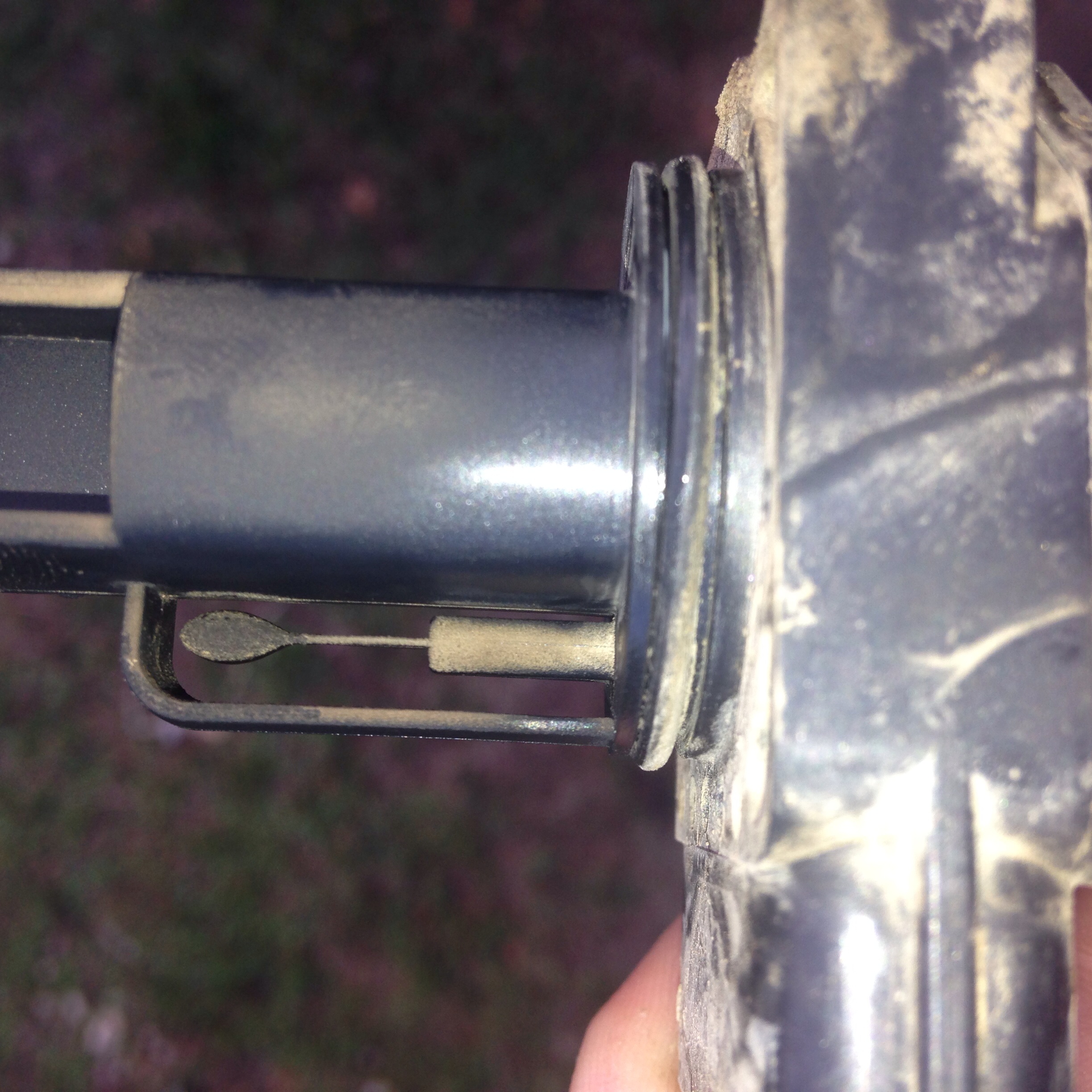

Снял ДМРВ. Жесть. Это отмывается? Пробег 132000. Не мылся ни разу.

Rodogast писал(а):Снял ДМРВ. Жесть. Это отмывается? Пробег 132000. Не мылся ни разу.
Очистителем карбюратора отмывается на ура, но так как жидкость слишком агрессивна, не дав ей просохнуть проливаю спиртом. Спец жидкость от ликвимоли моет хуже, это заметно по очищенному корпусу дмрв, могу конечно ошибиться, ведь ее задача чистить сам сенсор, но его толком не видно в колодце корпуса

Правильно я понял, что необходимо обильно пролить сенсор, капельку, но не тереть ничем? Внутрь лить жижу?

Да. Если капелька очень грязная, то можно потереть смоченной в жидкости ваткой, типа ватной палочки. Только аккуратно. Внутри ничего тереть нельзя. Можно на всякий случай побрызгать, высушить и еще раз потом для верности.

Rodogast писал(а):Правильно я понял, что необходимо обильно пролить сенсор, капельку, но не тереть ничем? Внутрь лить жижу?
Правильно. Внутрь лить, там сенсор , Денис картинку выложил выше

Я еще перед тем как пшикать, снимал резиновое колечко. Говорят, что при попадании на него очистителя колечко может деформироваться. Проверять данное утверждение не стал, аккуратно снял, а после чистки и высыхания поставил на место.
