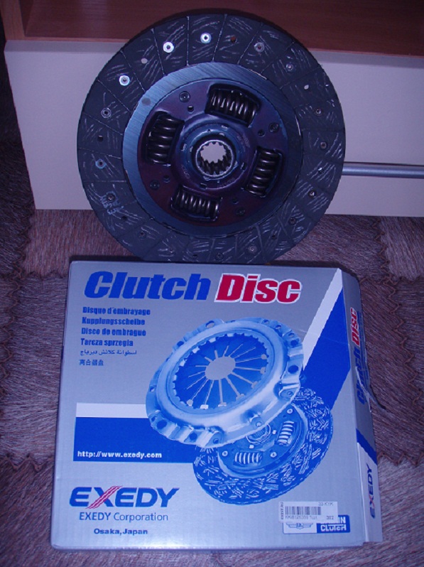

закзал диск EXEDY-выжимной SKF- и родной сальник мицубовский (коленвала-задний)............в EXISTe(по тем ценам-если подождать то мастер сказал цены сладкие)
диск самка собаки 16 лет отходил-то всего......... :]:-O: буксовать начал , а на носу посадка картохи,вкл.передачи четко но бускует сцепа.
PS. опосля замены напишу как там чё :*BYE*:

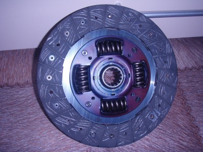

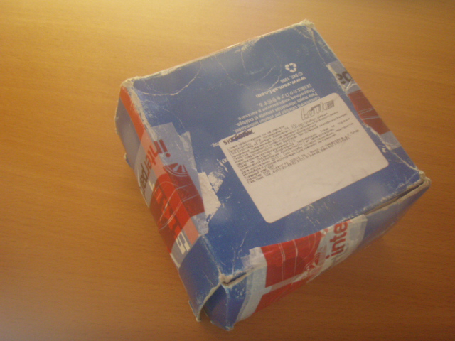

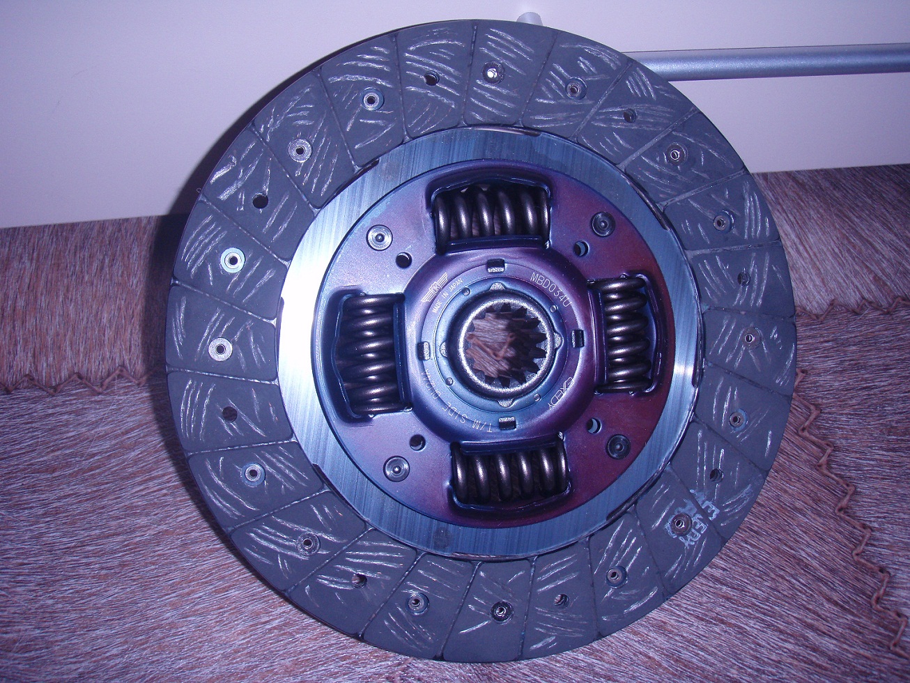

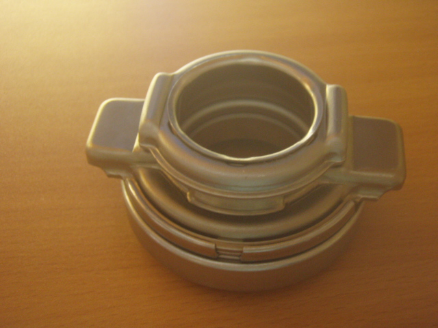

пришли з/части(не все):
-диск такой как заказал
-выжимной NSK (вместо заказанного SKF) про этот косяк в Курилке(про ЕХИСТ гребаный)
-сальник в пути(оригинал должен быть )

Re: Выбор сцепления
Сообщение SEPULTURA »
По поводу SKF-NSK... Скорее всего мы имеем дело с всероссийским разводом, кто то затарился коробочками и продает в них подшипники NSK (благо мелко написано). Причем специально брал не в экзисте а в автодоке, но походу все берут из одних мест. Коробочка была в идеале...
