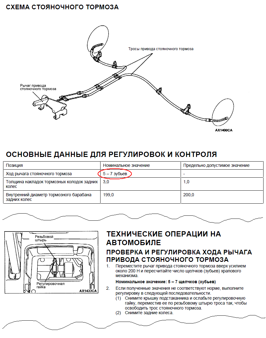

Дядь Вась, глянь что я наскрябал и скажи где мимо сути:
По-моему все так и есть...
Дело точно не в ржавчине и отсутствие смазки. Все двигается архи плавно и без каких бы то либо заеданий.

Так в идеале 1-2 щелчка или 4-5...?!hc2hunter писал(а):да не шоркает там ничего... чего ему шоркать-то, если настроено все верно?
в идеале ручник должен схватывать с 1-2 щелчка, а когда опускаешь ручку - никогда в жизни не зацепить колодками барабаны. там еще у рукоятки хода пипец сколько, пока она до первого щелчка дойдет.

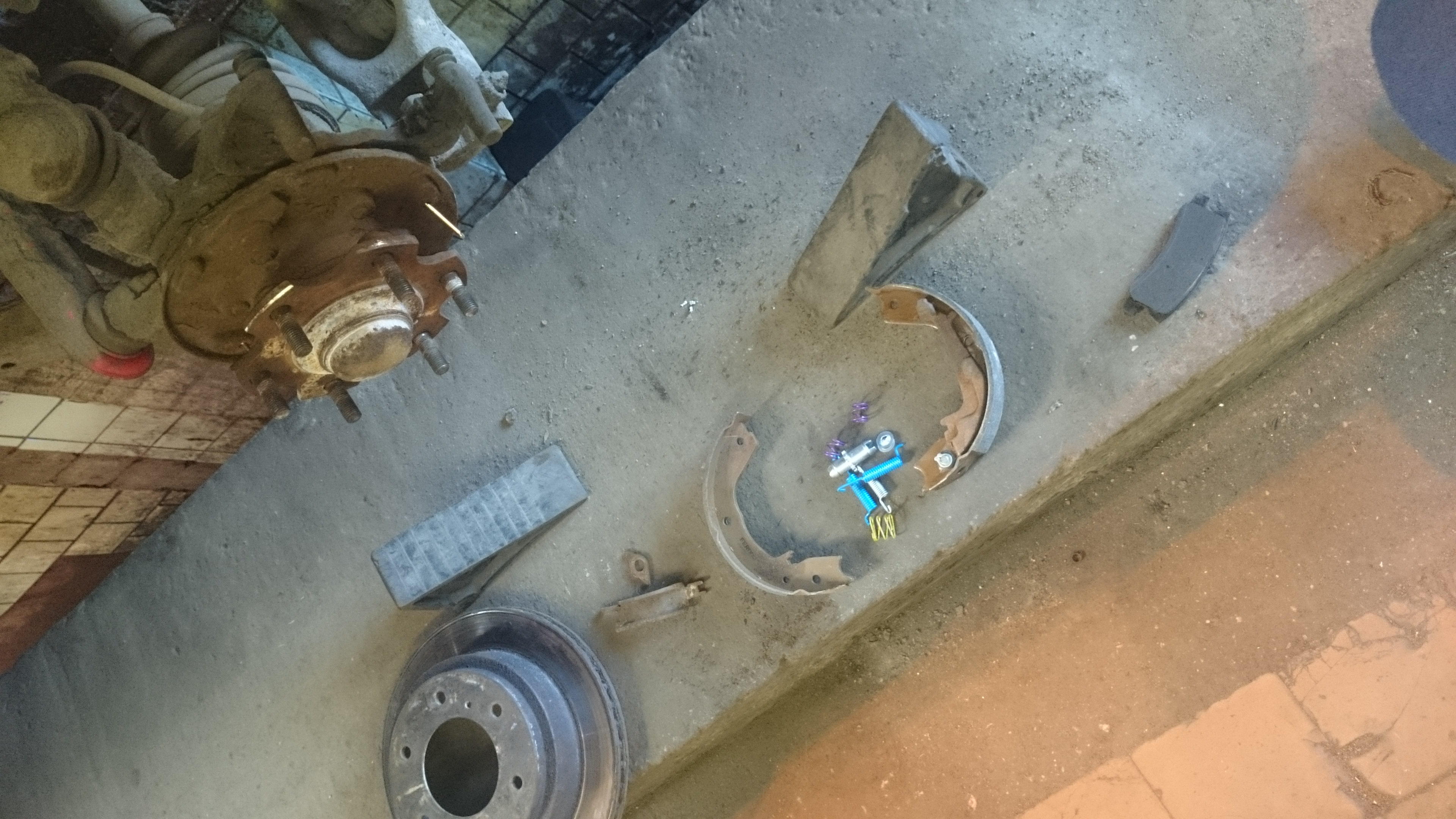

Вчера поставили всё новое, тк ручника не было совсем... Схватывает со второго, дальше не идёт. Может ослабить надо? Потом подходит один и спрашивает ухмыляясь: "А нафига тебе вообще ручник на автомате?!"
8999О259О96
- hc2hunter
- Сообщения: 7284
- Двигатель:: 6G74 MPI
- Откуда: Смоленск
- Благодарил (а): 492 раза
- Поблагодарили: 468 раз
Re: Про правильную работу ручника вопрос.
"Схватывать" я имел ввиду, что колодки ручника начинают придерживать диск.Стёпка писал(а): Так в идеале 1-2 щелчка или 4-5...?!
Лично у меня сделано так, что
- на 1 щелчке уже шоркает
- на 2 машину на асфальте уже не спихнешь руками
- на 3 - держит на мелком уклоне
- на 4-5 можно ставить машину на стенку )) (использую для демонстрации при прохождении ТО)
Что значит не идет? Если клинит где-то - это одно, если затянуто так, что реально не идет - надо проверять. Возможно, барабан греется, пощупай.
Про этого который подходил - он идиот. Ручник на любой машине важен, а на автомате тем паче, чтобы механизм паркинга не убивать в коробке.

Что в итоге то? Стук исчез? У меня всё так как описано выше - стучит собака! Недели две назад, ручник ослаб, уклон который держал на 3 щелчках, теперь 5-6 щелчков надо. Колодки новые, остальные детали механизме не менял.Стёпка писал(а):Спасибо! Это я, пять шелчков, всё в норме.
"Потянуть с усилием около 200н.!"..., а я ж к ней с лаской и смазкой всегда))
На что внимание посоветуете обратить?
П.С.
Я думал, что стук из-за биения, как описано выше, НО так быть не должно.
Евгений-Сибиряк
