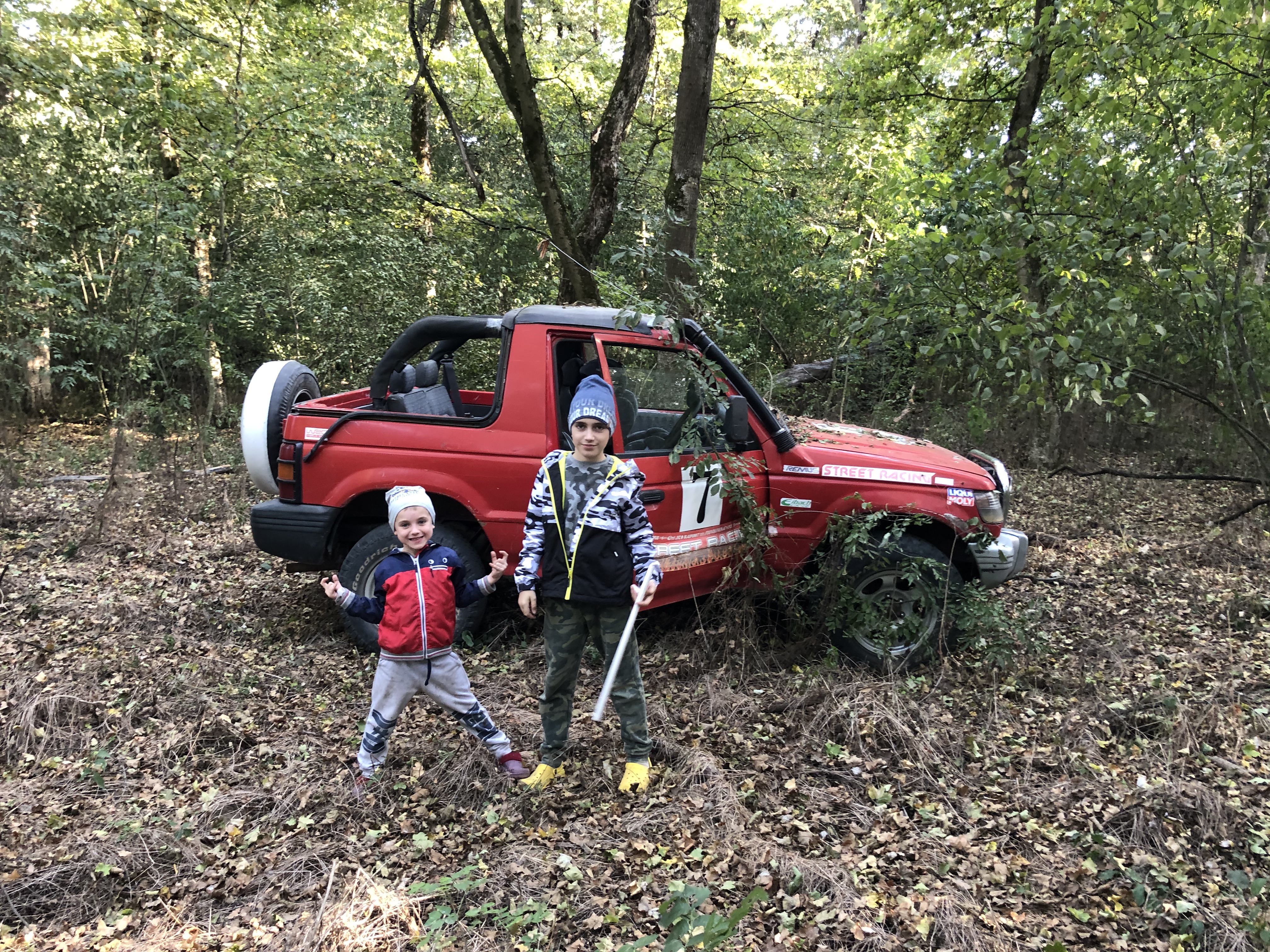

Мечты сбываются 2)))
Идея семейного автомобиля из П2 5д не прошла испытание жизнью. Жена его не полюбила, поэтому семейные вылазки в глухие места (для чего он собственно и приобретался) были редкостью, плюс рама сгнила на номере. Тут знакомый предложил П2 кабриолет. Всегда такой хотел, и решился)
Так что дома появился красный пыжик, буду восстанавливать (приводить в рабочее состояние). Надеюсь к весне управиться.
Нам с детьми хватит, а для семейных выездов есть МПС 2017)
