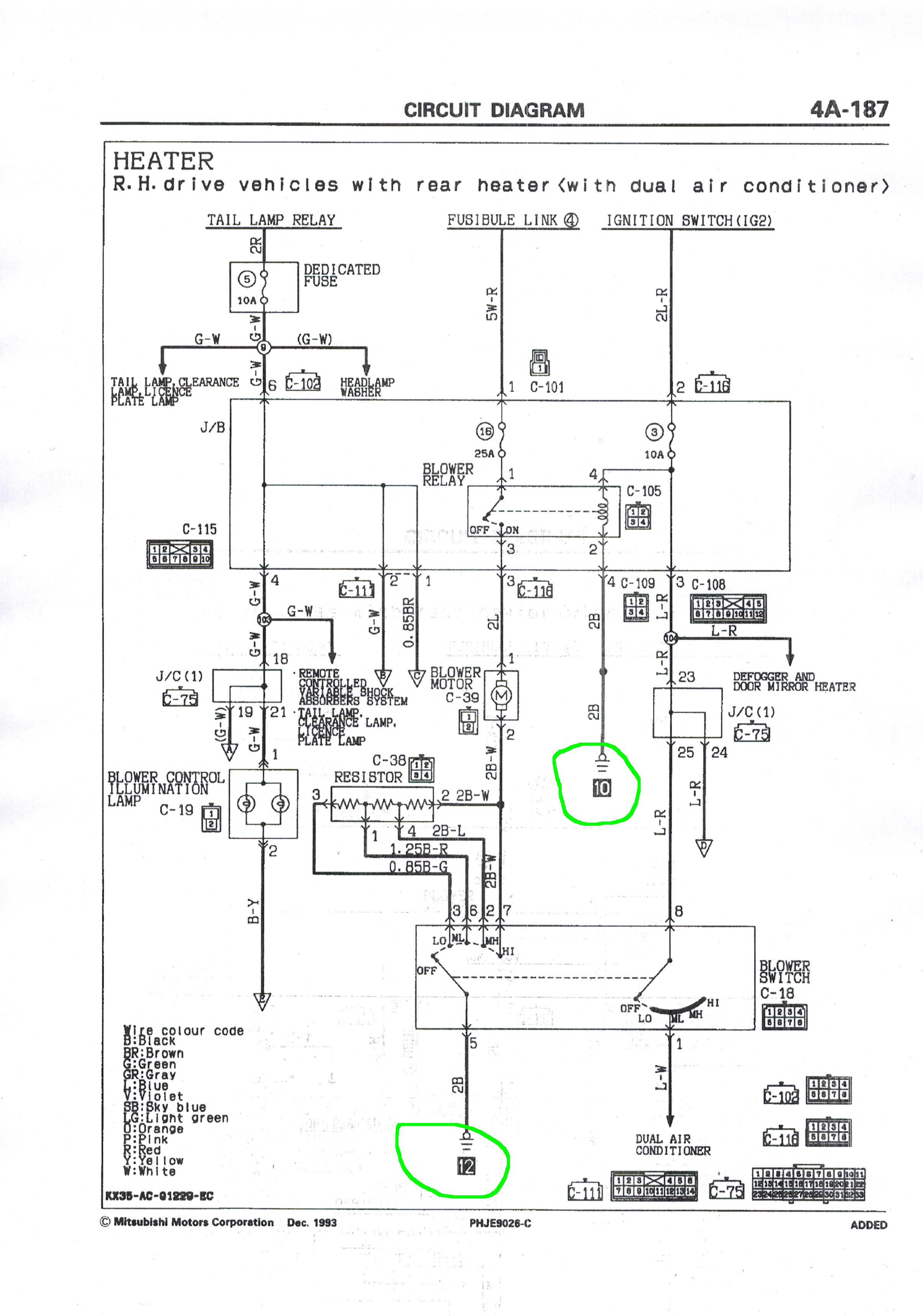

Здравствуйте. Подскажите, что означают эти узлы? Нет питания на моторчике и добавочном резисторе. Предохранители целые. На 16 есть питание. Нет на 3 преде. Влияет ли 3 пред на передний отопитель? Куда копать? К замку Зажигания?
На 4 положения регулятора тоже нет питания на моторчик.

Точки массы, и их номера. Вверху этого раздела есть тема со схемами, там и описание что и к чему.

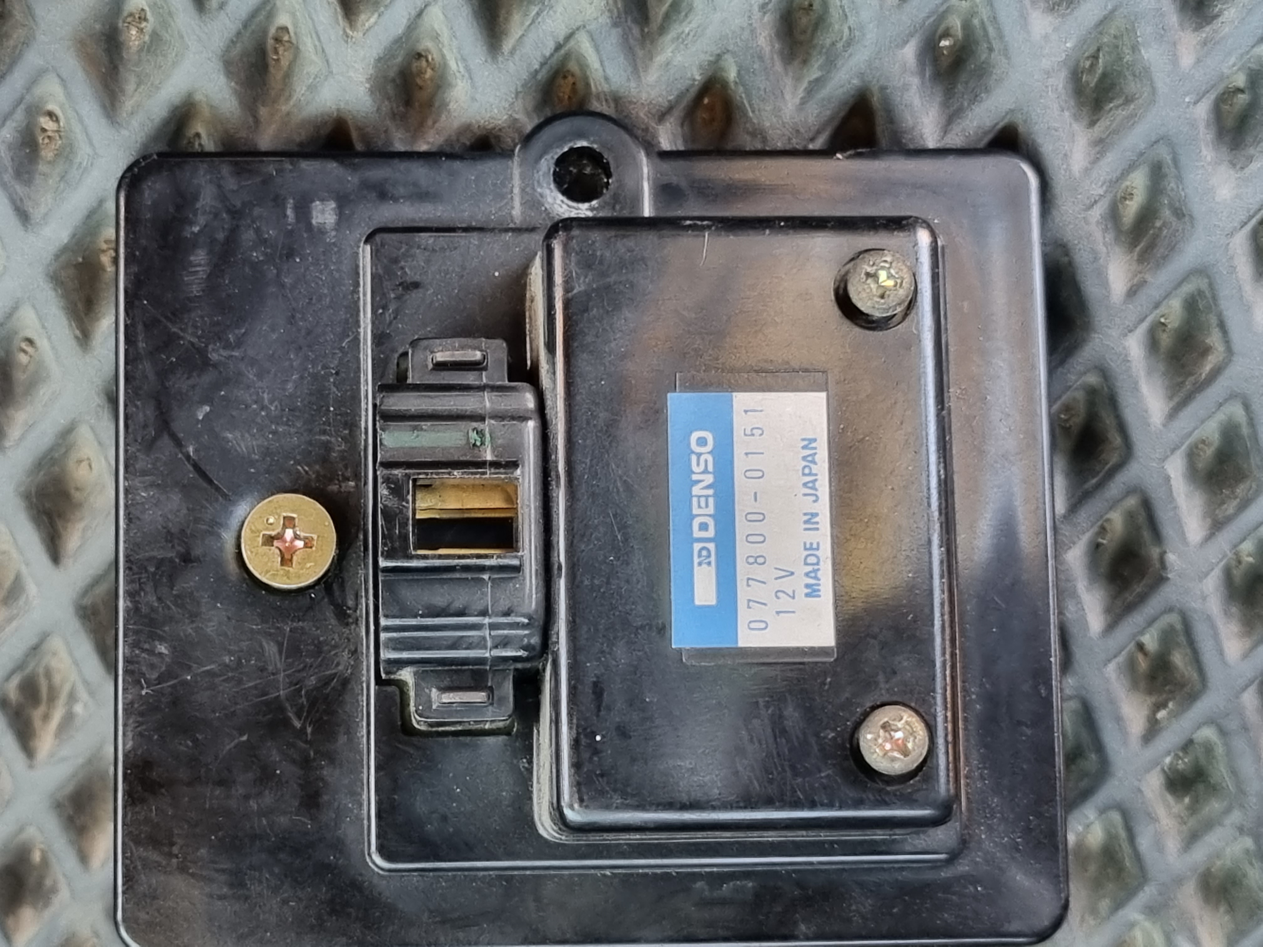

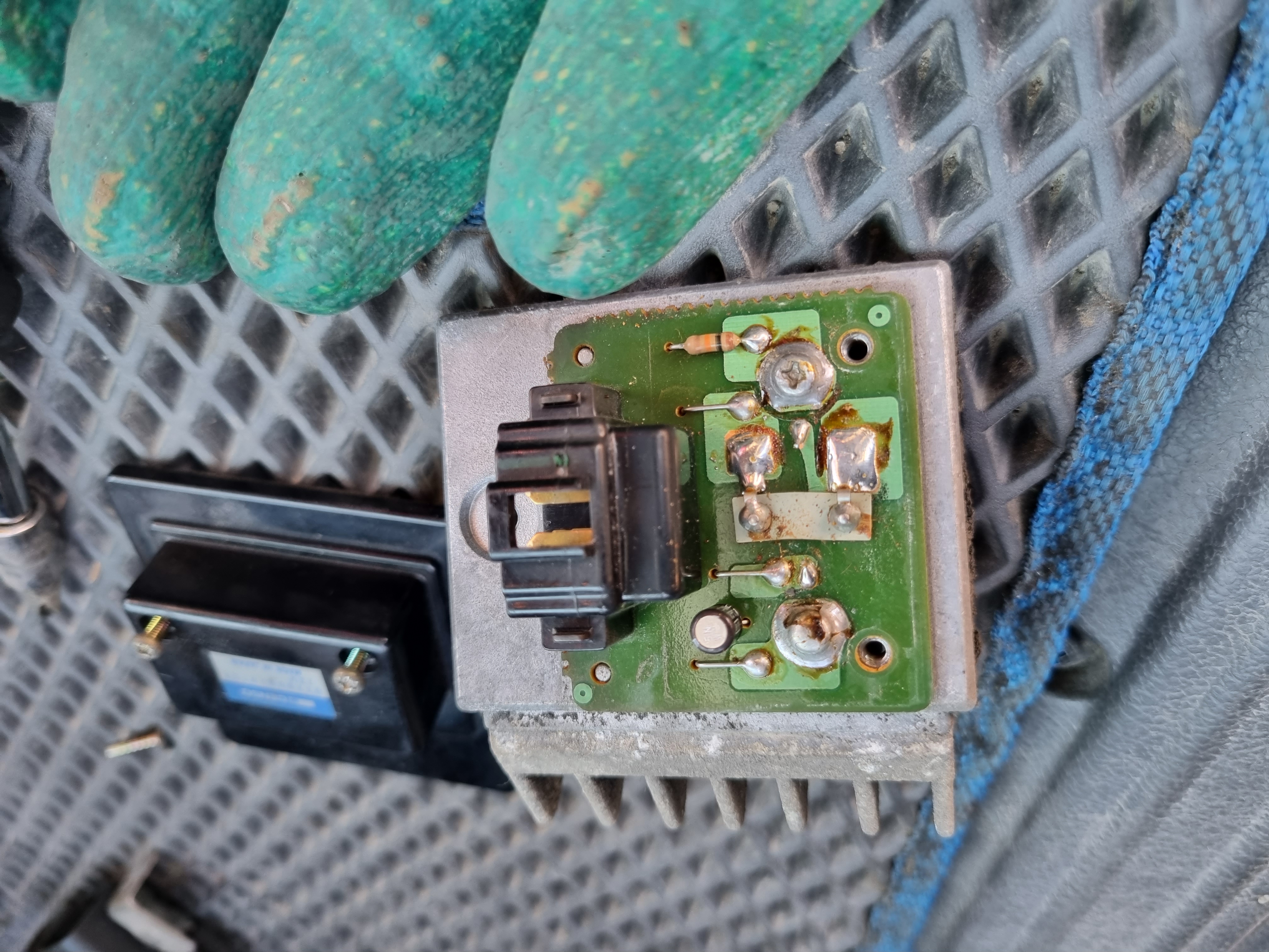

Я был уверен что неправильно подключить японские разъёмы нельзя. Я ошибался. 😁 Хорошо что был изобретён фотоаппарат и нашлась фотка того как было до снятия всей печки.
А ещё сгорел термопредохранитель на транзисторном блоке резисторов.

Sword писал(а): 1:07 am
ткните пальцем где должен стоять термопредохранитель

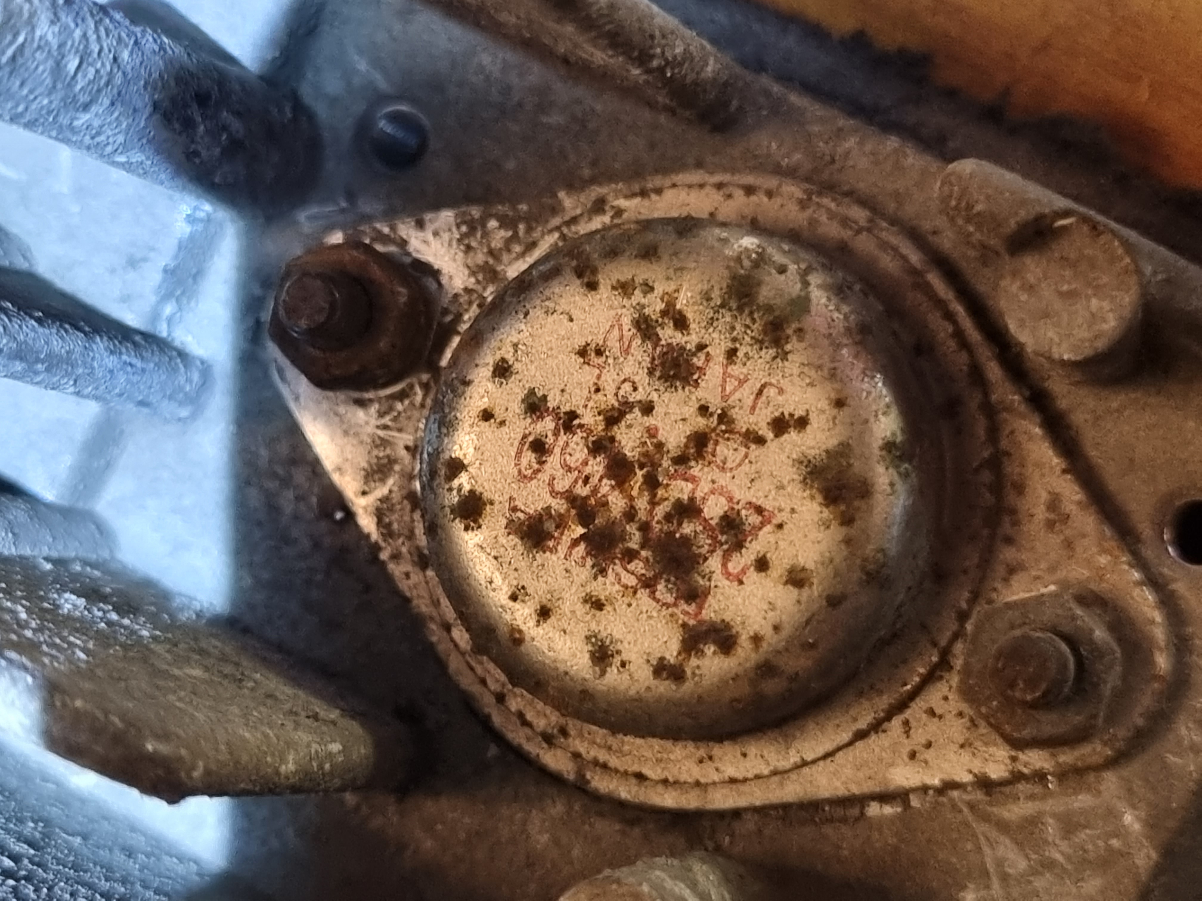

Проблема та же что и у ТС. Кто как вышел из ситуации?
Мотор рабочий. Если перемкнуть синий и синий с белой полосой провода на фишке транзистора, то работает на двух скоростях.
Ещё вопрос. на корпус транзистора подаётся " +" или " - " ?
У меня на корпусе плюс.
