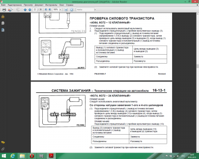

Ребята! Помогите срочно! Такая же проблема с 0300 ошибкой. Как самому проверить коммутатор? На каких контактах какое должно быть сопротивление?

MAKSIMYS писал(а):Ребят, А коммутатор самому реально проверить???
канешна.
в мануале всё расписано.

zxcvb-76
Сообщения: 16
Зарегистрирован: 21 окт 2014, 21:46
Двигатель:: ММС, 6G72, 2000г., 3.0 л, бензин
Мой автомобиль(и):: ММС, 6G72, 2000г., 3.0 л, бензин
Откуда: КЧР
Re: Ошибка Р0300 срочно нужна помощь
Сообщение zxcvb-76 »
Бросьте, пожалуйста, ссылочку мануала
Сообщение Unklown »

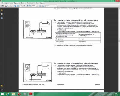

а пошто себе мануал не качнёшь?

да не проверить так... только 100% дохлый так отбракуешь, а полудохлый - не-а! Только пробная замена.
