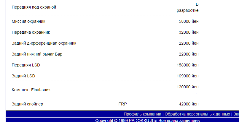

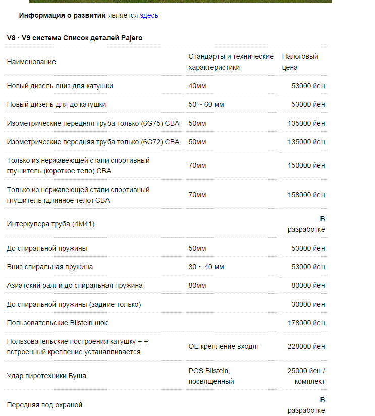

Вероятно тут, Виталий http://padokku.com/maker/pj89/
ПыСы. И перевод Гуглом:

Спасибо, Андрей, это я видел. Правда, на Андроидном планшете это вообще жесть, а не сайт.
ТТХ очень...
информативные на продукцию. Либо надоть учить японческий...

Речь про дорогие японские пружины Паддоку шла, при чем тут янки - подвеска?
Все это читано/перечитано, подбор там предлагают in blondlko-stile
лифт/не лифт и пр.подобная шломудень.

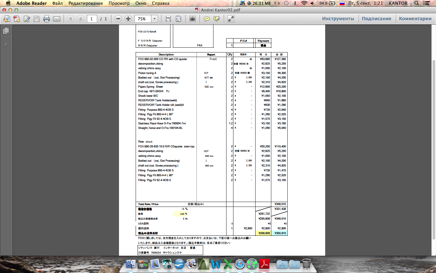

Это то, что мне собирает японец. В круг Фоксы. Пружины падокку. Под них и фоксы. Лифт + 50. С учетом лебедки, фаркопа и будущего груза на фаркопе и проч. Японец, к слову, выступает на соревнованиях. Гоняют на джимниках, паджерах, деликах, хайсах. Задирать может до небес. Бодилифты изготавливает. Я ему сбрасывал фотки дорог, по которым езжу на рыбалки. Он мне пообещал, что ездить буду по ним как на мерине. Фоксы с регулировками все четверо. Над моими Джаос просто посмеялся. Назвал их установку "городским пижонством". Хотя мне нравится...лучше, чем родные аморты с пружинами. Аморты потекли Джаос через 6 мес., правда я гоняю, и зимой тоже:) 50тыс каждый год, по очень плохим дорогам, на высоких скоростях. Ну рыбалка, а как же...
На пружинах ценник погуманней, конешно. А еще привезти...и поставить это все.

А сами пружины, собственно, только передние? Или я неверно Ваш скриншот разглядел?
Дают японцы характеристики на эти пружины-жесткость, геометрические размеры и пр?

Пружины перед и зад. Лифтуется пружинами. Полностью подходят в штатные места. В этом инвойсе перед. У нас типа кайловера получается:)
Уникальность этого мастера в том, что он все подгоняет под пыжа, вытачивает все что нужно под места установки, я просто ставить буду как родное. Он занимается продажей, ремонтом и обслуживанием Фоксов в Японии. Падокку его друзья.

298,6 одна ось и 350,8 вторая? При курсе 35 рублей не плохой ценник

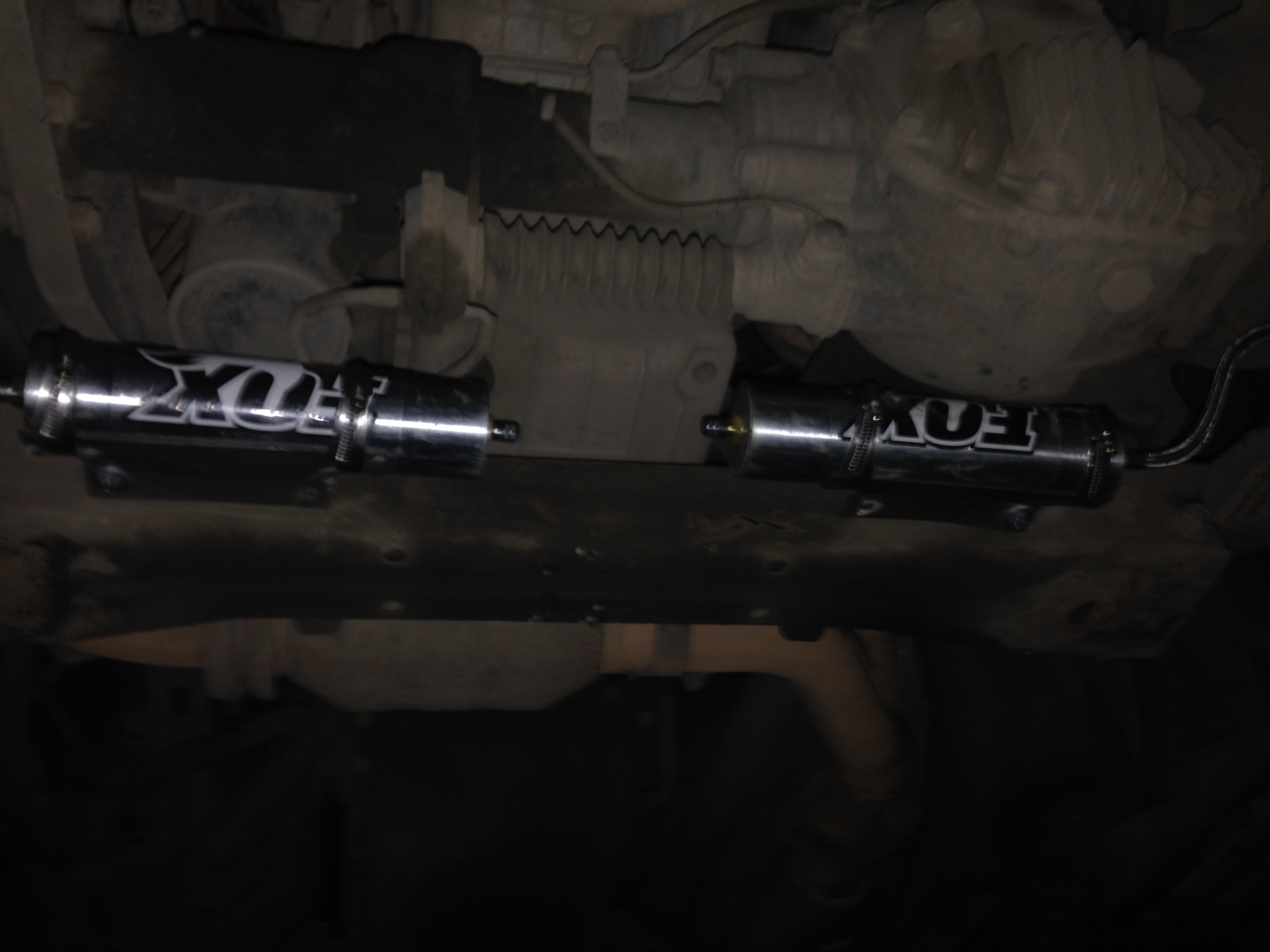

В районе 120 килорублей. С литром азота впридачу в подарок:) На Камчатке фоксы ездиют по рыбалкам... уж года три наверное на FJ. Крайний раз я там был, он еще ни разу не подкачивал аморты. А там где ездиет этот машин, дорогами трудно назвать. На пыжей передок проблематично ставить, с задом все просто. И я еще не придумал, куда регулировку девать... Арки маленькие...под капот, думаю, но там воздух горячий, думаю не есть гуд там ресивер этот ставить, хотя удобно. В салон...не хочется.

Тут, Денис, похоже опять хитрый "ИпонческАй тугамент". Это, похоже, цены в шт. Первая колонка 298,608 сумма если по 1 шт (зачем она в итоге?), а вторая-350,810-это сумма с учетом количества.DenVer писал(а):298,6 одна ось и 350,8 вторая? При курсе 35 рублей не плохой ценник
А курс йены в Яндексе: 1руб=2,81йена. Так что, это похоже в тысячах йен.124 676,12 рублей
А какова цена только пружин?

Да уж.... Раза четыре можно на эти деньги штатную подвеску сменить.

Вот так можно: Главное, шланги от отбойников отвести, во избежание... Ну и регулировать придется с нырком под защиту.Kantor писал(а):...На пыжей передок проблематично ставить, с задом все просто. И я еще не придумал, куда регулировку девать... Арки маленькие...под капот, думаю, но там воздух горячий, думаю не есть гуд там ресивер этот ставить, хотя удобно. В салон...не хочется.

..DenVer писал(а):Да уж.... Раза четыре можно на эти деньги штатную подвеску сменить.

За такую разницу, японец должен очень сильно удивитьKantor писал(а):В районе 23000
