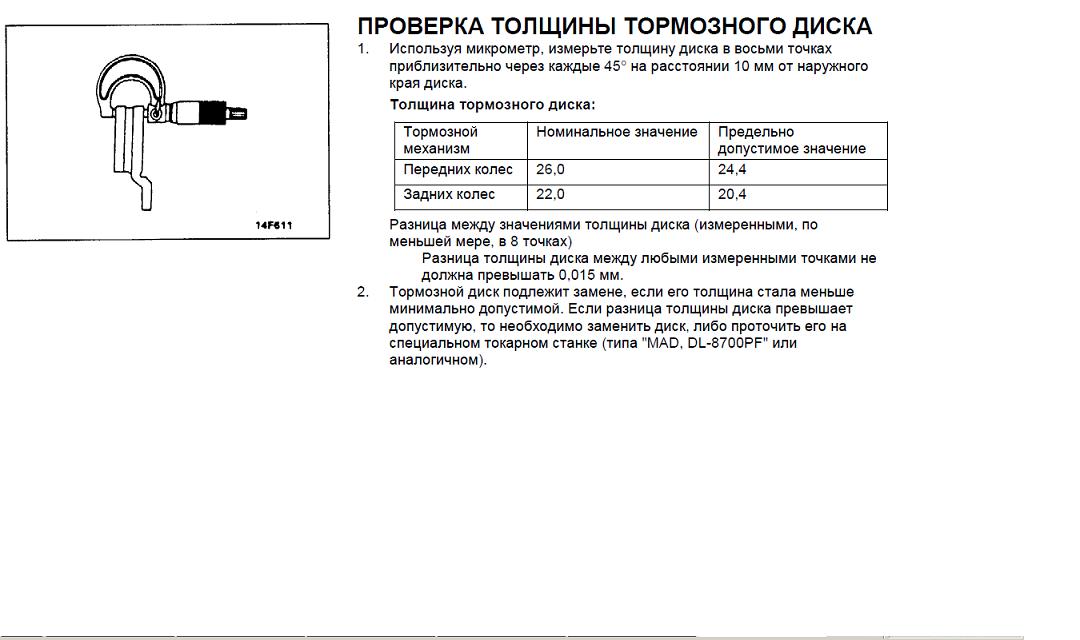

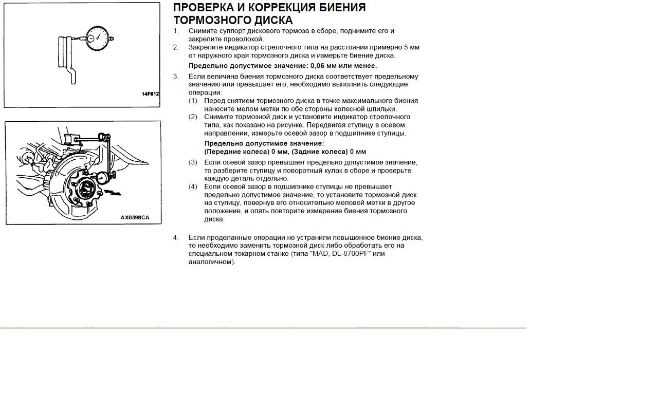

Сканы с букваря по тормозной системе Паджеро 3

Я так понял 0,06 это уже у работавших дисков и это максимально допустимое значение,а вот у новых оригинальных дисков есть биение или все в нулях должно быть?ДМИТРИЙ 618 писал(а):Одним сообщением выше допуски указаны,0.06 для диска

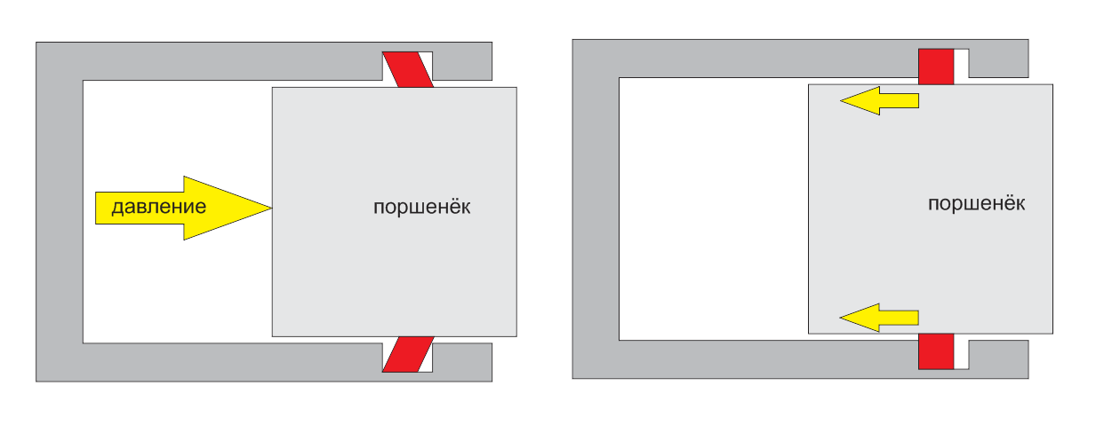

Нагнал твой "мудрый" слесарь от скудоумия своего.Начинающий рыбак писал(а):.... что у них(дисков) должно быть биение для отвода колодок после торможения....
Поршеньки отводятся назад за счёт прямоугольного сечения уплотнительных манжет в цилиндре, но ни как за счёт биения дисков
Ща изображу для визуального понимания процесса. (красное - манжета)
Последний раз редактировалось HiTEX 25 сен 2014, 22:16, всего редактировалось 1 раз.

Ты заблуждаешься. Манжеты устроены так, что своей юбкой могут создавать давление только в одну сторону, а вот на высос ни как.

По моим знаниям, поршенёк выдвигается на 0,1 мм (при торможении)
А вот при чём тут это? [quote]Тогда как по-твоему по мере износа колодок поршень постепенно выползает наружу?[\quote]
Уж явно не из-за того, что поршень в главном тормозном уходит назад. Да и с педалью он не соединён жёстко. Если бы у манжеты было плотное соединение, то она бы не добавляла жижу в систему по мере износа колодок.
Дальше рассказывать лениво. Поверь, 0,1 мм резинка отодвигает поршень сама.

Мужики ша!!!С резиночками разобрались,но вопрос не закрыт:должен ли тормозной диск иметь биение(в идеале)?Тоже покопался в интернете,но ответ на свой вопрос не получил(может не там копался). Почитал и посмотрел ролики по проточке,оказывается не все так просто и не всякий токарь(мой оказался в их числе) знает как протачивать диск,Дима у вас в Протвино есть нормальные токаря?

Есть,в ИФВЭ,но охрана блин,внос,вынос-600р + токарю... .Но протачивать лучше прям на авто, на ступице,чтоб компенсировать ее возможное биение.Некоторые сервисы предлагают такую услугу.А смысл.Диски себе брал АТЕ(1300 один) зад + их колодки по кругу.Диски перед-хз,пред хоз менял.И со 180 осаживал,с дымом, вонью(тормозовНачинающий рыбак писал(а):,Дима у вас в Протвино есть нормальные токаря?
Биение на своей проверял?Кривая может быть и ступица.Когда себе менял, влизывал привалочные ступица- диск до блеска,чтоб ни малейшей грязючки не было.Достаточно малейшей песчинки-здравствуй тряска.Диски с покрытием были,нерабочие поверхности за год не поржавели,аки новые,хоть в Китае сделаны(неприятное было открытие).
