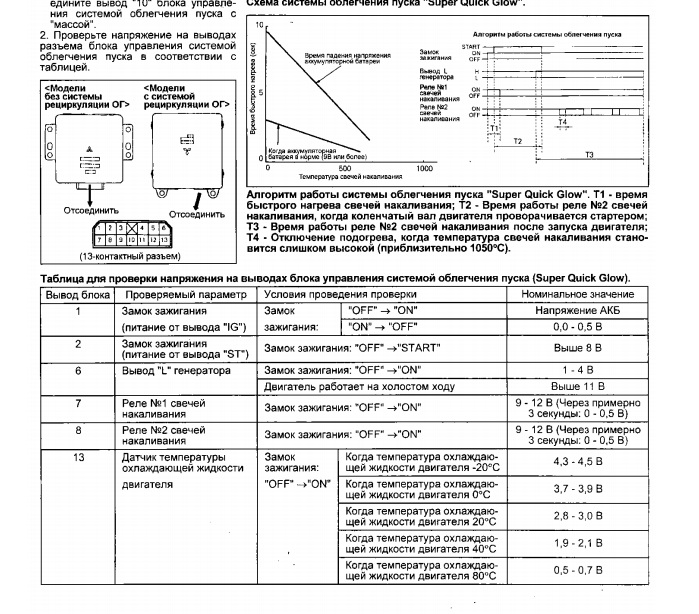

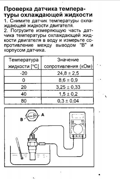

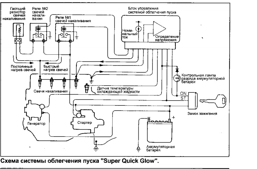

Re: свечи. почему так и что с этим делать?
Ну вот..общая схема свечей подогрева
это карта проверки блока управления свечами
а это проверка датчика температуры..он один раз тоже мне мозг выносил)))
как то так

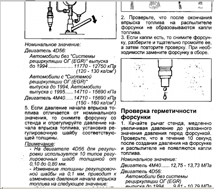

какое давление должно подаваться на форсунки кто нибудь знает?) везде пишут 120-130но мне говорят что с учетом старости машины, тнвд, и прочих факторов хватит и 115.
Нас невозможно сбить с пути, нам пофигу куда идти
Pteradaktel
- Сообщения: 16362
- Мой автомобиль(и):: Pajero2
- Откуда: Пермь
- Откуда: Пермь
- Благодарил (а): 109 раз
- Поблагодарили: 311 раз
ну вот как то такVsePoBarabany писал(а):какое давление должно подаваться на форсунки кто нибудь знает?) везде пишут 120-130но мне говорят что с учетом старости машины, тнвд, и прочих факторов хватит и 115.
- vadim82
- Сообщения: 6686
- Зарегистрирован: 19 дек 2006, 11:20
- Двигатель:: 4D56T
- Мой автомобиль(и):: Паджеро-1
- Откуда: Город-Герой Мурманск
- Благодарил (а): 118 раз
- Поблагодарили: 132 раза
Уменьшение давления открытия форсунки приведет к неправильному распылу. Делайте минимально допцстимое.
