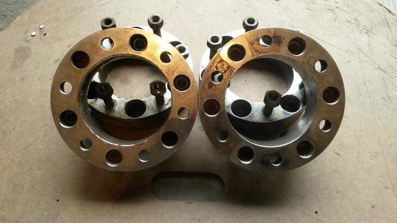

Ну вот. А я вон че нашел))) http://www.land-cruiser.ru/index.php?sh ... try2785828Антон 26 писал(а):Решил,буду диски покупать,всем спасибо за советы!

Спасибо конечно,но лучше переплачу и куплю диски,жизнь действительно одна
не хочется рисковать
