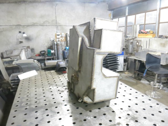

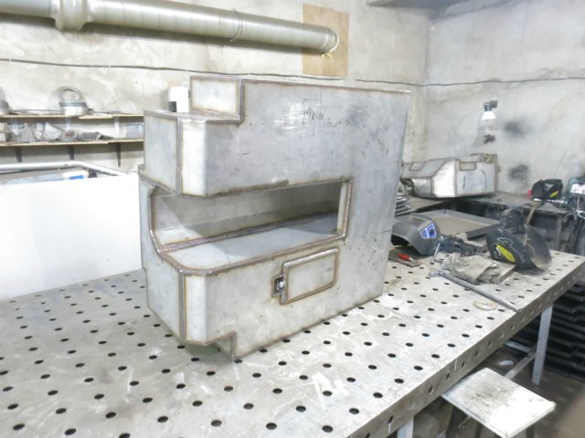

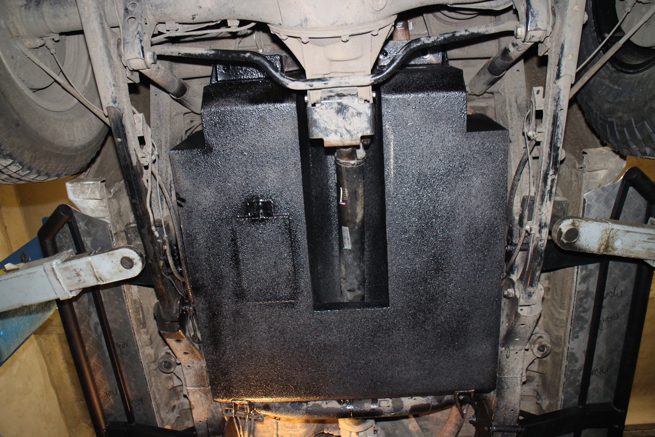

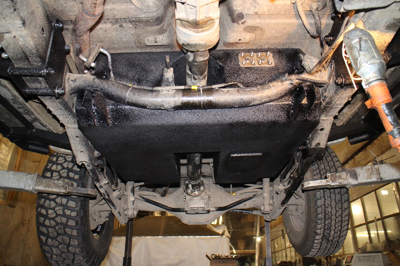

Пока мастера все еще :razdrajen: (2 мес.) выполняют мои хотелки :%): , ::-X: расскажу про бак 199 литров.
Материал: Нержавеющая сталь.
Особенности: Подогрев топлива электрическим способом и жидкостным от системы охлаждения двигателя.
Конструктивно сложен внутри, 3 мм толщина материала понизу изделия.
Выхлоп умножен на нуль. :*OK*:

Саня= писал(а):Особенности: Подогрев топлива электрическим способом и жидкостным от системы охлаждения двигателя.
:=-O: маньяк! А есть смысл сам бак-то греть? По моему магистраль греть нужнее :*DONT_KNOW*:

Если в баке гель....нагретая магистраль не поможет.

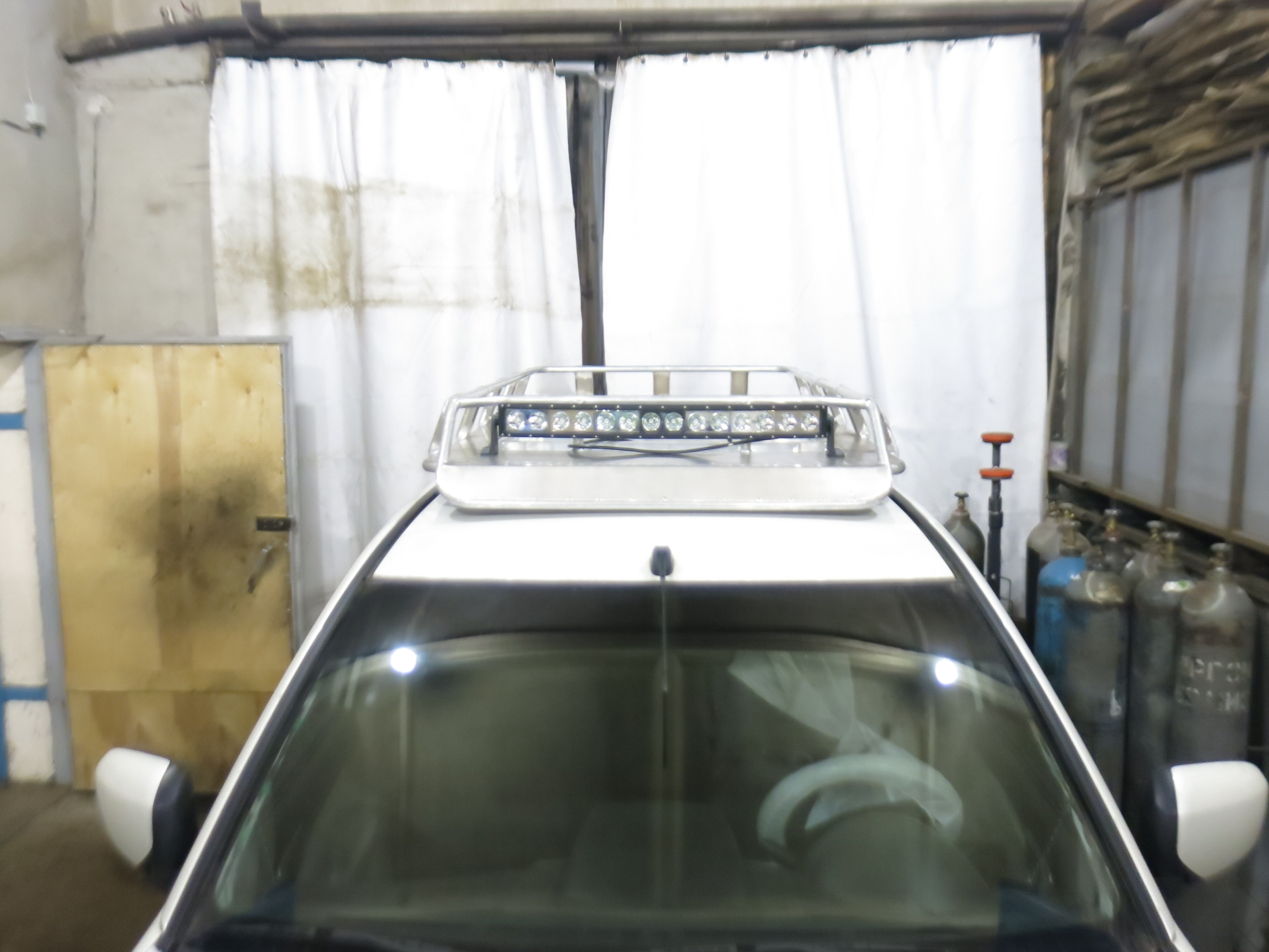

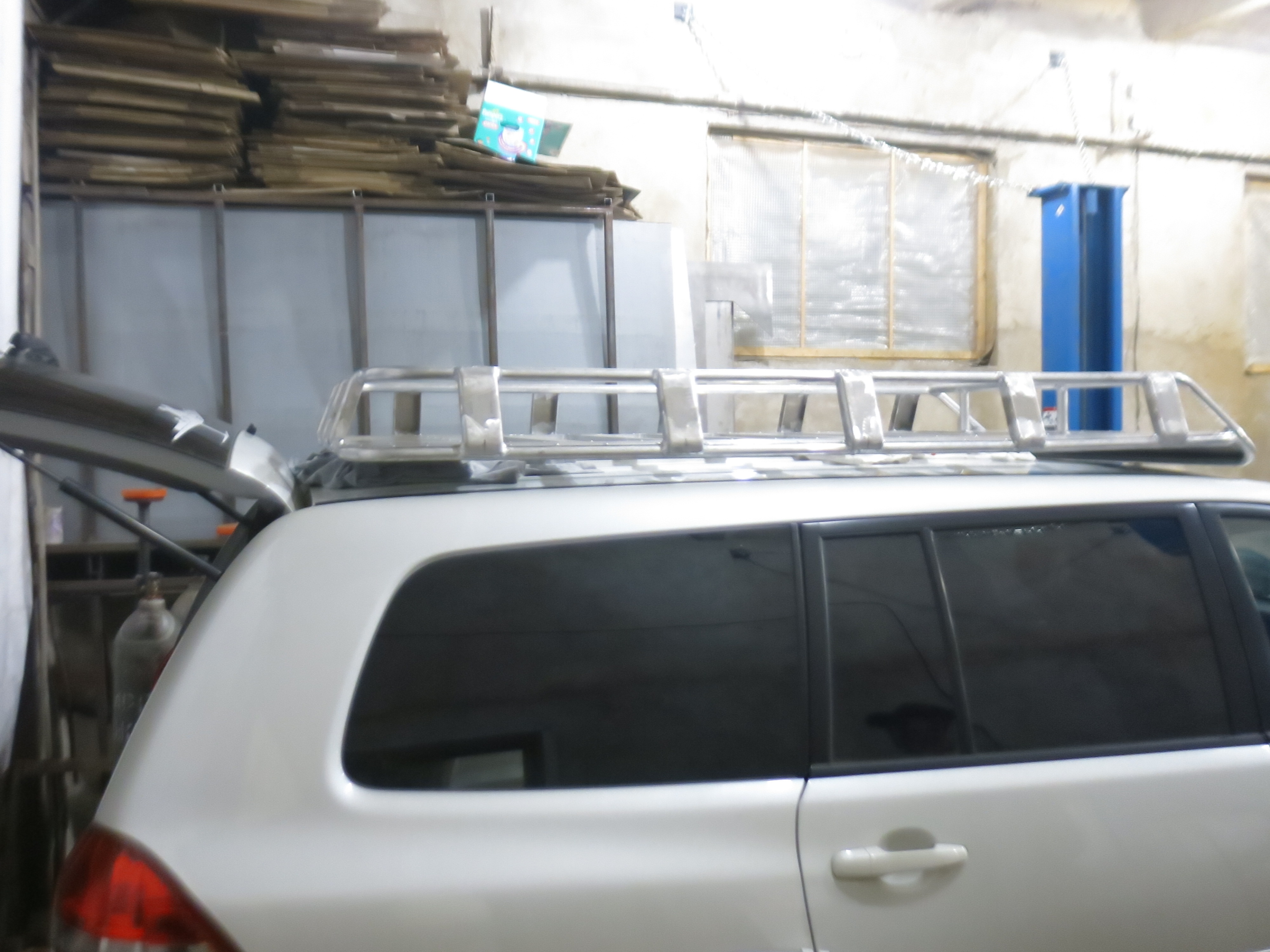

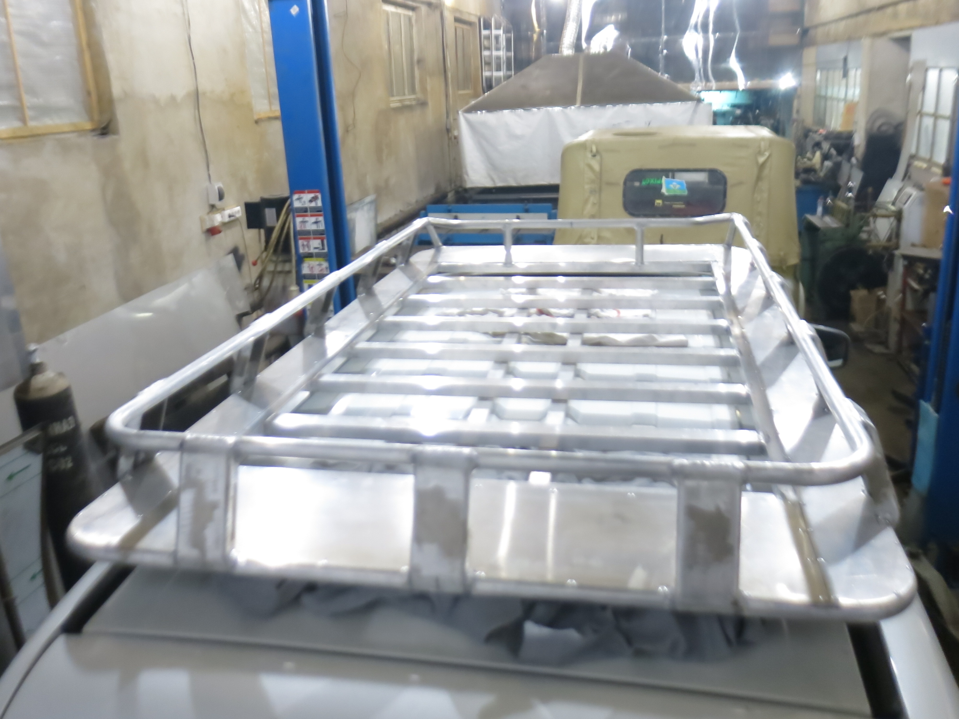

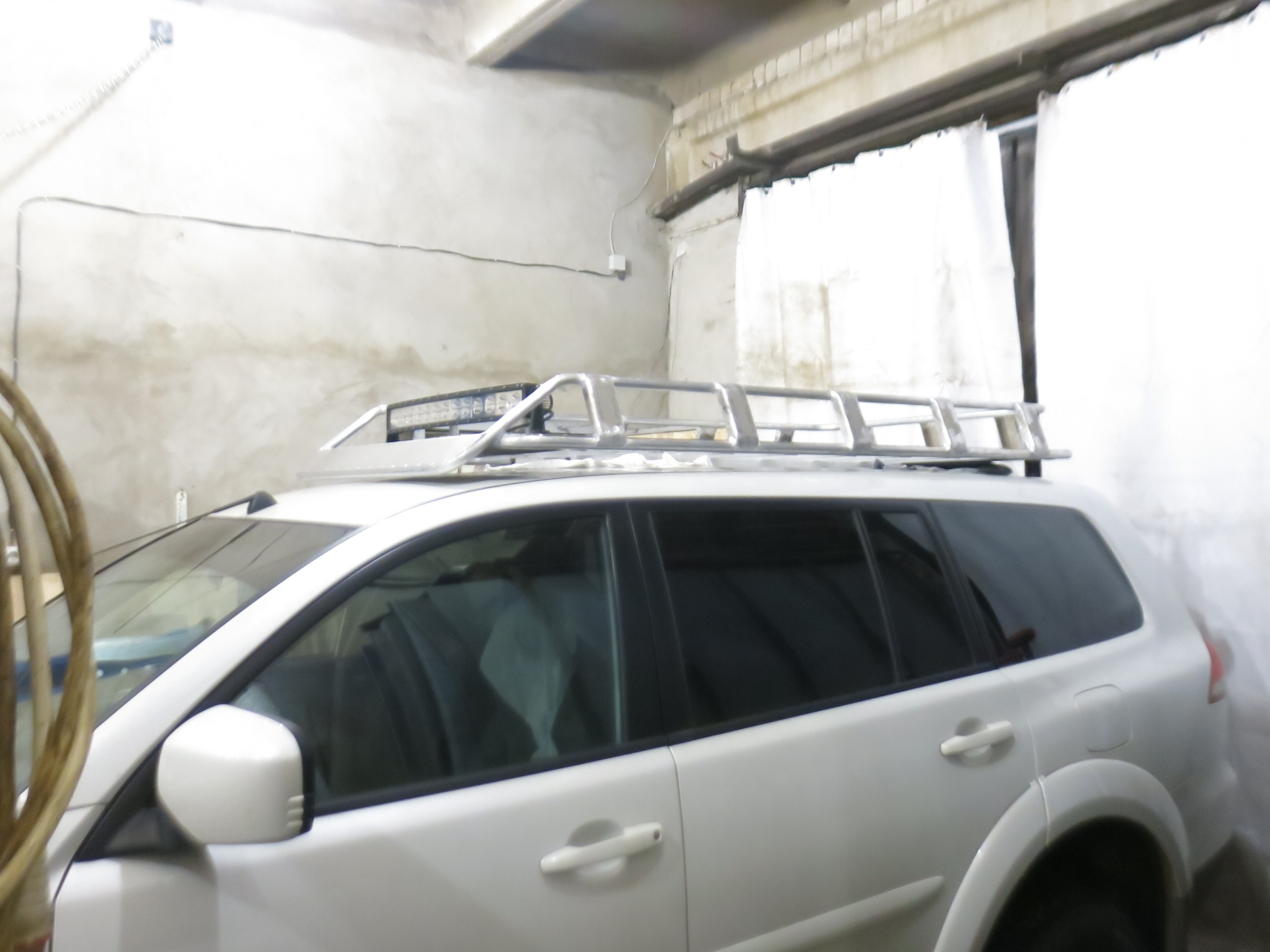

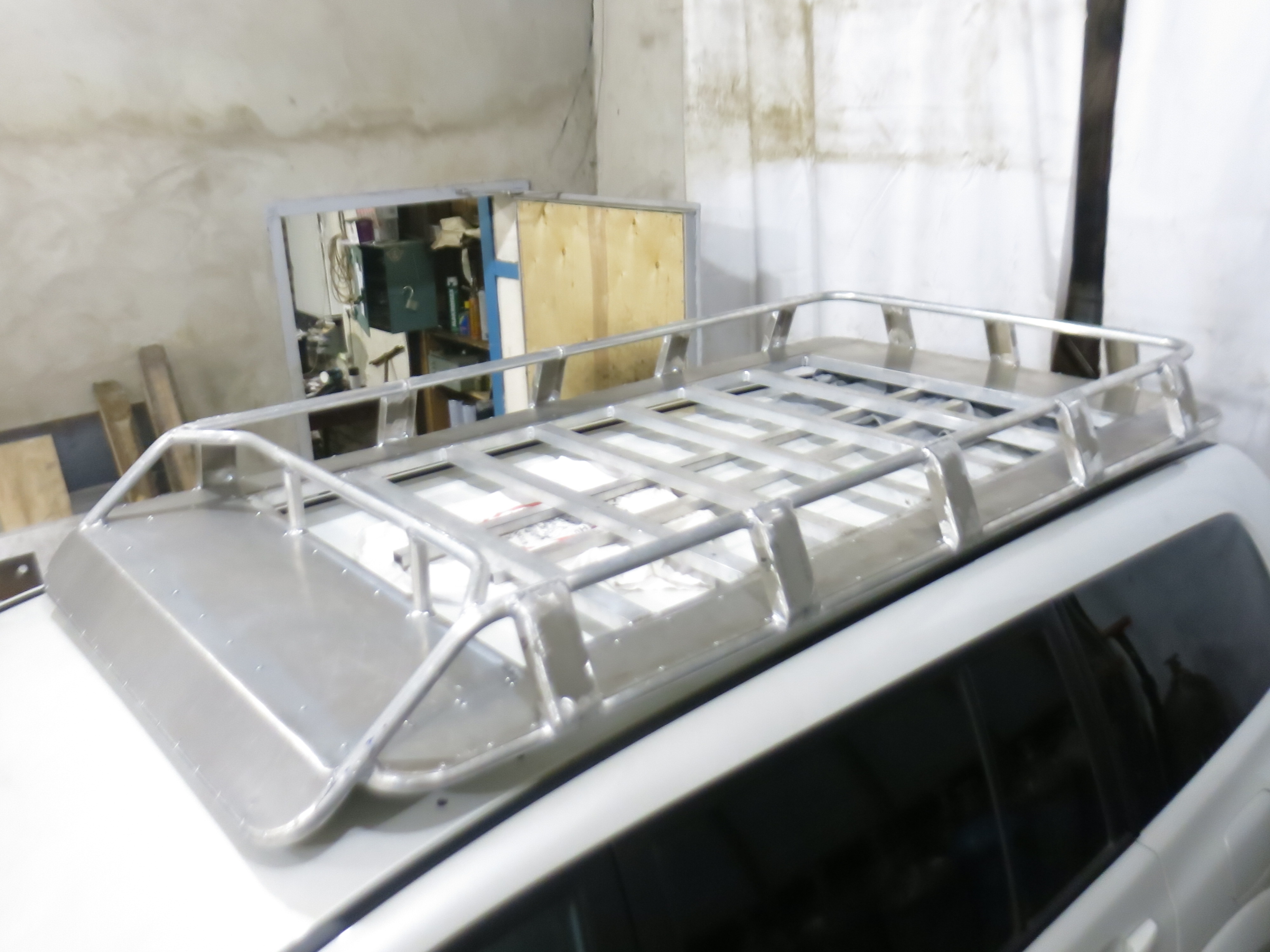

Багажник в работе. Критикуем, советуем.
oleg002
Сообщения: 1383
Зарегистрирован: 23 дек 2010, 20:05
Двигатель:: 4N15
Мой автомобиль(и):: нмпс 3
Откуда: тамбовская обл.
Благодарил (а): 52 раза
Поблагодарили: 34 раза
Re: MITSUBISHI PAJERO SPORT NEW 2014 г/в. 2,5 МКПП
Сообщение oleg002 »
САШ! :*THUMBS UP*: рейлинги снял? сделан по уму! а как крепить будешь? я так понимаю что ставиш на места крепления рейлингов? я себе практически такойже заказал но у тебя попрочнее будет.из чего сделан? и какой размер получился?подножки засветил однако.... ::-D: хвались!
Саня
Сообщения: 6079
Мой автомобиль(и):: NEWшка
Откуда: Тверь 69
Откуда: Тверь 69
Благодарил (а): 48 раз
Поблагодарили: 270 раз
Сообщение Саня »
Крепить в место релингов, изнутри закладные гайки 8-10 мм. Алюминий. Размер точно не скажу. Подножки пока не понятные.

Интересная идея обтекателя! Возьму на вооружение ;-)
