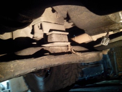

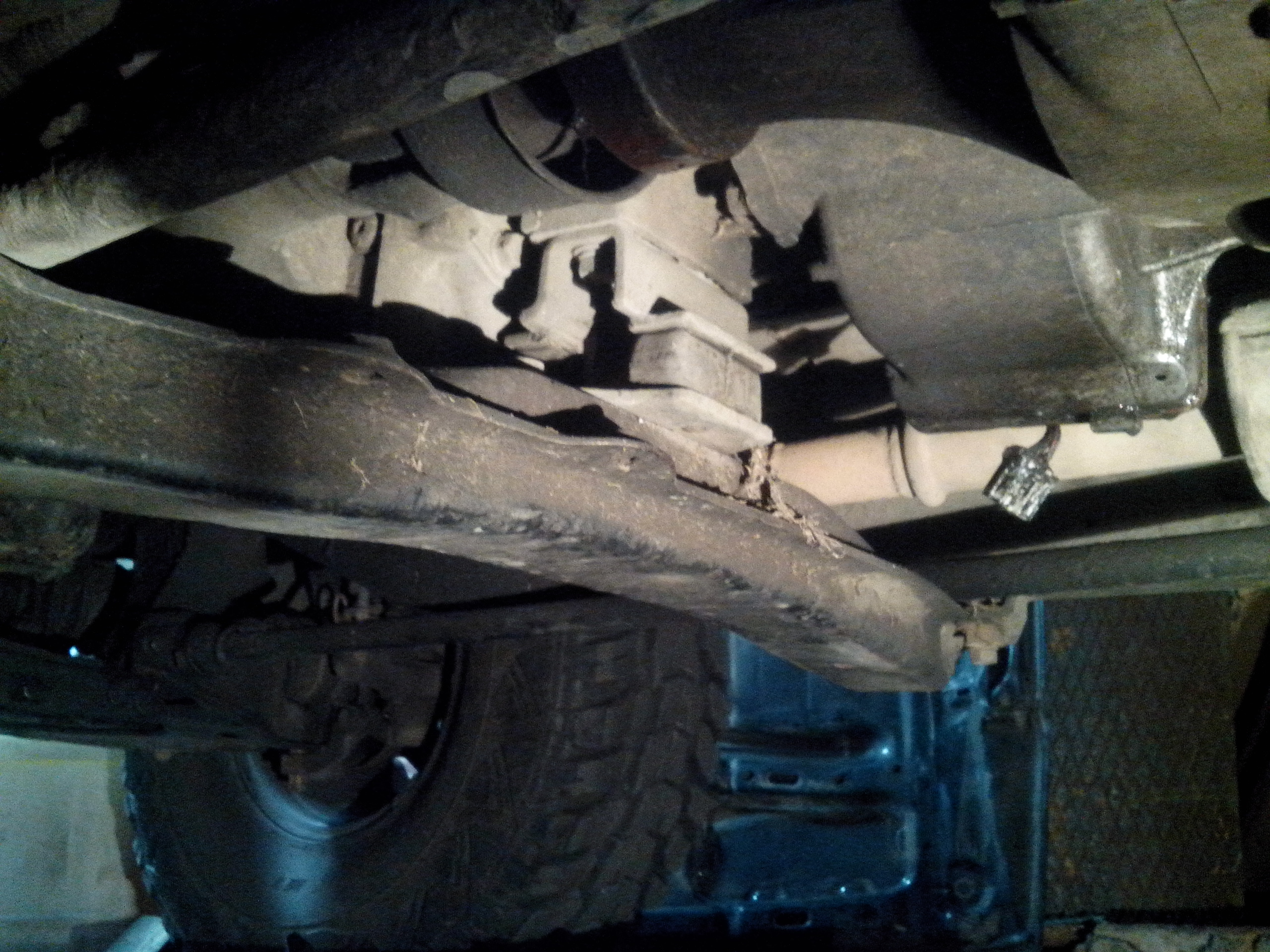

это крайняя с лева получается

а , точно , другой стороной просто стоит )))

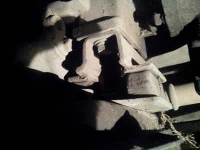

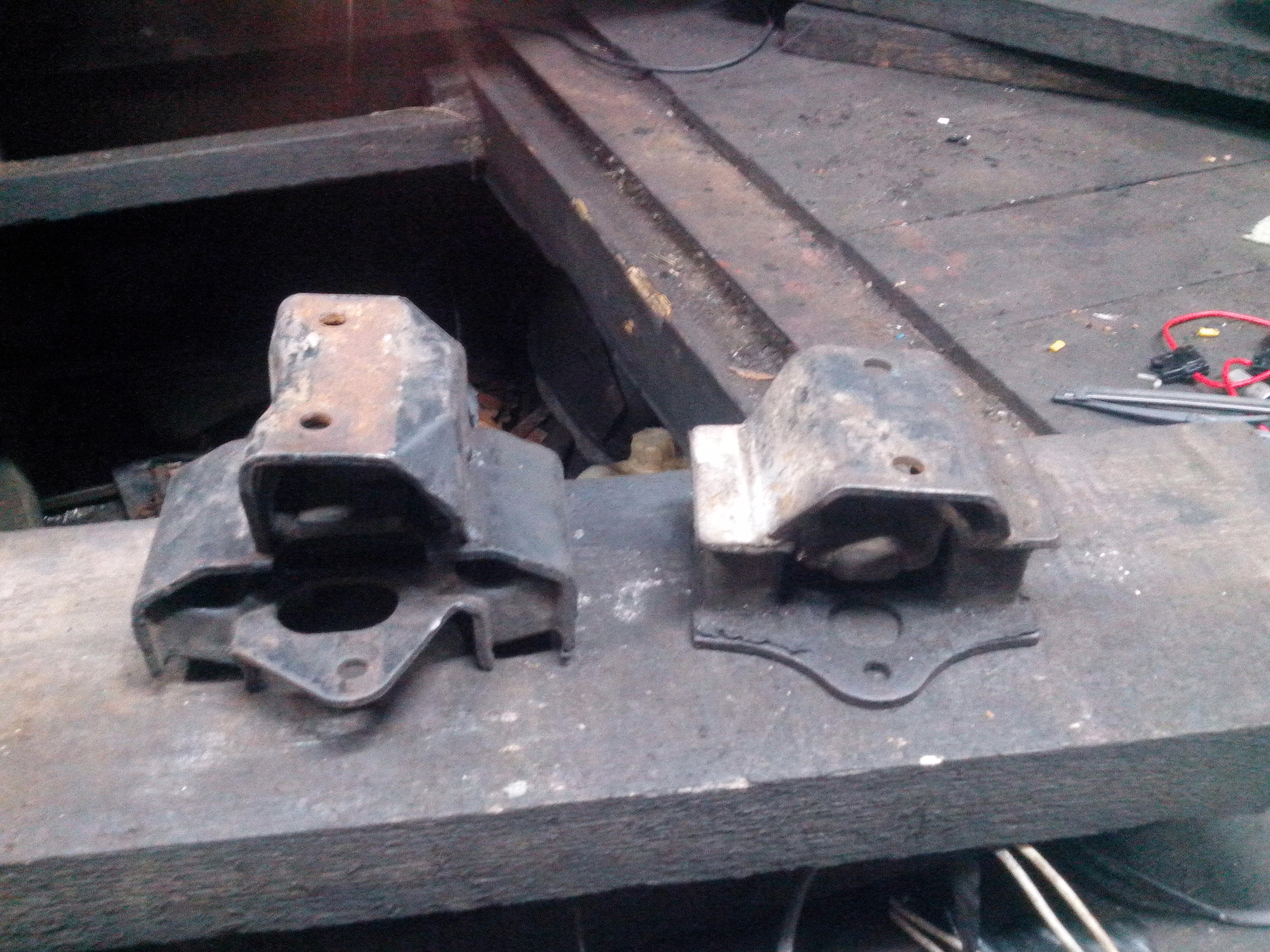

у мя вот так
на фото где 2 подушки, левая от автомата, правая от км145 родная
у мя стоит от галопера, больше никих не покупал...если они там ошиблись в артикулах, то значит фартануло :)

тоже сталкивался с этой проблемой. Делал так: взял профильную трубу,50 или 60 уже не помню, срезал одну сторону, на противоположной просверлил отверстия под коробку взял подушку с автомата срезал верхнюю часть и приварил заготовленный кусок профиля предварительно подогнав
по отверстиям и высоте. третий год уже ходит.
