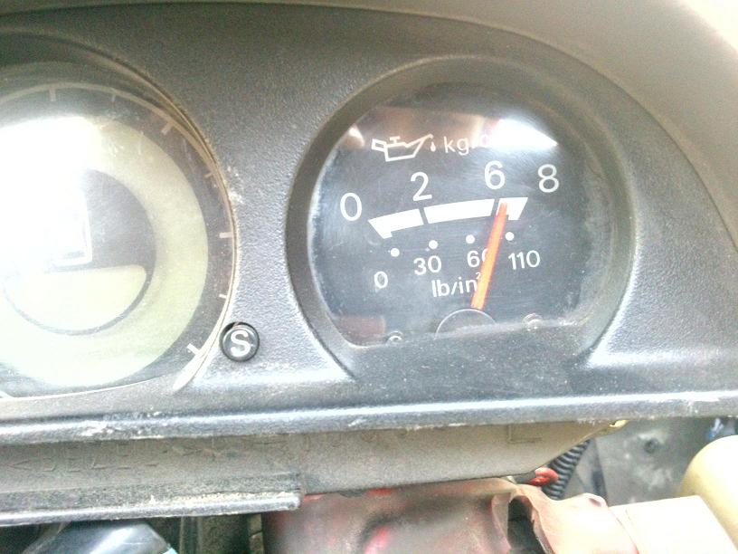

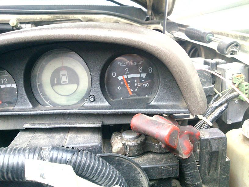

Кто-нибудь сталкивался что бы датчик врал в обратную сторону?
Вообщем вот, подключил на прямую (датчик-плюс аккума), завел через 10-20 сек ХХ, показал так: Стою дальше жду вдруг стрелка упадет, был такой опыт.
Через минуты 3, стрелка начинает плавать туда-сюда,
Доплыла до сюда напомню ХХ.
глушу двигатель, так как подключено напрямую манометр не выключается, и стрелка висит, думал манометр глюкнул, отключил от датчика стрелка пошла вниз, накинул контакт опять поднимается.
Датчик раньше стоял на другом двигателе, и там показывал немного меньше чем его брат с другого двигателя.
Еще момент когда стрелка начала заплыв включились оба вентилятора охлаждения, они тоже напрямую подключены на клемму аккума.
Сбой датчика или это все к расходам?
