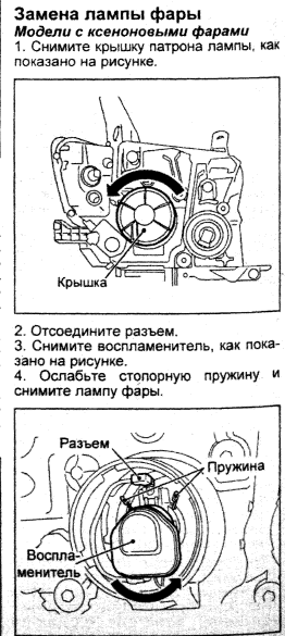

Слегка двумя пальцами "утопить" усики, после чего "свести" их к центру, то есть по направлению друг к другу. Если все сделано правильно, то под действием возвратной силы, после указанной процедуры скоба подастся назад, то есть в сторону руки. Обычно скоба зацепляет с собой и лампу за пластиковые отливы на цоколе и как бы вытягивает ее за собой, что потом затрудняет извлечение лампы, поэтому скобу желательно "откинуть" назад полностью.Жеро писал(а): два усика лампу держат,если посмотреть через зеркало сразу видно что куда нажимать
ОПЕРАЦИИ С ЛАМПАМИ РЕКОМЕНДУЕТСЯ ПРОВОДИТЬ ПРИ ОТКЛЮЧЕНИИ ПИТАНИЯ АККУМУЛЯТОРОВ
ОПЕРАЦИИ С УСИКАМИ ПРОВОДИТЬ С ОСТОРОЖНОСТЬЮ, НЕАККУРАТНОЕ ДАВЛЕНИЕ ВЕДЕТ К ПОЛОМКЕ ПЛАСТИКОВЫХ "ЗАЦЕПОВ" ПОСАДОЧНОЙ КОЛБЫ ОТРАЖАТЕЛЯ

Уж сколько раз менял лампы,и не представляю,что нужно там сделать,чтобы что-либо сломать. Нет,конечно разумная осторожность нужна,но сломать там сложно. Да и АКБ отключать не вижу никакого смысла.Yaroslav писал(а):Слегка двумя пальцами "утопить" усики, после чего "свести" их к центру, то есть по направлению друг к другу. Если все сделано правильно, то под действием возвратной силы, после указанной процедуры скоба подастся назад, то есть в сторону руки. Обычно скоба зацепляет с собой и лампу за пластиковые отливы на цоколе и как бы вытягивает ее за собой, что потом затрудняет извлечение лампы, поэтому скобу желательно "откинуть" назад полностью.Жеро писал(а): два усика лампу держат,если посмотреть через зеркало сразу видно что куда нажимать

Re: Попадос с ксеноном в ближнем, нашел там лампы D4S вместо
В подспорье
Спасибо! Просто замечательно!
