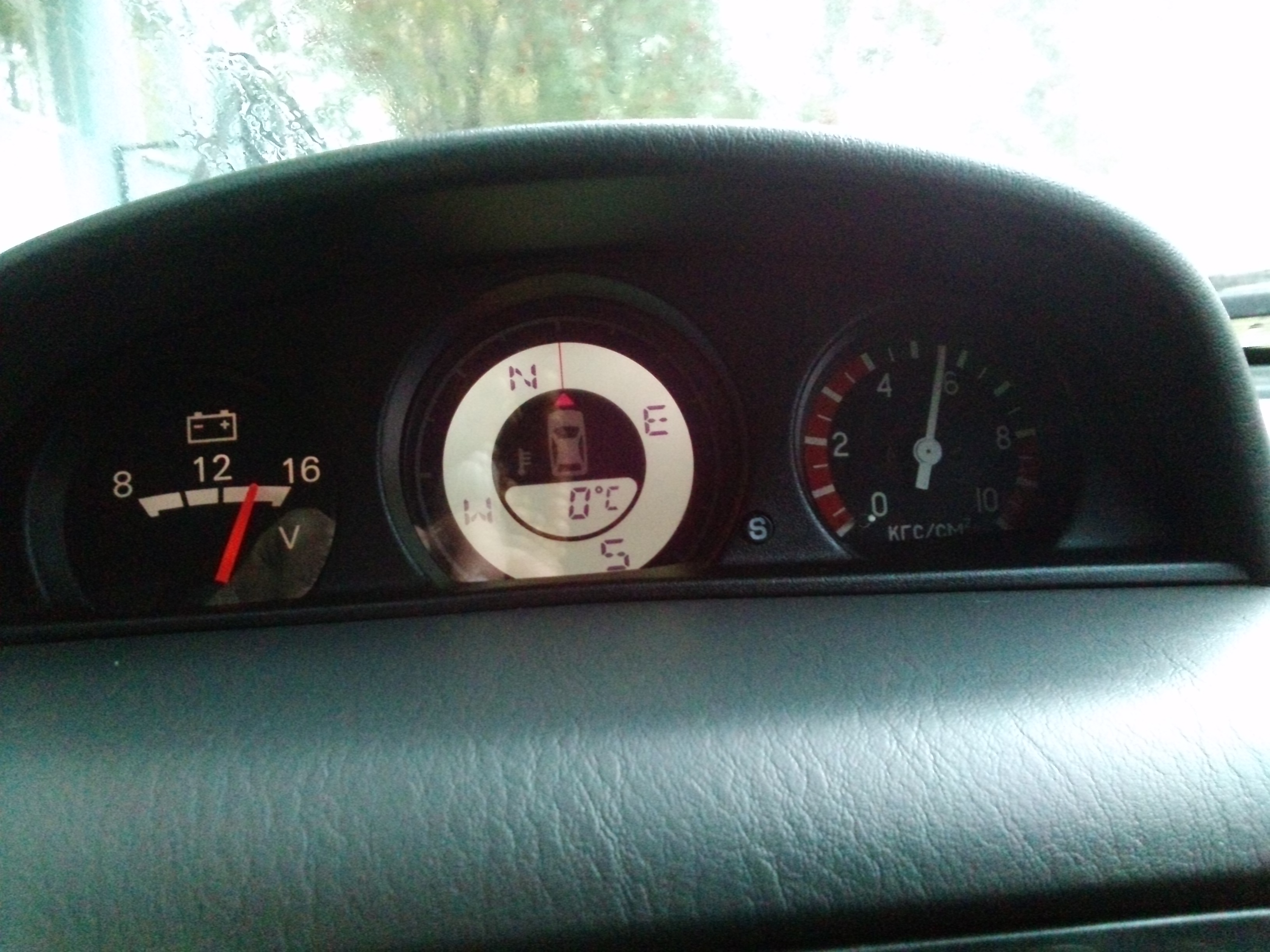

vadym
- Сообщения: 1457
- Зарегистрирован: 12 сен 2007, 00:50
- Откуда: Черновцы
- Благодарил (а): 12 раз
- Поблагодарили: 120 раз
Re: Указатель давления масла
Какой шаговый двигатель и цифровой процессор? Биметаллическая пластина со спиралью нагрева, приборы образца 1900 года стоят у нас в блоке доп.приборовChumahod писал(а):Да не, ради Бога!duhast e34 писал(а): На старых мерседесах именно так и сделано.Только 21-й век на дворе. Мне например, стрелочный прибор с цифровым процессором и шаговым двигателем как то больше по душе. Не хочется, чтоб в один прекрасный момент всю панель изнутри горячим маслом залило. А если на ноги на скорости попадёт???
vadym писал(а):Какой шаговый двигатель и цифровой процессор? Биметаллическая пластина со спиралью нагрева, приборы образца 1900 года стоят у нас в блоке доп.приборовChumahod писал(а):Да не, ради Бога!duhast e34 писал(а): На старых мерседесах именно так и сделано.Только 21-й век на дворе. Мне например, стрелочный прибор с цифровым процессором и шаговым двигателем как то больше по душе. Не хочется, чтоб в один прекрасный момент всю панель изнутри горячим маслом залило. А если на ноги на скорости попадёт???
Да выглядит симпатичненькоChumahod писал(а):
А где тема про этот тюнинг? Чёй-то я пропустил.
Отдельной темы пока нет, см. 1-ю стр. этой!vadym писал(а):Да выглядит симпатичненькоChumahod писал(а):
А то читают все по диагонали, блин!!
Да, провтыкалChumahod писал(а):Отдельной темы пока нет, см. 1-ю стр. этой!vadym писал(а):
А где тема про этот тюнинг? Чёй-то я пропустил.![]()
Нет, не по диагонали, по четным дням читаю четные страницы по нечетным нечетные, был нечетный день
Если серьезно, то хотелось бы по возможности увидеть отдельный фотоотчет по установке сих приборов, если получится
Ок! Тут много отчётов накопилось...( Проблема пока с выгрузкой фот, с моими ремонтами-перездами даж пишу с мобилки...vadym писал(а):Да, провтыкалChumahod писал(а):Отдельной темы пока нет, см. 1-ю стр. этой!vadym писал(а):
Нет, не по диагонали, по четным дням читаю четные страницы по нечетным нечетные, был нечетный день![]()
Выкладывай красотень в тему про доп приборы!Chumahod писал(а): Ок! Тут много отчётов накопилось...( Проблема пока с выгрузкой фот, с моими ремонтами-перездами даж пишу с мобилки...
ЗЫ. На первом сообщении лайк поставил!
