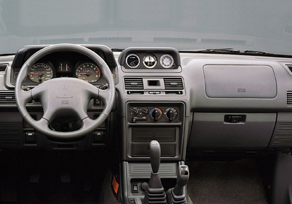

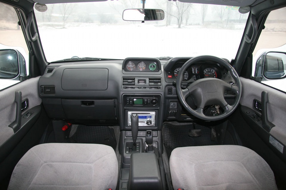

У леворульной механики кулиса раздатки с права и у праворульного автомата с права!Ёсик писал(а):Автомат я так понимаю это АКПП? насколько мне извесно на 4М40 акпп стоит айсиновское 30-40LE(ещё она же AW4) и расположение у автамата одно ))) сзади ДВС )) какое АКПП стоит у 4D56 не знаю ..не изучал. Но данная тема изначально развита с поиска не АКПП а МКПП (сответственно не автоматической кпп а МЕХАНИЧЕСКОЙ). А ,как мне видится, у праворукого и леворукого механизма переключения раздатки с леворукой и праворукой машины есть отличия... или я что то недопонял .GeWork писал(а):что переделать? у праворукого автомата такое же расположение как у леворульной механики!

GeWork ну классно )) тоесть от автомата на механику подходит?

нет.Ёсик писал(а):GeWork ну классно )) тоесть от автомата на механику подходит?
выходные валы мкпп и акпп разные.
