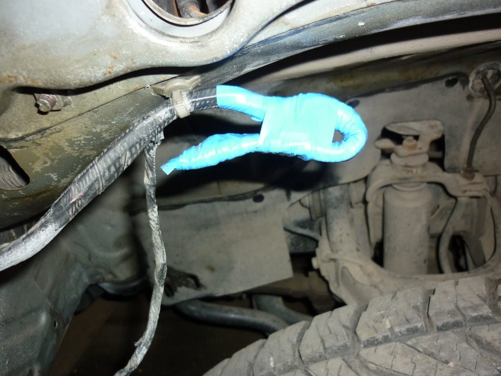

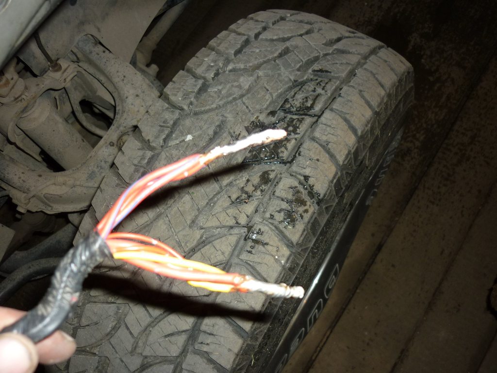

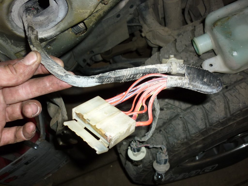

Re: Перемычка под левым крылом
Да уж...
Перемычка в крыле- это зло.
Там как сами перемычки сгнивают, так и провода.
Нынче крыло снял, и ахнул
Решил резать к чёртовой матери, не дожидаясь перитонитов (с)
Не знаю, как у кого, у меня в этой шняге было две секции (на фотке даже видно отгнивший внутри провод) В соответствие с этим, секции разделил, обрезал перемычки, зачистил провода и спаял Заизолировал и прищёлкнул, получилось почти штатно На мой век хватит
На европейце-бензинке у меня её не было вообще, а вот на пруле нынче познакомился...Nbf писал(а):У П2 в левом, а не в правом.

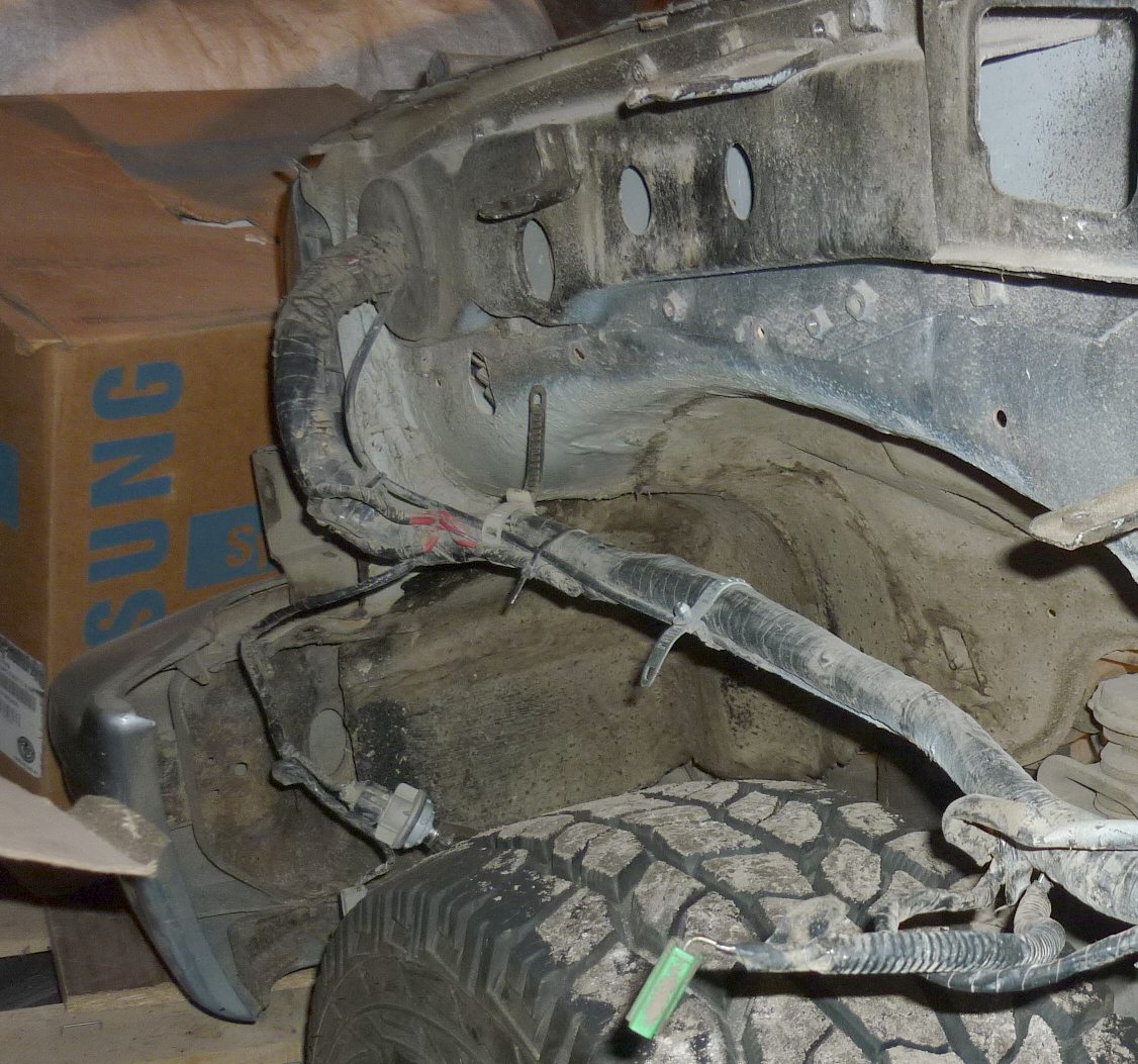

Хе!Nbf писал(а):Странно, перемычку вроде только в 1996 году убрали.
Павел, похоже я лопухнулся... зрение подвело...
У меня старый полуразобранный Боливар стоит в соседнем гараже.
Я когда на теперешнем косяк поборол, решил сходить посмотреть и сравнить, а там свет не ахти.
Перемычку я не нашёл, но на всяк случай решил сфоткать...
И вот сейчас уже, пристально рассматривая фото, понял, что она там была...
Просто её уже отчекрыжили до меня.
Вон они, красненькие проводочки, к косе примотаны.
