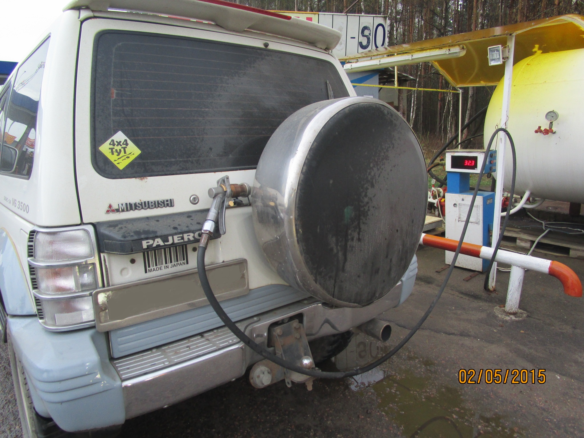

Вот как выглядит то, что написано в названии этой темы

Perpetomobile, за то что сами делали - молодец.
Но про саму конструкцию и реализацию - остаюсь при своём старом мнении - я против.(ибо безопасность)
Пару вопросов можно? Как реализуете защиту от попадания газа в салон машины, при обрыве гибкой проводки "дверь-кузов" или при утечках в соединениях? Скоростной клапан в мультиклапане оставили? Он полностью перекрывает, проверяли? Петли задней двери усиливали? Запаска машины где будет ездить?
P.S. гибкая проводка какая? Фаро или что-то не газовое(гидравлика)?

Я подозреваю, что гибкая подводка - это как раз самое простое во всей этой истории. Уверен, будет жить нормально.
Дверь... Дверь конечно попытается отвалиться, доработка петель временно будет решать эту проблему.
Меня смущает тот факт, что в случае удара сзади баллон ничем не защищен. Лично я по меньшей мере однажды сам бился запаской с ее перекосом - когда при попытке выехать задним ходом из снежного плена машину стащило и от души приложило о перебегающее в этот момент дорогу дерево. Кроме того, практически любой кроссовер спокойно достает до запаски даже на лифтованных машинах. И пример Исузу тут совсем не показателен - у него то бак все же внутри.

Мультиклапан полностью штатный, просто нарастил трубку(скоростной клапан и поплавок на месте)
Петлю нижнюю еще при покупке машины ремонтировал, роль оси в ней выполняет болт головки блока жигулей
верхняя штатная, в петлях нарез тавотницы, для шприцовки
Гибкий участок это РВД гидравлический на 215 очков
Утечки в соединениях проверяются мылом
Теоретически шланг можно засунуть в гофру, но следить за состоянием соединений не получится
Заспаска лежит в гараже)) вместо нее жгутики для ремонта бескамерных шин и компрессор будет

Nbf, пока баллон не сгниёт, то при ударе сзади он просто переместится в салон и дверь не заметит при этом. Но вот только оборвёт "трубки-шланги" газовые.
В таком исполнении техосмотр по честному не пройти. Нет отвода газа из салона при обрыве шланга. При обычной компоновке делают отвод гофрами от вент.коробок за борт. Нельзя же газ.редуктор закреплять на ДВС - хотя обогрев его можно сделать великолепным и подвести газ к нему гибким.

Perpetomobile писал(а):Гибкий участок это РВД гидравлический на 215 очков
Есть шанс, что "РВД гидравлический на 215 очков" со временем будет вонять "газом", т.к. пропитается, но мылом не заметить будет, а нос учует.(сам на такое попадал, под капотом)
Постоянно мылом проверять не будете - т.ч. опасность здоровью и жизни есть. Помните об этом пожалуйста.

Nbf писал(а):Я подозреваю, что гибкая подводка - это как раз самое простое во всей этой истории. Уверен, будет жить нормально.
За состоянием двери и петель буду следить, тут эксперимент
В случае удара будет то же что и с колесом(ничего) оно будет стремится внутрь деформируя дверь, а колесо ну в данном случае балон с толщиной стенки3.5мм уйдет во внутрь, сам балон как более крепкий элемент не пострадает

Perpetomobile писал(а):В случае удара будет то же что и с колесом(ничего) оно будет стремится внутрь деформируя дверь, а колесо ну в данном случае балон с толщиной стенки3.5мм уйдет во внутрь, сам балон как более крепкий элемент не пострадает
А теперь опиши как все будет происходить при боковом ударе?

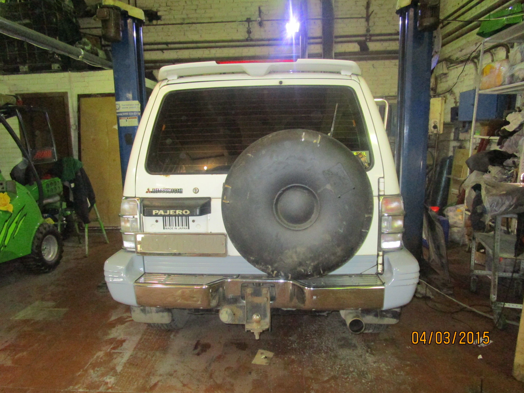

здорово :*THUMBS UP*: ! маладэс :*BRAVO*: ! колпак(чехол) как будешь одевать?

дядя Джека писал(а):здорово :*THUMBS UP*: ! маладэс :*BRAVO*: ! колпак(чехол) как будешь одевать?
привет спс, пока брезентовый чехол напялил

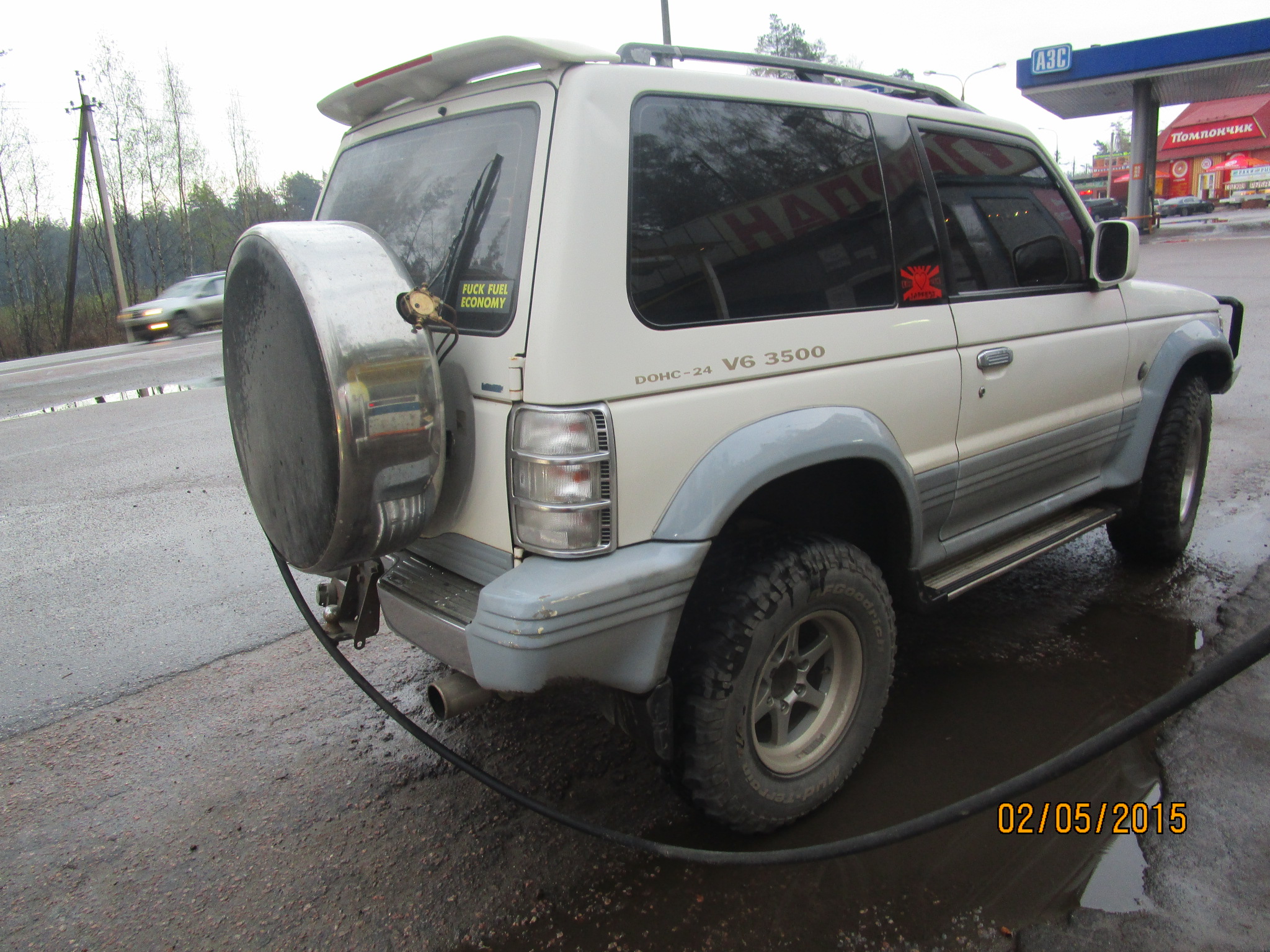

Вот как выглядит цивильный вариант

Perpetomobile писал(а):Вот как выглядит цивильный вариант
полостью заправься и вперёд за премией Дарвина

::-D: полностью не могу, срабатывает отсечка мультиклапана))) я лишь увеличил запас хода вдвое, до премии мне далеко ::-D:
