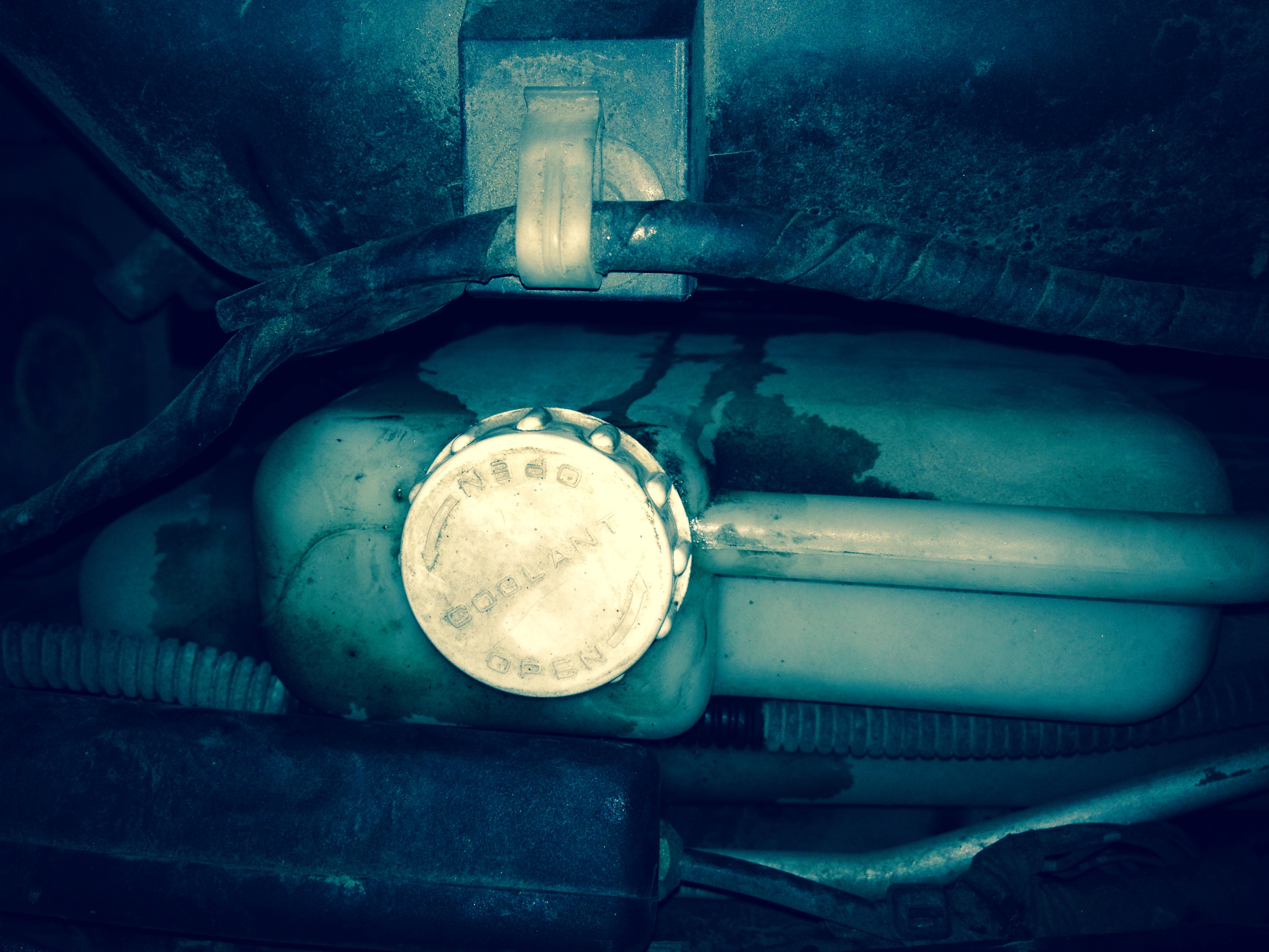

syurasov писал(а):Так всетаки, чем чревато если я ее не поменяю? Никак не могу понять физику процесса. У меня мультик+электровентиль, за температурой слежу и выше 95 ни разу не видел, радиаторы обслуживаю, жижи меняю своевременно. В планах термос с пониженой температурой открытия, лежит ждет установки. На ОД "болт" забил, по вину на сайте митцу не бьется для меня такая сервисная, просто так к ним ехать реально не хочется.
При недостаточном давлении, ОЖ будет кипеть при более низкой температуре, что недопустимо.
Кроме того.
Через пробку ОЖ вытекает/втекает В расширительный бачок. Я у себя наблюдал, что в расширительном бачке происходит переполнение.

Что значит вытекает? У себя видел что около носика на бочке бывают сине-зеленые следы (пару раз видел за 3 года). Но при этом уровень антифриза и на холодную и на горячую в норме (на холодную чуть ниже максимума, на горячую немного выше становится). В радиаторе тоже на холодную уровень под крышку, как и должен быть. А подтеки около носика мне кажется вполне нормальная вещь, тупо выплеснулось 2 капли при резком торможении. Или такое не возможно?

"Вытекает" - как на фото:

syurasov писал(а): Что значит вытекает? У себя видел что около носика на бочке бывают сине-зеленые следы (пару раз видел за 3 года). Но при этом уровень антифриза и на холодную и на горячую в норме (на холодную чуть ниже максимума, на горячую немного выше становится).
Я тоже видел потеки, но не придавал им особо значения предполагая, что причины у него изложенные Вами (резкое торможение). Смущало, однако, их количество и то, что уровень ОЖ, типа, в норме.

Andrey74300 писал(а):"Вытекает" - как на фото:
Ну нет, у меня такого не было. Было прм с носика пару капель. Плюс когда разок доливал, то пролил немного.
