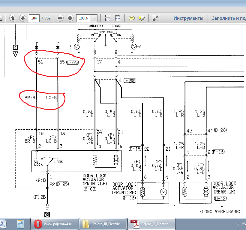

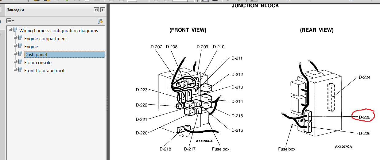

Да,провода не соответствуют по цветам.Есть точки подключения сигнализации и там на Паджеро 3 2005 года на центральный замок даны два провода синий с красной полосой и зеленый с красной полосой,на английской схеме цвет проводов зеленый с красной полосой и коричневый с красной полосой у меня же получается зеленый с черной полосой и коричневый с черной полосой.Есть один момент:в разъеме у левой ноги два провода зеленых с черной полосой.Я прозвонил провод с разъема привода замка и нашел себе нужный.Вот думаю что установщики сигналок имеют тоже данные из интернета по цвету проводов и при установке не сразу получится подключить все как надо и так же придется снимать обшивку двери чтоб увидеть какие цвета проводов,а это уже не 2000р.И еще:совет съездить к специалисту мне не нужен,об этом я писал выше.

Снимать ничего не надо, есть диодная прозвонка, с помощью которой вызваниваються практически все провода(статусные, сигнальные, управляющие и силовые). Тем более в электрической схеме всегда есть номера пинов в разъеме, в которые входят провода. Судя по картинкам снизу салатовый с черной полосой (55пин) и коричневый с черной полосой(56пин)

Все,разобрался,вот в этом разъеме D-225 четыре провода,на контактах 55;56 зеленый с черной полосой и коричневый с черной полосой,подсоединился к ним центральный замок не заработал,рядом контакты 53;54 такого же цвета,подсоединился к ним и попробовал кусом провода и все срабатывает,завтра буду подключать.

Не заработало потому что там перекидной контакт, т.е сначала один разрывается, а потом на другой подается масса и наоборот, возможно еще и концевик на двери открыт был. А подключились вы к личинке багажника.

Ну все,сделал,пусть к багажнику,какая разница,работает и хорошо,всем спасибо.
