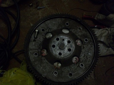

Появилось время поковырять машину-вылез еще один облом-ГТ не встает на маховик 31 мотора-на 3х ступках в коленвал запресована втулка,в нее вставляется вал ГТ а на 4х ступой этот вал гораздо толще и длиннее,и вставляется в коленвал без втулки.Крепежтоже отличается-на 3х ступой 3 больта на 8мм,на 4х ступой 3 на 10мм,и расстояние между болтами больше на 10мм. Еще ГТшка у 3х ступой процентов на 20 длиннее-какбы надутый.А на 4х ступой более плоский но намного тяжелее весом-в половину больше наверное. Еще в гараже валялись стартера от запорожца 968-примерил к коробке-он подходит и по крепежу и по модулю зубьев,но чтоб поставить надо будет подложить проставку примерно 4мм под крепеж.можно из толстого паронита вырубить.

Re: Ставлю 4ступую АКП на Мини 56 кузов
Слава, я сначала тоже 4 часа ставил ГТ от 4 ступки на 31й мотор, потом только сообразил: там есть пластина, к которой на болтах крепится ГТ, она в свою очередь вешается на вал мотора (5 или 6 болтов с фиксацией на краску), так вот чтоб ГТ нормально встал надо выбить небольшую втулку с вала (если на 31м моторе раньше стояла механика), она из себя представляет трубочку, длиной где-то 2 см, толщина стенки 3 мм, диаметр, 1-2 см, после её удаления нормально привинтилась пластина и встал ГТ. Сначала я думал эта деталь не убирается и приготовил ГТ/ вал на поход к токарю, но потом молотком стукнул по ней, она выпала! ТАк что всё нормально должно быть!

В общем разметил и просверлил.Сталь у венца похожа на пружинную-сверлится не так то просто,дешовые сверла махом тупятся,кобальтовые нормально. Центральное отверстие развернули разверткой в мастерской с 21 до 22мм-надеюсь центровка не ушла.засада вышла с болтами-кубил стандартные на 10мм с шагом 1,25 но они с трудом наживляются и рожковым ключем скорее грани свернеш,чем закрутиш.Скорее всего в бублике родные болты на 9,5 стоят,как на китайских тракторах на двигателях...
Позже взял метчик и прогнал резьбу. Еще решил заменить сальник коленвала заодно.-пробег движка 71 тыс,сальник дубовый! Коричневого цвета.Ну и барахло ставят на заводе! купил из обычной черной резины.раза в 3 мягче...

5 дней пытаюсь поставить коропку-результат нулевой.Это не машина,больше никогда никакую митсубиси не куплю,от этой бы избавиться както...Чентровки нет ни на коленвале,ни на венце,ни на гт шке-все гуляет с допусками 0,2-0,3мм. Начинаеш затягивать и зазоры меняются. Двигатель клинит.

m0nster по пробегу движка я нисколько не сомневаюсь-движок отлично тянет и компрессия хорошая,и покупал его уцененным-он был затоплен водой,и довольно сильно внешне погнил.Но впуск и выхлоп были плотно забиты тряпками и когда слил с него масло-никаких следов воды не обнаружил,да и через клапанную крышку нагара практически не было,но масло было минералкой-осенью сливал,плоховато лилось.
По стыковке-не получается-начинаеш затягивать и не хватает силы ключем провернуть коленвал,клинит.Сейчас грешу на зубчатый венец.Других вариантов в голову не приходит. Качество изготовления венца отвратительное-весь кривой и во всех плоскостях.собственно качество автоваза... С помощью индикатора и набора монтировок и кувалды я его отцентровал до точности 0,1мм (было биение 0,4мм) но движок все равно клинит при затяжке.

Слава, ГРМ на зубец не могу случайно ошибиться? Клинит ваще на раз, я проверял
Ну, это на случай, если ты попутно в ГРМ залазил.
