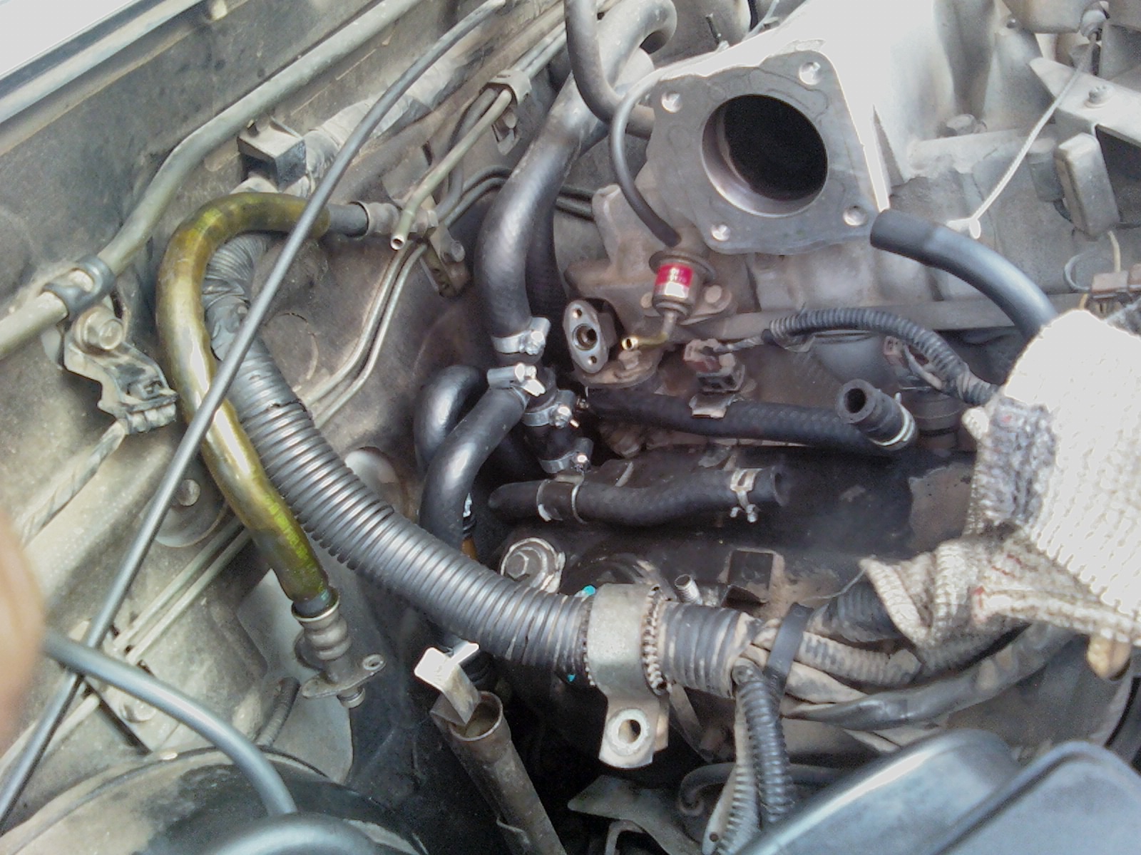

Re: Где расположен обратный клапан топлива.
обратный клапан с красной этикеткой
