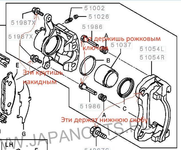

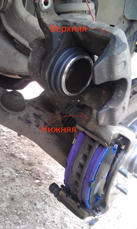

Доброго дня всем! Приобрел взамен сломанной новую шпильку, согласно указанного каталажного выше номера (стоит у нас 150 р.), озадачился заменой ее самостоятельно. Просьба - ткните фейсом плиз какими конкретно болтами крепится суппорт и что такое скоба крепления суппорта? Имеется ввиду защитный кожух с внутренней стороны? и зачем снимать тормозные колодки, они вроде как в суппорте остаются. Прошу не пинать, хочется разобраться и решить проблемку самому а не кормить сервисменоф, тем более время и теплый паркинг имеется (у нас сегодня -12). спасибо!

Афанасьевич писал(а):Доброго дня всем! Приобрел взамен сломанной новую шпильку, согласно указанного каталажного выше номера (стоит у нас 150 р.), озадачился заменой ее самостоятельно. Просьба - ткните фейсом плиз какими конкретно болтами крепится суппорт и что такое скоба крепления суппорта? Имеется ввиду защитный кожух с внутренней стороны? и зачем снимать тормозные колодки, они вроде как в суппорте остаются. Прошу не пинать, хочется разобраться и решить проблемку самому а не кормить сервисменоф, тем более время и теплый паркинг имеется (у нас сегодня -12). спасибо!
Начни разбирать и все помеймешь :) Результат разборки должен быть как у меня на фото в БЖ тут http://www.drive2.ru/l/4226299/ и тут http://www.drive2.ru/l/1749860/. Т.е. суппорт снят целиком. Он состоит из двух крупных частей: верхняя скоба суппорта (на ней еще цилиндр и к ней шланг тормозной идет) и нижняя (в нее вкладываются колодки). Чтобы снять верхнюю нужен накидной ключ на 14 и рожковый на 14, а нижнюю накидной ключ на 17. Каждая на двух болтах. Снимая верхнюю рожковым фиксируешь направляющую, и трещеткой крутищь болт на 14. Когда снимешь верхнюю скобу, вынимаешь колодки и снимаешь нижнюю. Меняешь шпильку и все собираешь в обратном порядке. Все винтовые соединения обязательно на графитку. Аккуратнее с манжетой на цилиндре, ибо его тебе придется немного утопить чтоб собрать все как было! З.Ы. Теперь ты и колодки сам сможешь поменять и тормоза обслужить!
