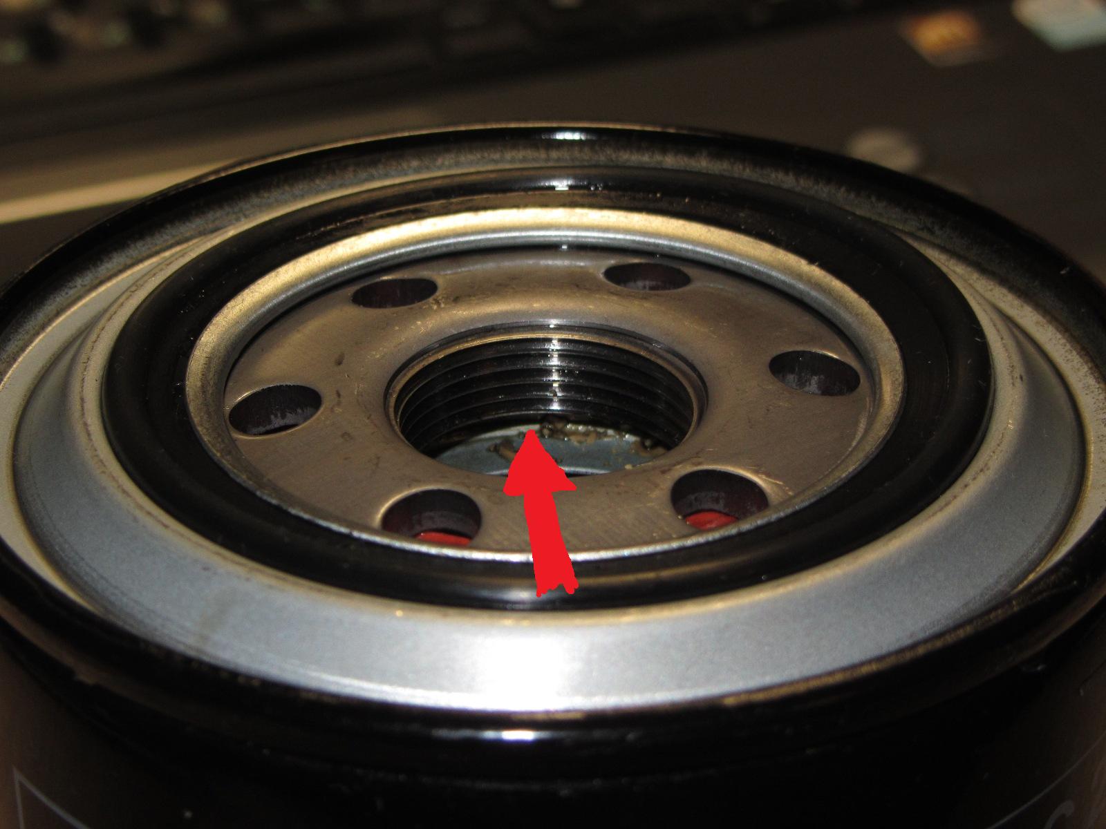

Чтобы увидеть герметик - пленку нужно снять и смотреть под острым углом под резьбовую часть. При хорошем освещении видно. Вот фото, где он:
Просьба ко всем - если не сложно, гляньте какого цвета резиновый клапан - красный или какой-другой.

Мне вот интересно, а есть шансы что тему прочитают представители Кнехта - очень хотелось бы узнать их мнение по поводу...

тут видно

Мой сделан в Корее - я фото донышка коробки выкладывал. И, хотя Свят высказывал предположения что контрафакт, что-то не похоже. А отслоилась именно фигня, которая обведена кружком на первом снимке - очень хорошая фотография получилась. :*OK*: Если бы не носик на резьбовой части, куда накручивается фильтр - все это полетело бы в мотор.... А так носик где-то на 1-2 мм заходит в резиновое кольцо... Надеюсь...
Кстати то, что на это мало кто обращает внимание неудивительно - кто из нас пристально рассматривает снятый фильтр - когда он грязный и в черном масле?

Покупал неделю назад в Exist фильтр ОС 274, правда про Кнехт ни слова - производитель MAHLE. Он в Exist в складской программе. Фильтр в сине-белой коробке, сделан в Корее. Клапан красного цвета. Внутри виднеется герметик, но он находится со стороны входа относительно мембраны. Думаю, что даже если он и сможет отвалится, то дальше фильтра не уйдет.
Вчера тема была только что поднята, так что я слегка очканул и поставил оригинал 045. Жаль, не посмотрел на оригинале наличие герметика.... А то, может, трагедия на ровном месте?

Фильтр такой же (даже два лежат), только в сине-белой коробке, производство Ю. Кореи. Клапан красного цвета, герметик видно. Только один фильтр полностью в полиэтилене, а у другого только днище закрыто. Оба брал одновременно в экзисте. Палками никакими герметик не ковырял. Даже если он с новья мягкий (по словам ТС), то может он наоборот дубеет от горячего масла. Надо б/у фильтр поковырять. Уже ездил с такими, вроде все нормально. Может ТС тип масла сменил вместе с фильтром. Бывает же что на разных маслах двигатель работает по-разному.

Так а паники нет. Есть желание разобраться в чем же дело. На контрафакт тот фильтр, который мне попался, не похож. Получается фабричный дефект? Сейчас в течение недели соберу статистику по холодным пускам и будет окончательно понятно, фильтр это или нет. Хотя ездил в понедельник - после запуска тишина.
Да и отсоение герметика вызывает по меньшей мере недоумение... а это же факт!
Причем тут уже писали что отслоение имеет место и на новых фильтрах.
