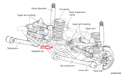

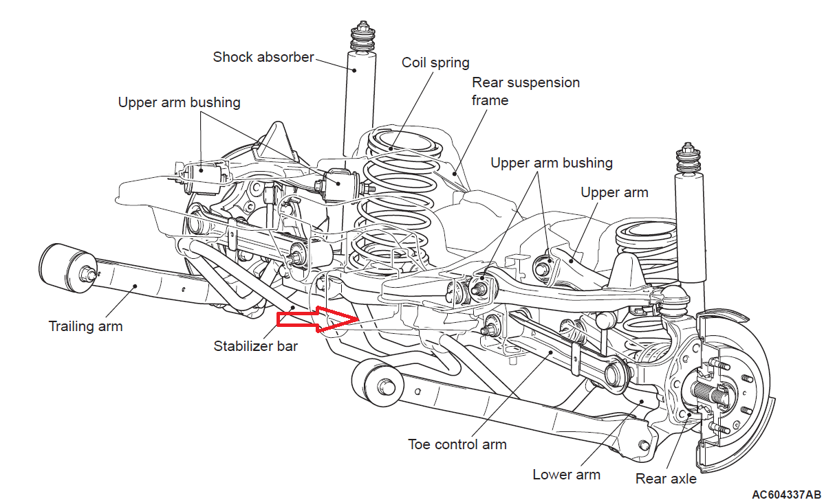

Lebed писал(а):У тебя есть эти тяги в перед ней и задней подвесках?
На прошлом арабе были, на этом как и у всех - кастрированы. Но буду ставить в ближайшее время обязательно! Больше жесткости - не меньше. Тем более для чего-то же они были рассчитаны инженерами ММС. Да и по слухам на арабах и европейцах они есть и сейчас :nezl6: Чувствую себя обделенным :)

Может и из-за них, вернее, из- за их отсутстви, получается расползание по сход/развалу :*SCRATCH*:
