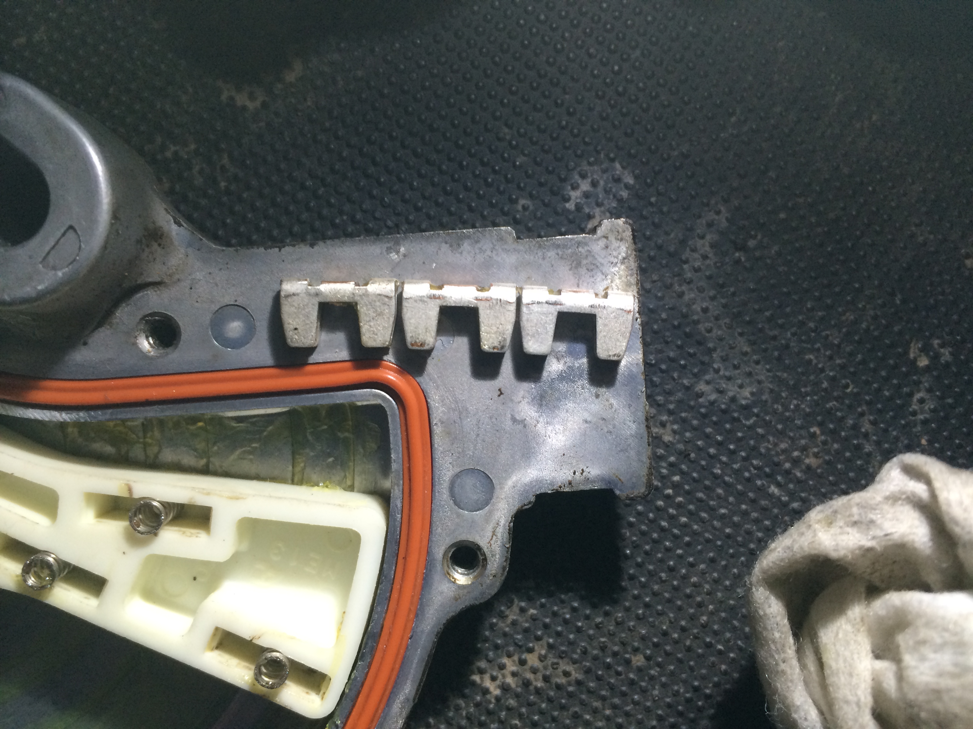

Владею паджеро спорт 2.5 дизель 2011г. При пробеге в 140т.км. начались глюки акпп. при включении D на панеле не загорался индикато D , вообще не горело ничего. пустой экран. приходилось тыкать туда сюда ручку акпп. Далее на ходу на скорости вылетала скорость, точнее опять D гасла на панеле приборов, но тяга сохранялась, приходилось опять на ходу тыкать ручку чтобы D появилась.
В общем полез курить форумы, статьи. Вышел на понимание, что глючит ингибитор. Покурив несколько веток, тем. Решил делать сам.
Загнал на яму снял, разобрал, почистил, собрал, выставил. поехал. Вроде заработало, но не долго. Проездил день-два, снова начались глюки.
Загнал на яму начал регулировать положение датчика отностиельно болтов, тросиков. туда сюда, заводим смотрим, не работает. То d не включит, то N не ловит. в результате после полуторачасового гемороя, логически понял что дело не в регулировке. выявились две взаимноисключающие ситуации. В общем решил снимать его опять разбирать.

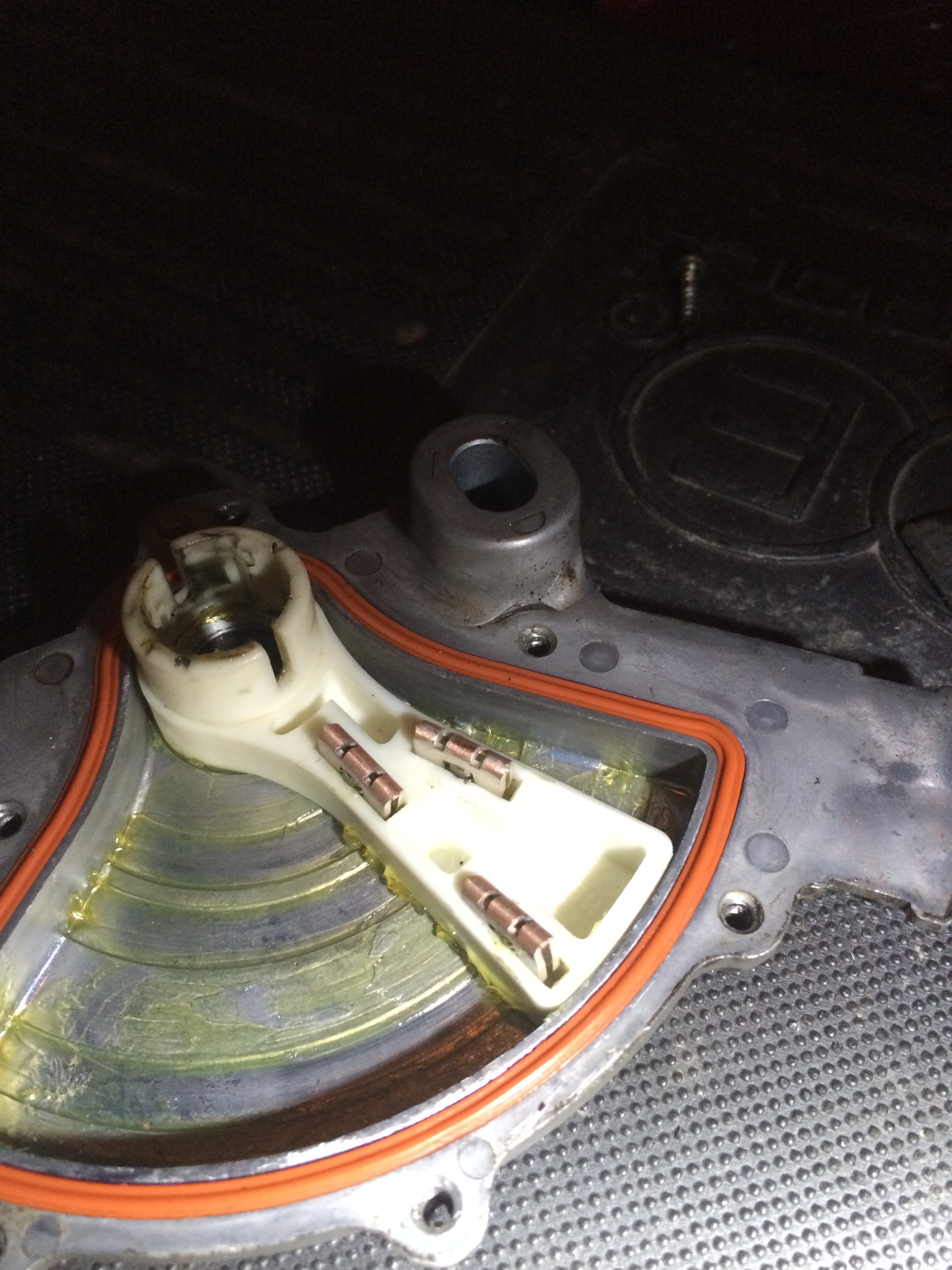

Разобрав, внимательно рассмотрев в чем может быть дело. Обнаружил, что два подпружиненных контакта из трех(там их три) имеют износ среднего сегмента контактика, а третий имеет ровные сегменты.
Далее выяснил основую причину глюка этих ингибиторов.
Изнашивается средний сегмент контакта, так как он скользит по рельефной направляющей дорожке, то замыкая, то размыкая контакты своими крайними сегментами.

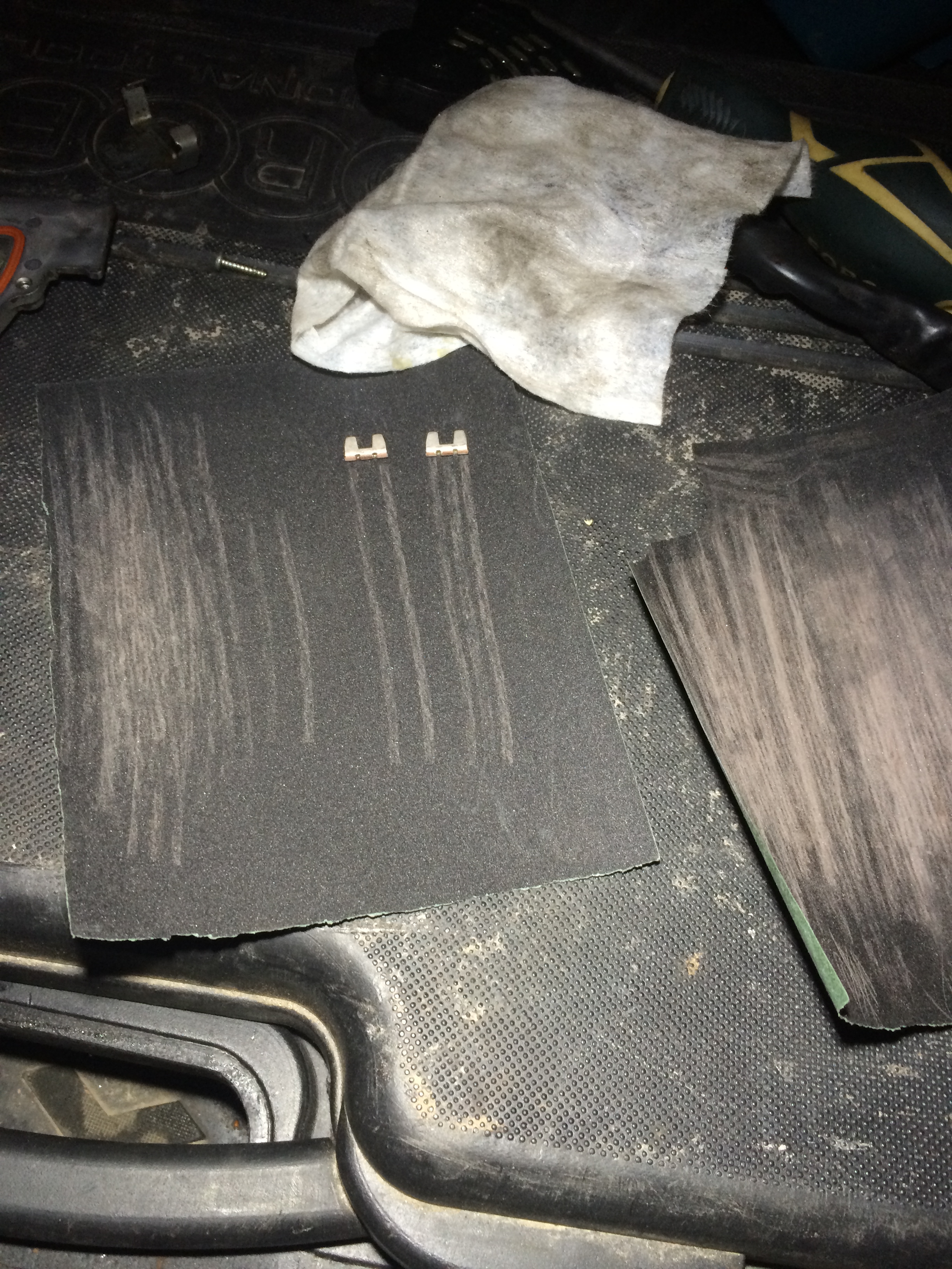

Лечение данной проблеммы было в стачивании на наждачной бумаге крайних сегментиков до величины среджнего и придания им округлой формы(как с завода).
Далее смазываем литолом 24 и собираем. и вуаля. уже 4 месяца ни одного клюка.
И что не мало важно никакой там микро регулировки положения датчика в этом случае уже не требуется.!!! Все по инструкции. у меня даже немного кривее стоит чем нужно и тем не менее работает с первого раза. регулировать поленился.(зачем если все работает) Тоесть там есть достаточный допуск по положения датчика.
Ниже прилагаю фото до и после подточки контактиков.
Повторюсь! ЧТо износ контакика, точнее его среднего сегмента основаная проблема выхода из строя. потом уже грязь и все остальное.

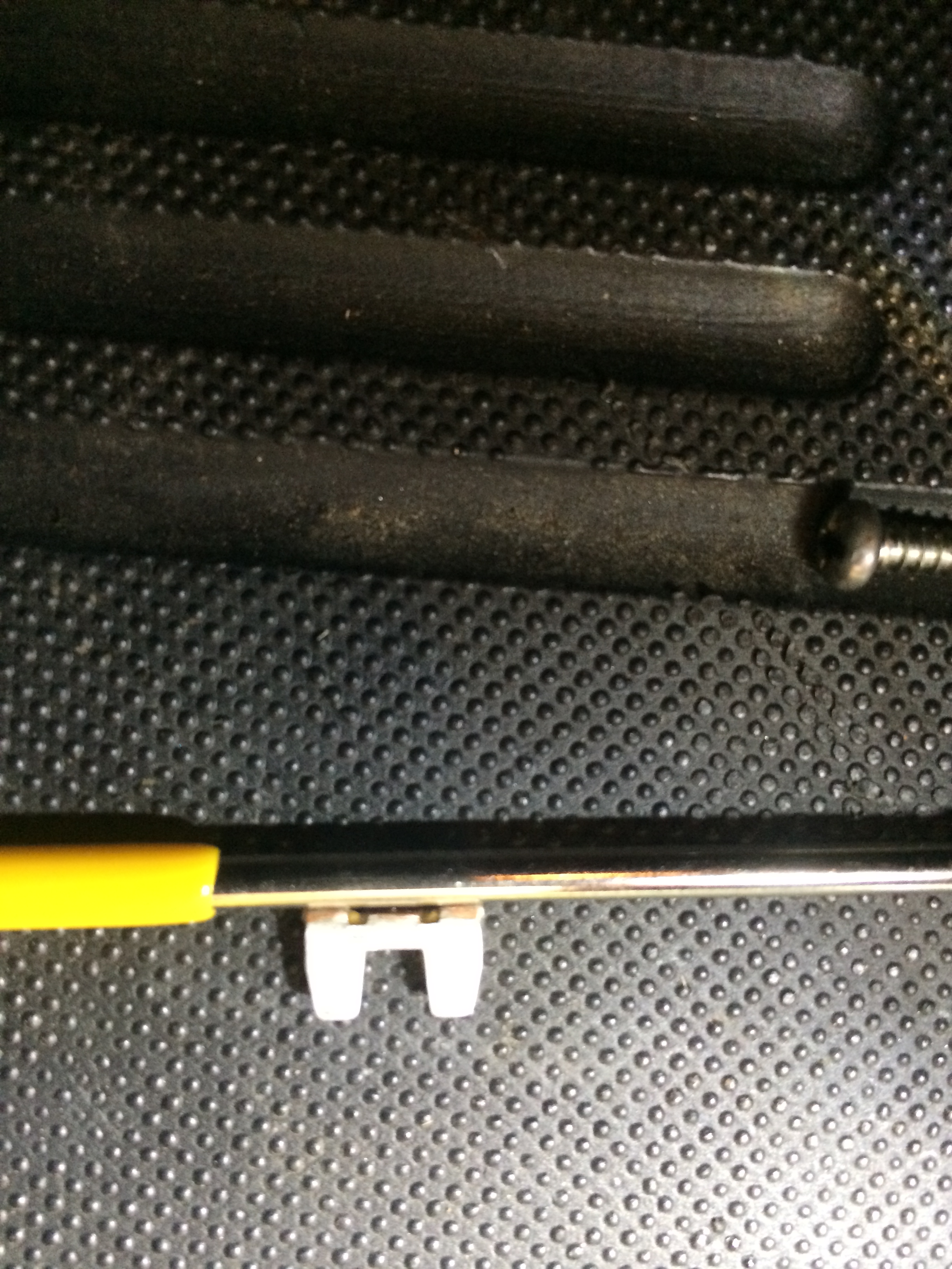

вот этот зазор не дает размыкаться краним сегментам
точить на наждачке и одновременно скруглять форму пока не будет писать три полоски(правый контакт-норма)
отреставрированные контакты. общий вид.

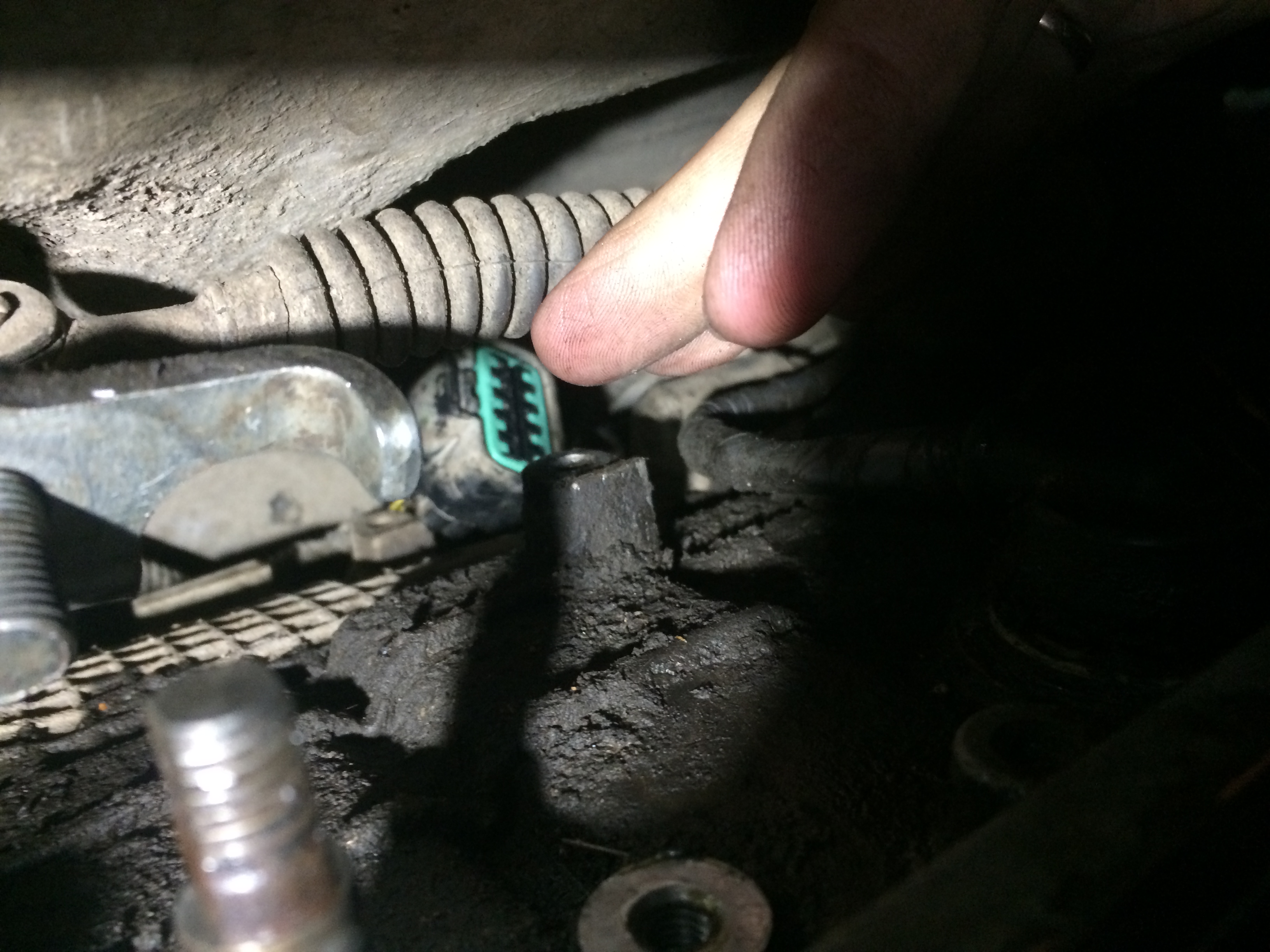

штекер датчика( сначала сдернул его с пластины зарекрпленой на корпусе коробки потом разъединял).
