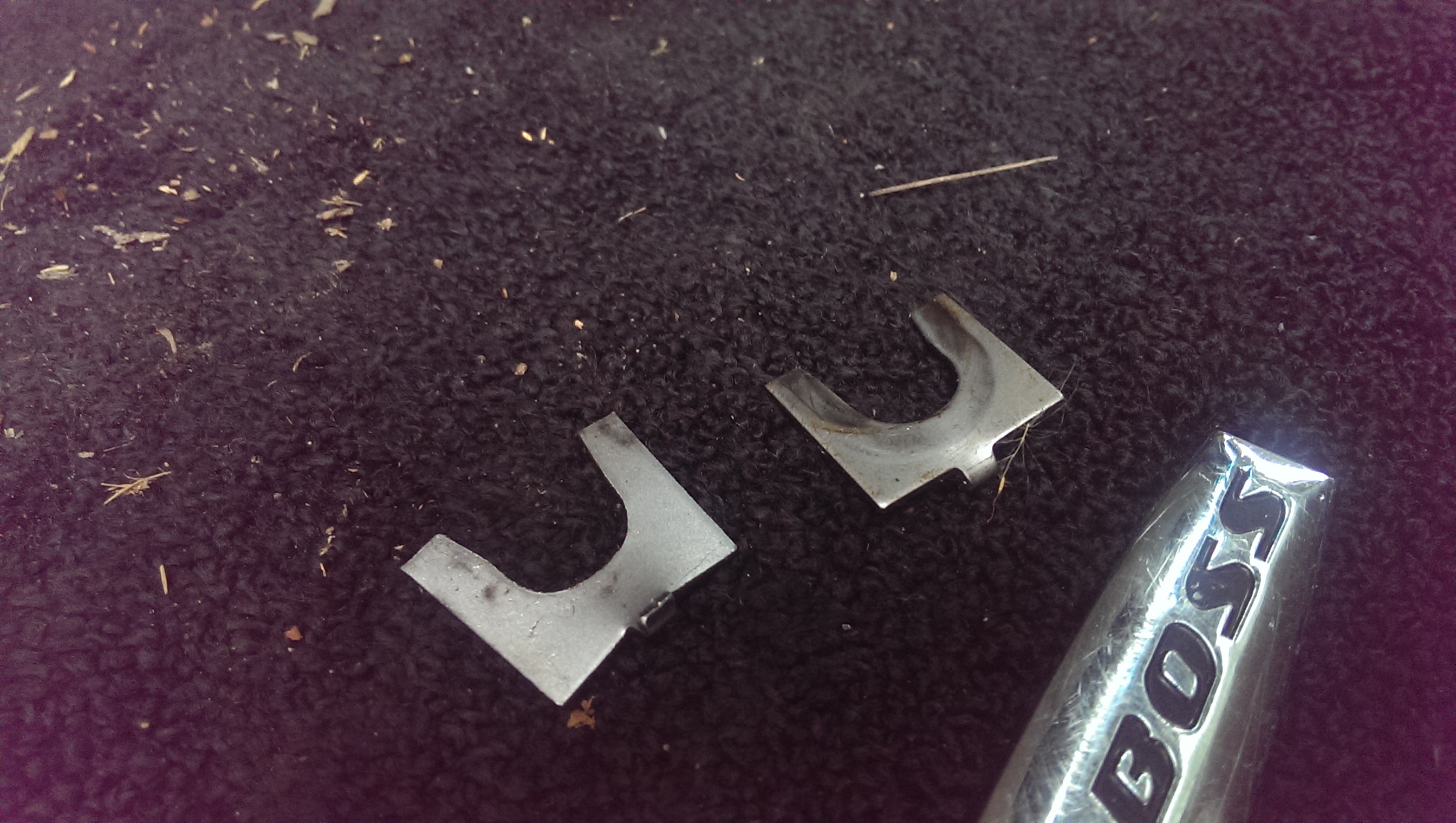

Svetliy писал(а):Ах тыж !!!! Видел это... Все понять не мог зачем они если не держат !!!!
Буду благодарен если подскажите как это теперь вылечить ... без замены рулевой колонки.
Покупаешь шайбы в метизах или делаешь сам большого размера с отверстием под болт 8 мм и затягиваешь колонку выбросив использованные капсулы.

Еще вариант - я так понял по описалову - там отверстия в кронштейне и колонке, залитые каким-то пластиком. Ты надавил и срезал эти типа штифты. Можно попробовать залить эпоксидкой или каким-нибудь составом на ее основе. Тогда есть вероятность оставить узел травмобезопасным. Это все же не лишнее. Но для этого придется, скорее всего, снимать колонку.
Ну и ты первый с Паджеркой с регулировкой руля в 2-х плоскостях :*VICTORY*:

Alex Sam писал(а):Еще вариант - я так понял по описалову - там отверстия в кронштейне и колонке, залитые каким-то пластиком. Ты надавил и срезал эти типа штифты. Можно попробовать залить эпоксидкой или каким-нибудь составом на ее основе. Тогда есть вероятность оставить узел травмобезопасным. Это все же не лишнее. Но для этого придется, скорее всего, снимать колонку.
Это не поможет. :(

Svetliy писал(а):
Уже кто то пробовал? Сам мозговал как их приклеить посильнее, но что бы не как сварка. Дабы сохранить травмобезопасность.
Скинуть рулевую колонку , это у меня теперь минут 10 займет, сегодня это делал 3 раза )))
Вал по сути пофиг как там держится. Влияет только на удобство установки.
Ну а сама колонка если завернуть болты не от всей души, а просто плотно. И зафиксировать их от отворачивания локтайтом, то глядишь и слетит с крепления при аварии. Там же пропил остаётся открытым.

Svetliy писал(а):Уже кто то пробовал? Сам мозговал как их приклеить посильнее, но что бы не как сварка. Дабы сохранить травмобезопасность.
Ну тогда попробуй эпоксидкой. Ждать только сутки придется. Или погреть, чтобы быстрее полимеризовалась.
Опять же, сними пока шайбу одну и посмотри что за материал этот "polyacetal resin" в оригинале был. Тогда можно что-то близкое по составу подобрать.
Я бы попробовал, здоровье-то одно (тьфу 3 раза)

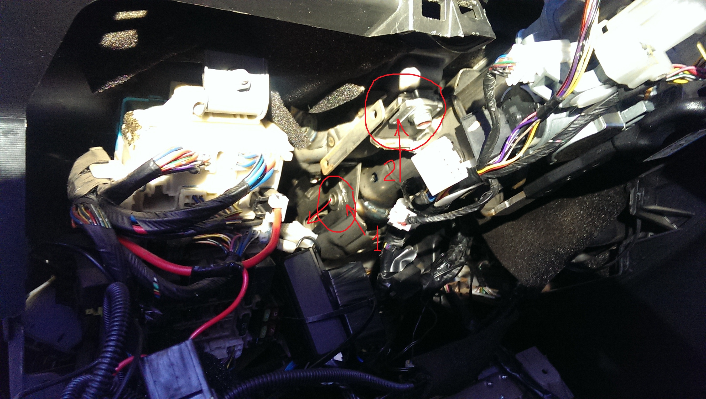

Мини обзор случившегося для будущих поколений:
Случайно зацепил руль во время ночевки в машине на очередном выезде на природу...
Благодаря нарушению капсул безопасности (номер 2 на рисунке), руль стал уезжать по направлению движения стрелки и выскакивают шайбы-шпильки (номер 1 на рисунке)
их 2 штуки, по одной с каждой стороны.
Ехать при этом можно но не удобно.

kompail писал(а):Не в тему, что за толстый красный провод? Когда намнём питание появляется?
Хз что за провод, но оч толстый. Учитывая что к нему электрики подключили реле ДХО, то питание на нем при включении зажигания.

Еще вариант - если отверстия сквозные в шайбах-капсулах, то можно втулки из фторопласта или полипропилена вставить. Если что, то велкам, есть у меня куски второго :)
