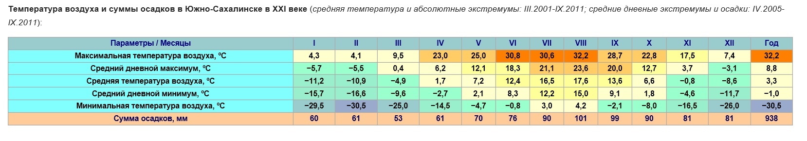

Ну не знаю Виталя кто там с кем танцует ::-D: , прожил на Сахалине около 20 лет, там даже понятия не было зимняя соляра, заправлялись у вояк, их там много, а ездят там в основном исключительно на дизелях, бензин очень дорогой. :)
