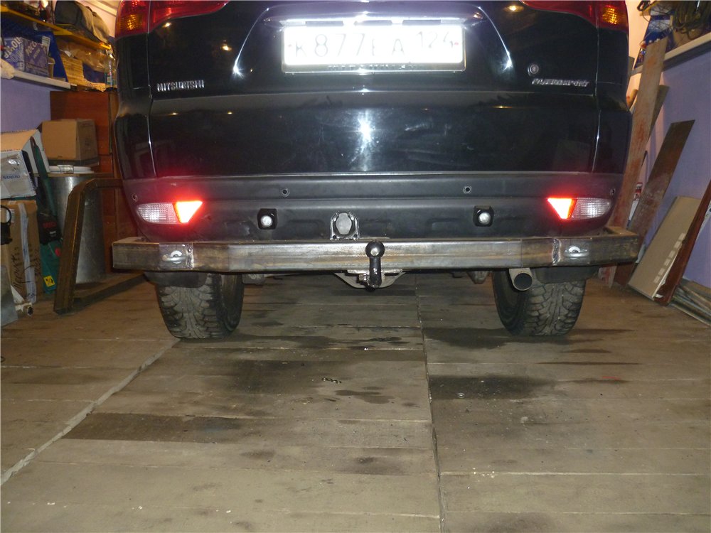

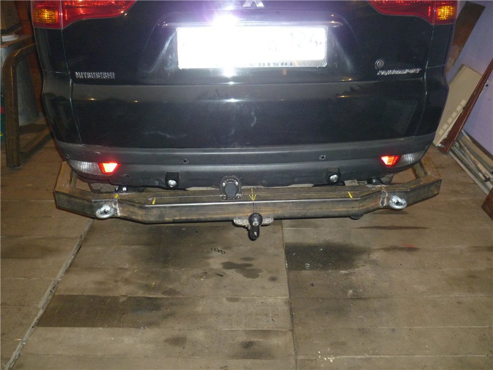

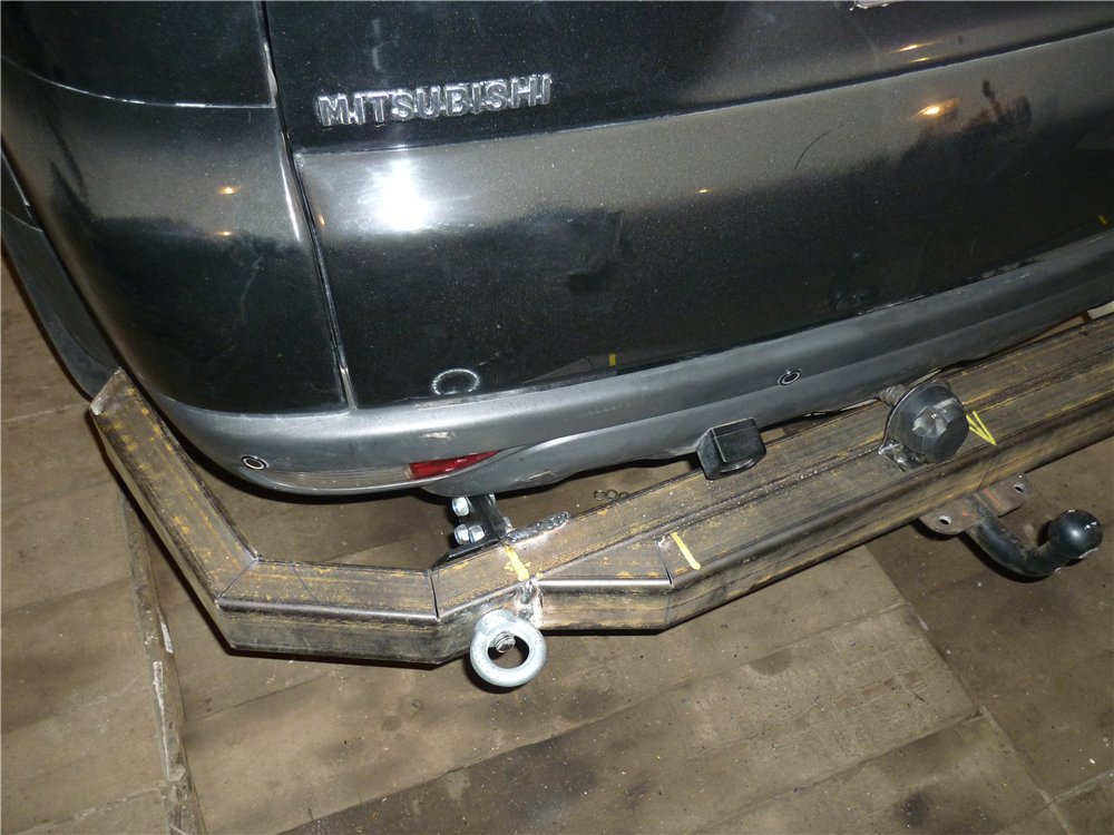

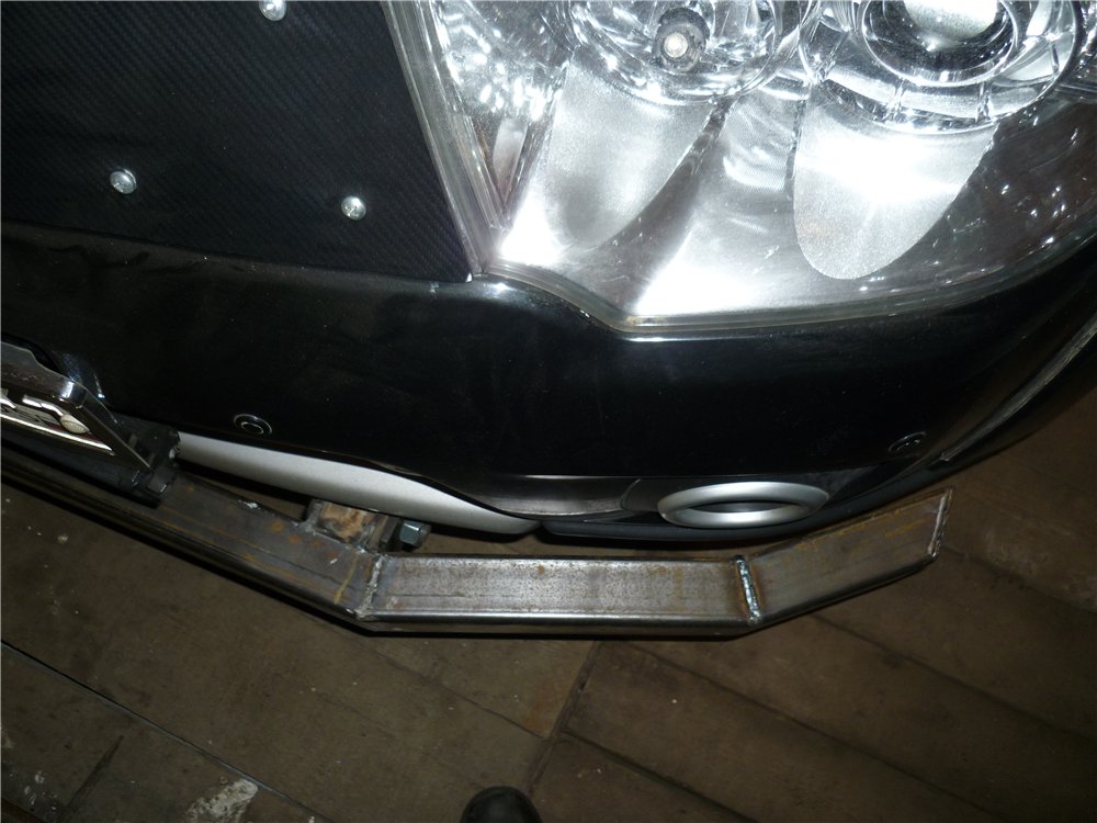

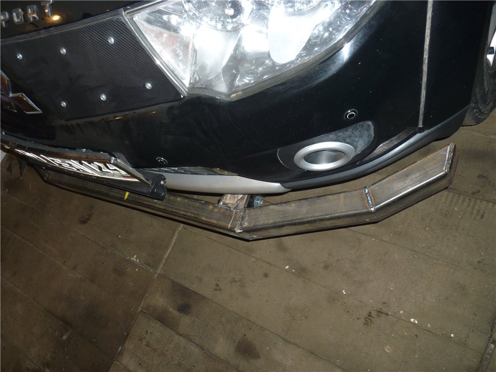

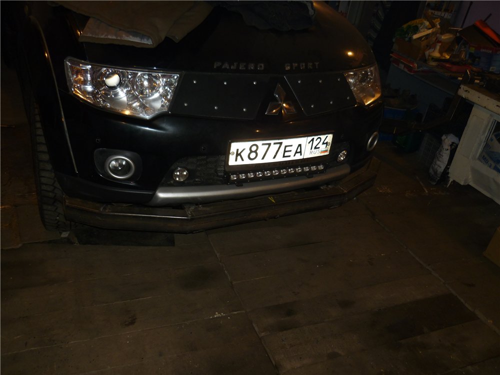

Ребята!!!сварил я силовик передний.а так как трубы дофига,а хочется всего и побольше то прицепом сварганил и задний.получился полусиловик полуфаркоп.фаркоп хоть и был,снял положил в уголок вырезал усиленные косынки и за два дня родил железный бампер.что ещё подвигло-стоювозле дома на П2 едет машин тойот пытается тормозить и на излёте бочиной об меня поцарапался.у него царапина по крылу и двери.а у меня его краска на углу бампера осталась.и чёто захотелось хоть мало мальскую защиту и на спорта поставить.конечно это первая моя такая работа но вроде чето получилось.не сразу,один закосяченый передний иодин задний.поторопилсь.вернее первый вариант не понравился,учёл ошибки и сделал второй.вот.сижу наработе довольный.всё сфотографировал будет время выложу.осталось проварить получше,отболгарить и покрасить.решил порошковой краской
окрасить.говорят крепкая.кстати джеком задирал и перед и зад.легко.такчто Александр онже МШУ препещи!идёт великий варильщик бамперов.правда сварщик с меня никакой.но я учусь.

Фотки давай!aland писал(а):Ребята!!!сварил я силовик передний.а так как трубы дофига,а хочется всего и побольше то прицепом сварганил и задний.получился полусиловик полуфаркоп.фаркоп хоть и был,снял положил в уголок вырезал усиленные косынки и за два дня родил железный бампер.что ещё подвигло-стоювозле дома на П2 едет машин тойот пытается тормозить и на излёте бочиной об меня поцарапался.у него царапина по крылу и двери.а у меня его краска на углу бампера осталась.и чёто захотелось хоть мало мальскую защиту и на спорта поставить.конечно это первая моя такая работа но вроде чето получилось.не сразу,один закосяченый передний иодин задний.поторопилсь.вернее первый вариант не понравился,учёл ошибки и сделал второй.вот.сижу наработе довольный.всё сфотографировал будет время выложу.осталось проварить получше,отболгарить и покрасить.решил порошковой краской

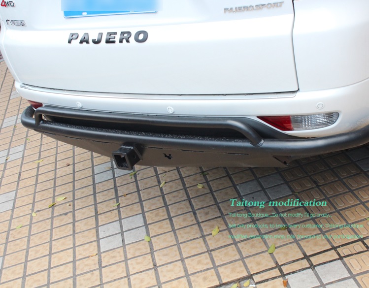

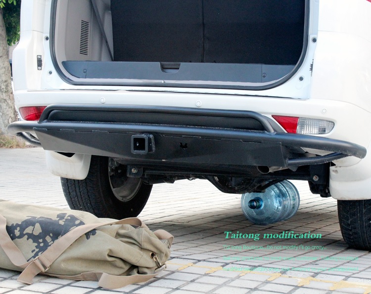

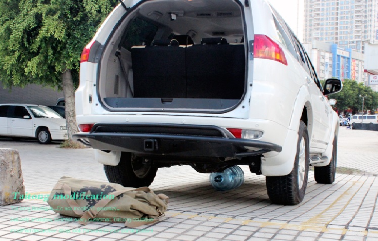

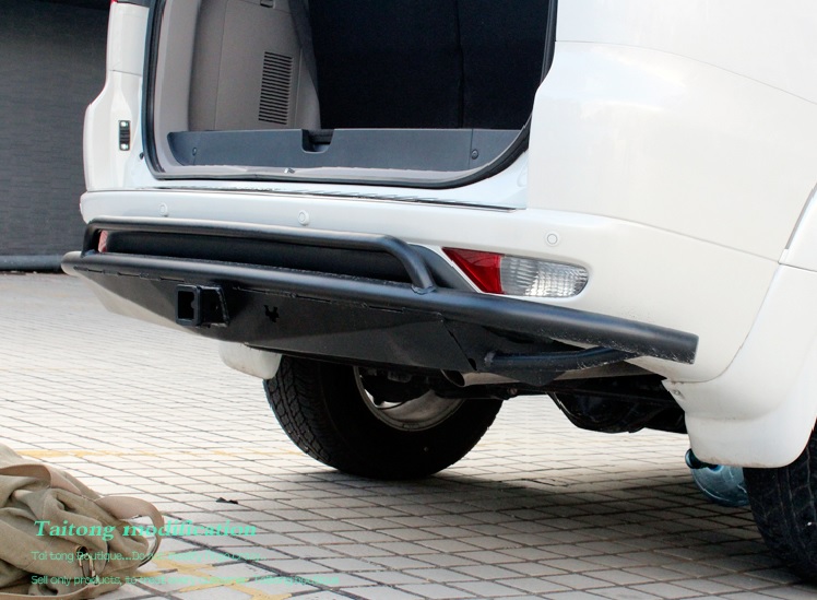

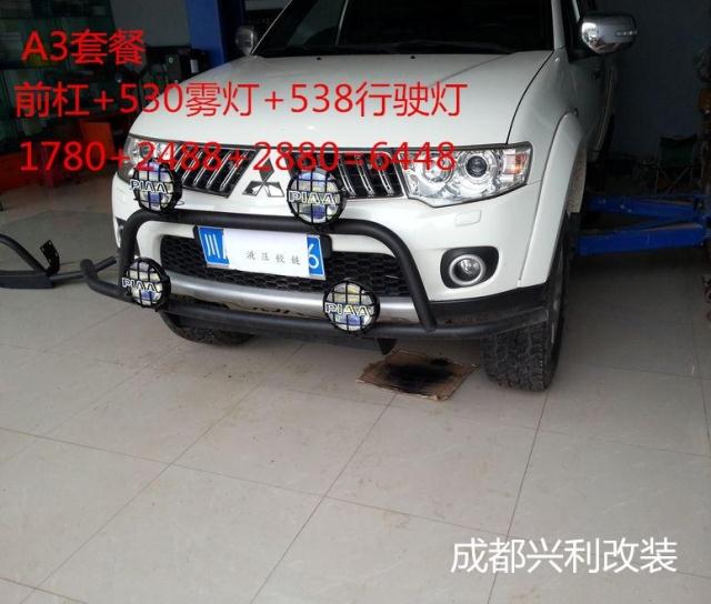

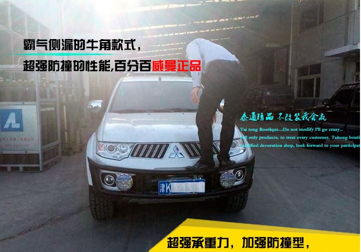

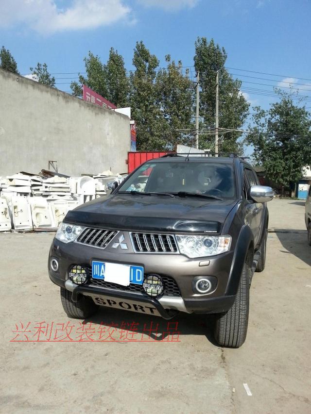

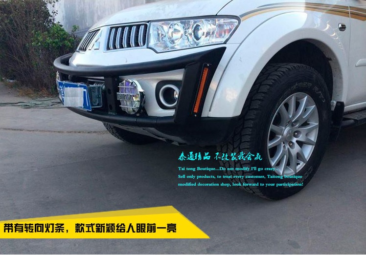

Подкину вам идею)
Перед
Зад
NMPS 2,5D, 2012 г.в. **แมวทุ่งหญ้า ツ на DRIVE2**
- krokodil594
- Сообщения: 2082
- Зарегистрирован: 07 фев 2013, 10:47
- Двигатель:: 4N15
- Мой автомобиль(и):: NMPS 2017, 2.4 DID, AT
- Откуда: Москва, ЮЗАО
- Благодарил (а): 253 раза
- Поблагодарили: 282 раза
Re: крепление минисиловика
А, что за хреновина в багажнике на полу лежит?sem_tom писал(а):Подкину вам идею)Перед
Зад
Это оригинальный ящик или сделай сам?

)))))))))Все сразу туда глядят)) Это третий ряд сидений на паджере так реализован) В китае и тае у них так...к нам такие не идут

Время нет.пока фотографии скину чего сваял.пока чтото доделывать нет времени,коплю идеи.засекал сколько времени уходит снять -поставить перед 4 мин зад 12 минут.чето задница на фото совсем не так смотрится как вживую

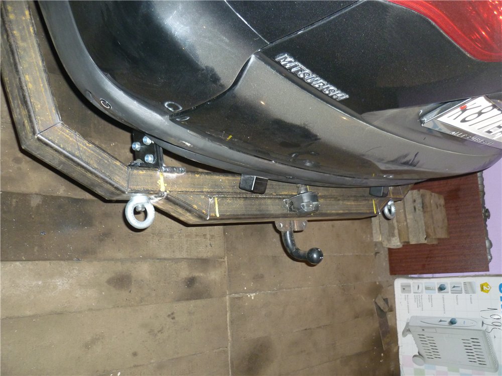

Перед норм, зад великоват... а вообще при съездах имей ввиду они очень сильно сокращают углы съезда!!! я писал уже об этом... я шарахнулся, аж загул трубу. Силовик то выше, а трубы удлинят свесы..

Зад я два раза переделывал.первый вариант был овальным те не угловатым.не понравилось.второй сделал похожий как на фото только как бы ближе к кузову.а вот при пртверке уровнем по вертикали получалось что допустим если прижаться скажем к столбу сначала контачит кузов а не бампер.поэтому и появился этот вариант с выступом от вертикали кузова по бокам 3-5 см сзади 7-8 см.вот ещё думаю что если сверху к заднему бамперу приклепать рифлёный алюминий или нержавейку какую.а фаркоп снимается за секунды.кольцо буксировочное сзади временное будет заменено на кркпление для шакла.

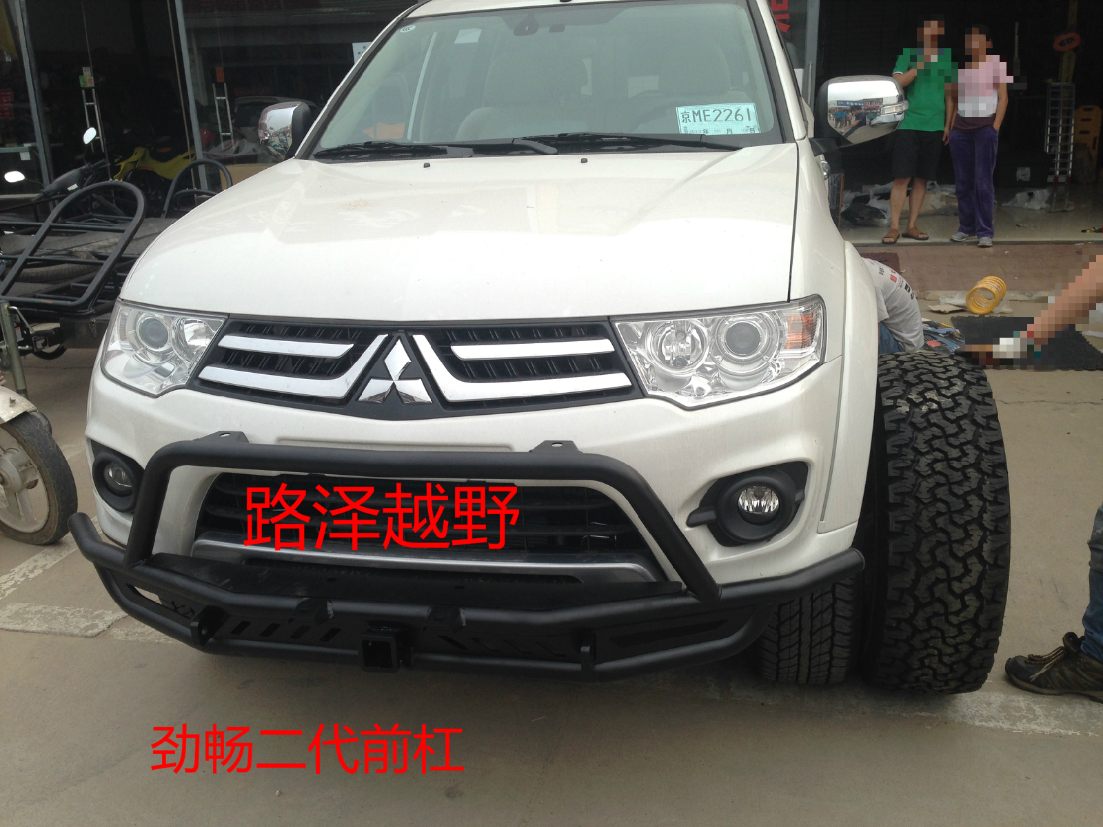

Мне кажется он очень низко висит... + ко всему он широкий... по этому мне кажется немного не к месту.
Вот сравни с фото

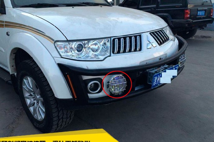

Смотрю на эти трубы. Не дай Бог никому проверять на практике, но подумайте хорошенько - что будет с пешеходом, даже если Вы практически успеете оттормозиться и несильно его ударите! Ужас!
Да и на парковке - с пластиковым бампером есть вероятность отделаться следом на грязном бампере соседа, а с такими конструкциями - однозначно замена соседского бампера, а это Вы попадаете на 30-60 тыс руб. И это не потому, что появляется железяка, а потому что она безобразно торчит за габаритами и имеет малоче сечение, т.е. повреждения будут намного серьёзнее, чем от обычного полноценного железного силовика, например.
При этом вне дорог особого эффекта не будет - родной бампер имеет отличную геометрию и зацепить им крайне сложно, а если уж Вы им постоянно "пашете" где-то - ставьте нормальный силовик. С такими же конструкциями вы постоянно будете "прикладываться", гнуть их и родной бампер под ними.
В общем такие конструкции - плод больной фантазии и полная бессмыслица, к тому же опасная.
