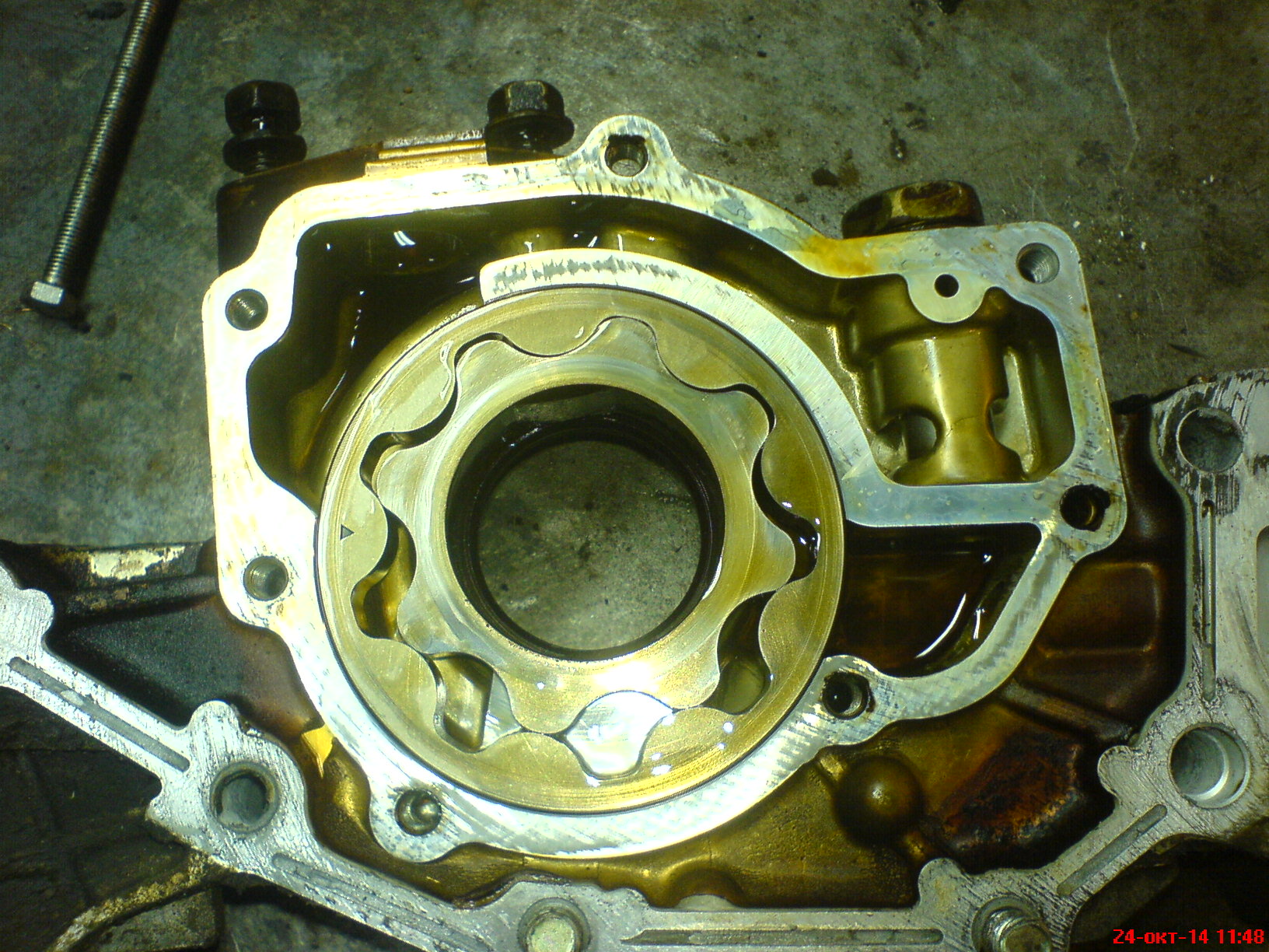

Сейчас начну снимать. Внешних признаков неисправности не видно. Перепускной клапан тоже видимо ни причем, магнитом вытащился легко.

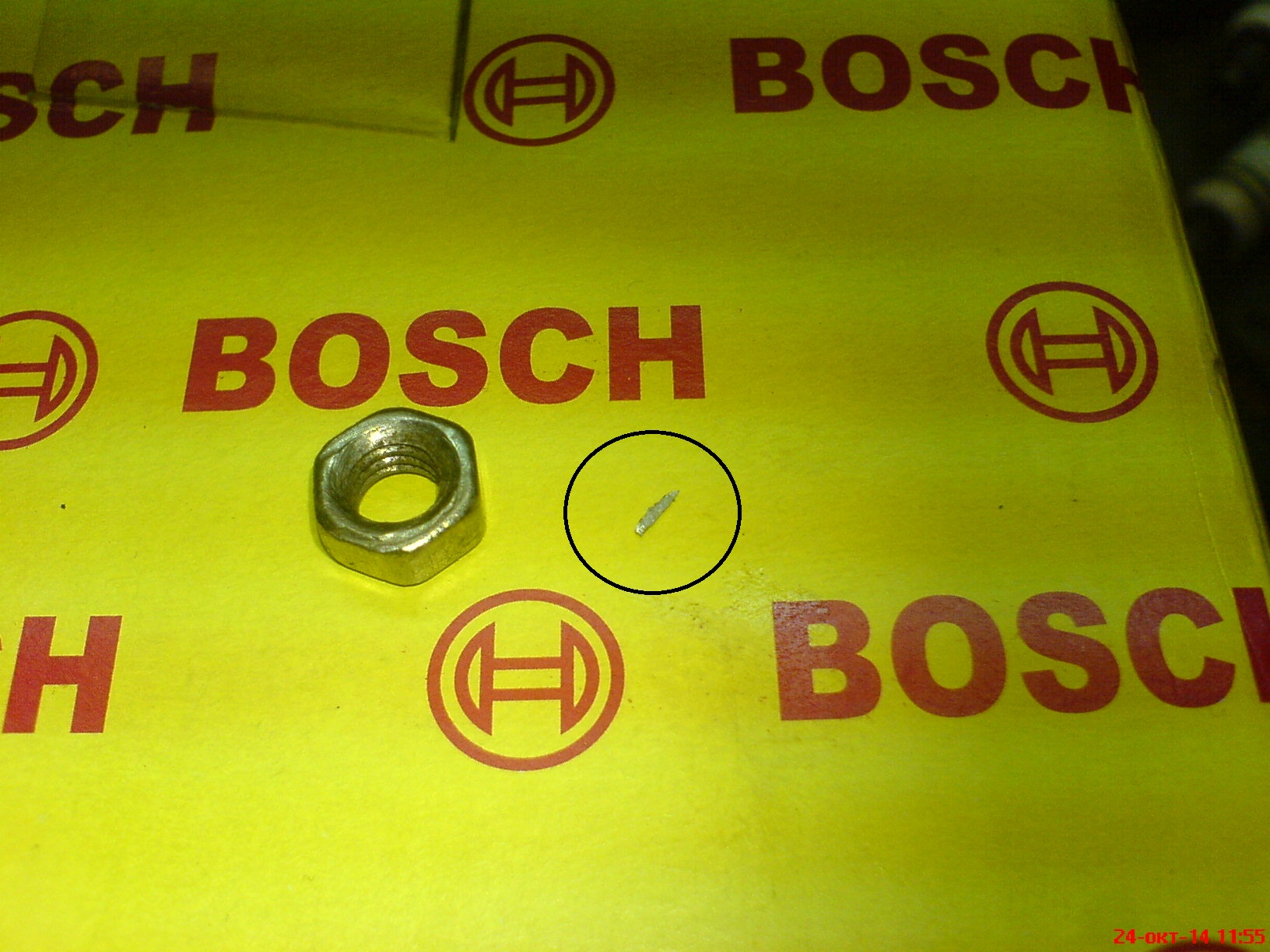

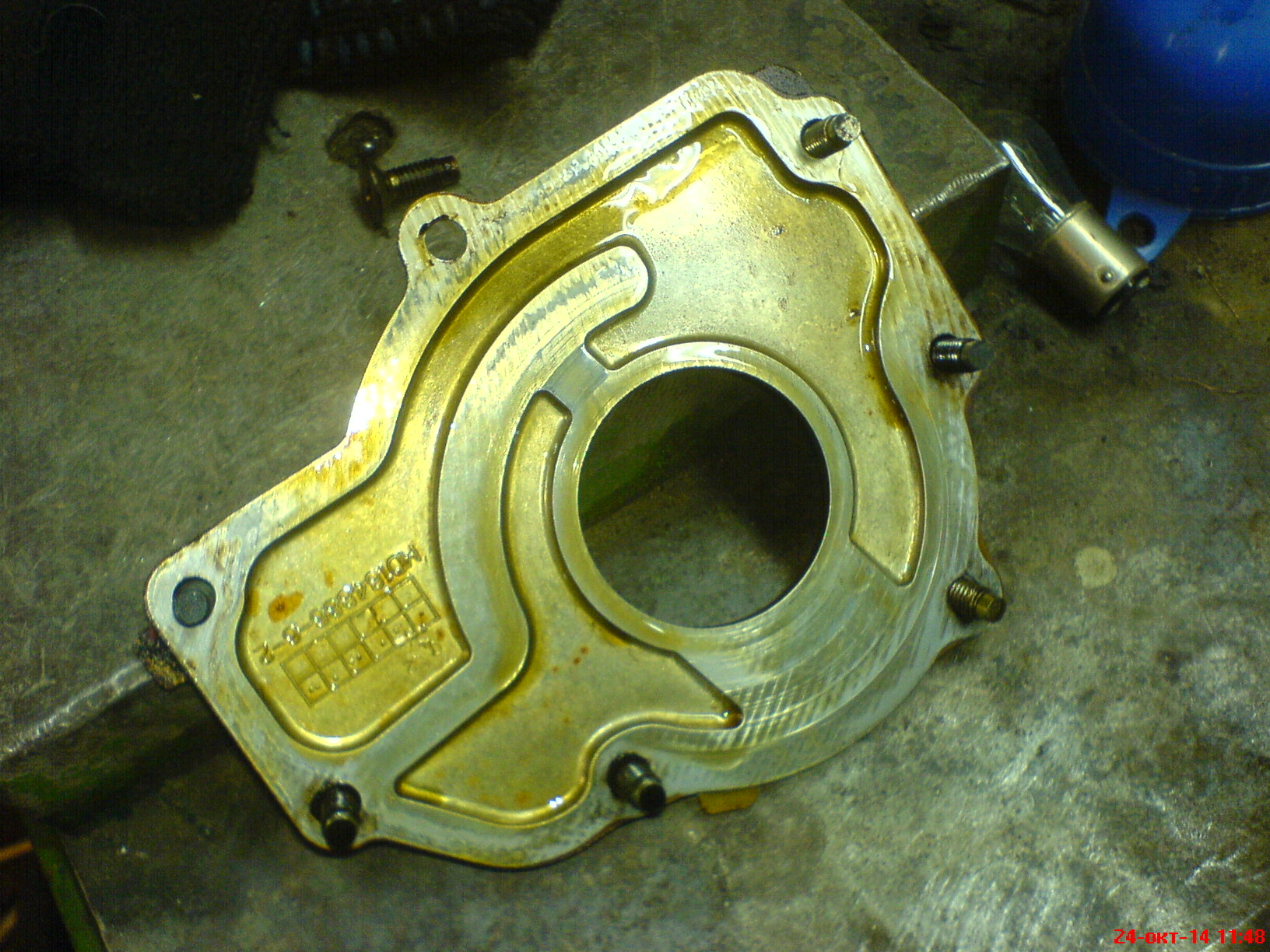

Насос снят. Ничего, к счастью не провернуло. Все исправно, зазоры в норме. В перепускном клапане нашел стружечку. Для примера рядом гаечка на 4
откуда стружка?! :shock:

Думаю нет. Неделю назад менял МС колпачки и когда эта процедура происходит то все равно заденешь и задевал я за головку нажимным приспособлением. Стружка была это точно. Хоть и вытирал но все же видимо попала. К тому же масло я менял раньше.

jonson99 писал(а):Так в чём был прикол?
Под редукционный клапан попала стружечка и он остался в открытом состоянии.
