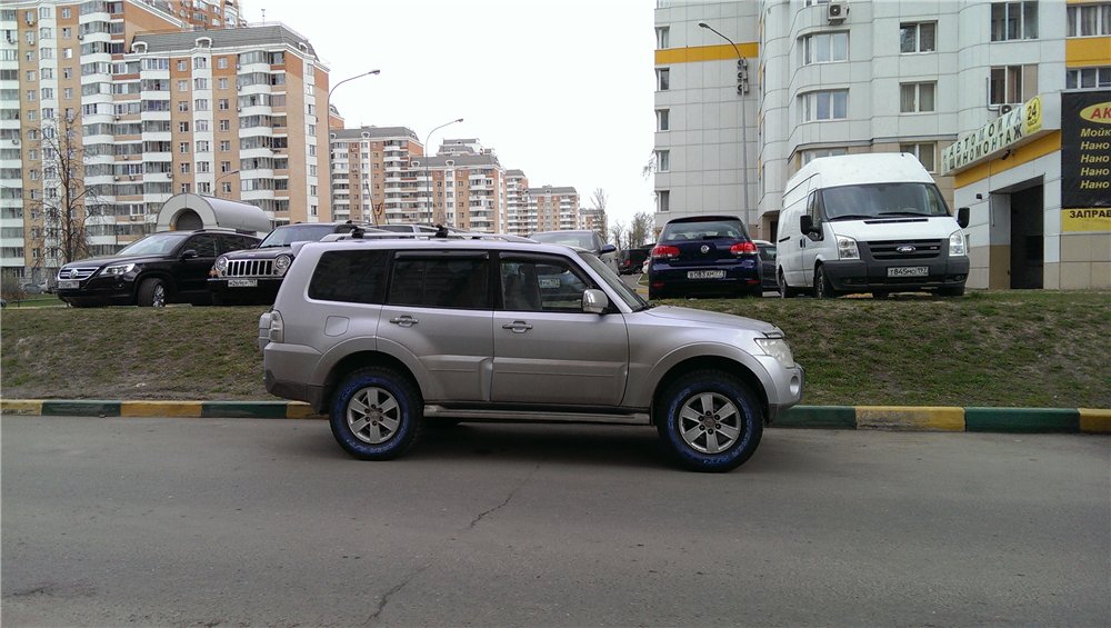

Понятно что лифтуюсь не для большой резины. Хочу немного:
- приподнять над землей пороги (установка силовых порогов пока под вопросом как в финансовом плане так и в конструктивном, пока не увидел конструкцию которая мне бы понравилась, хотя и не настойчиво искал потому как см. первую причину).
- приподнять над землей редуктора и раздатку (как раз то что проиллюстрировано в картинках указанной мне статьи)
- дать еще пару см. от земли до банки глушителя (косынку я варить к ней не хочу это какая-то полумера, а когда я решусь на замену родной на крайслеровскую я пока не знаю. замена нашей круглой на овальную крайслеровскую была показана на этом форуме, мне понравилось).
- много слышал о проседании штатных пружин за 3 года эксплуатации. У меня пока не просели (кажется) но 3 года будет в марте, деньги я нашел сейчас и не факт что удастся их сохранить до проседания пружин, так что хочу превентивно устранить, к тому же потеет штатный левый задний аморт, одним словом есть повод лезть в подвеску.
...вот как-то так, в основном...

- После комплекта +2 дюйма от ОМЕ (только пружины, амморты родные !!!) , зад оказался низковат. Долго ездил и не прижилось (аж бесило). Это учитывая что нет ничего тяжелого из допов на передке.Skid писал(а):Привет!Svetliy писал(а):Приветствую Алексей !!! Ты мою машинку часто видишь... Год уже как + 2 дюйма и на 33их. Все в порядке.![]()
Леш, три вопроса:
- после того как ты поставил комплект, визуально морда сильно стала не гармонична с задом?
- насколько остро ты почувствовал что надо ставить назад проставки и какой высоты?
- резал ли бампер
(вот жеж как оно.... в те выходные виделись но вкусная и питательная водка не дала задать главные вопросы:))
- Ну очень остро почувствовал, ибо не красиво. Проставки 30 мм на зад (новосиб полеуритан черные), и все стало гармонично. Но можно и 25 мм.
- Бампер не трогал, даже передние брызговички на месте. Все как обычно, если упрешься куда нить, то шоркают. Отогнул и перестали. Собственно как и на обычных колесиках.
Можно заметить, что теперь машина стоит ровно, относительно земли.
