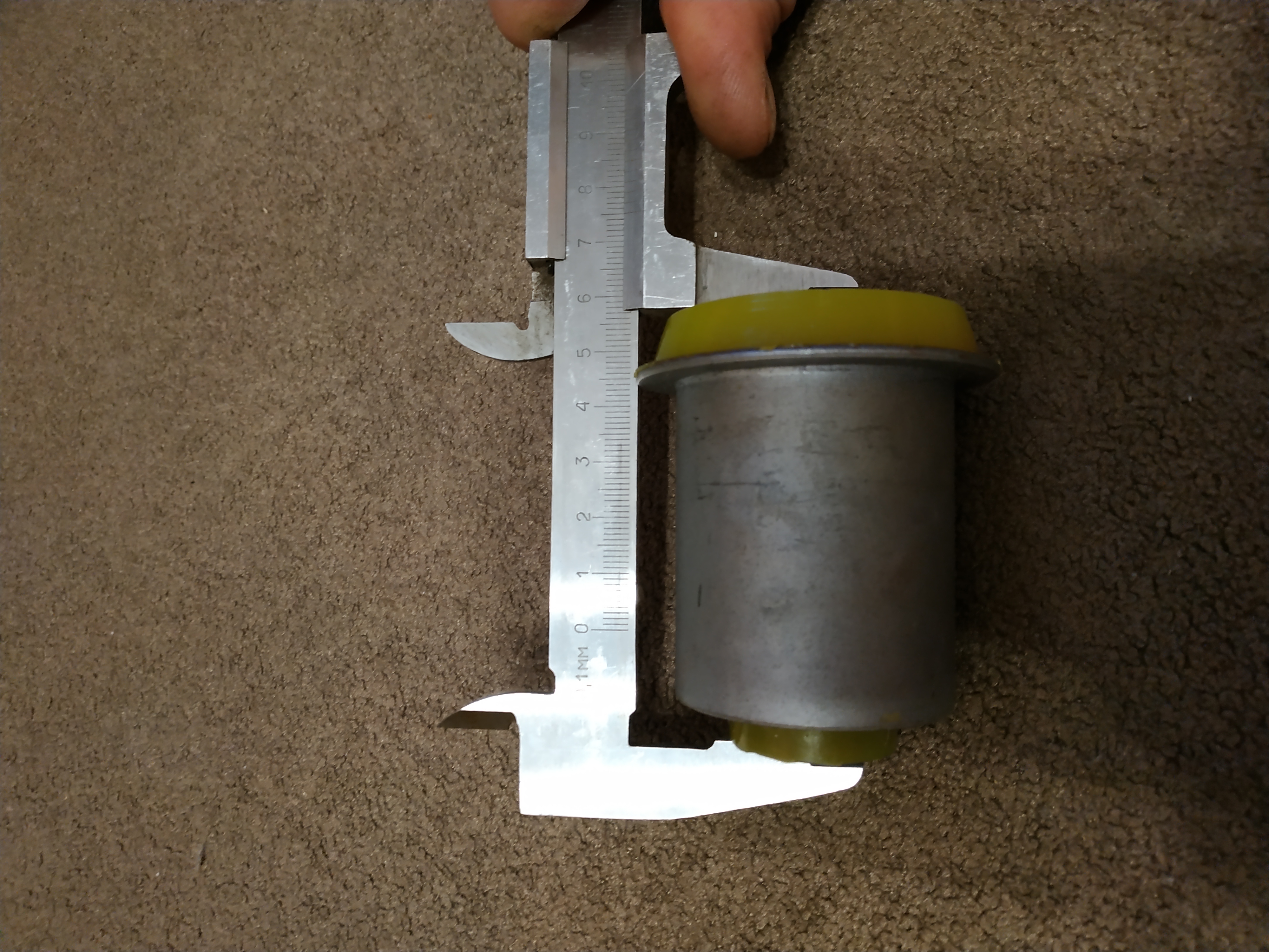

Добрый день!
Может ли кто померить габариты блочков верхник поперечных задних рычагов (старьё бывает в гараже еще долго лежит)?
Суть какая - в магазине есть, без номеров, с виду - очень похожи. Снять с машины - не вариант, ибо надо всё купить заранее и сделать за 4 часа. заказать - за 1200 кусок резины с двумя железками - я никогда не куплю (себестоимость детали $2). и следует ли сразу купить развальные болты?

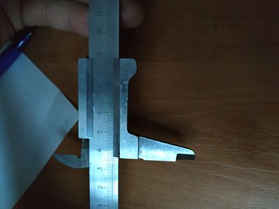

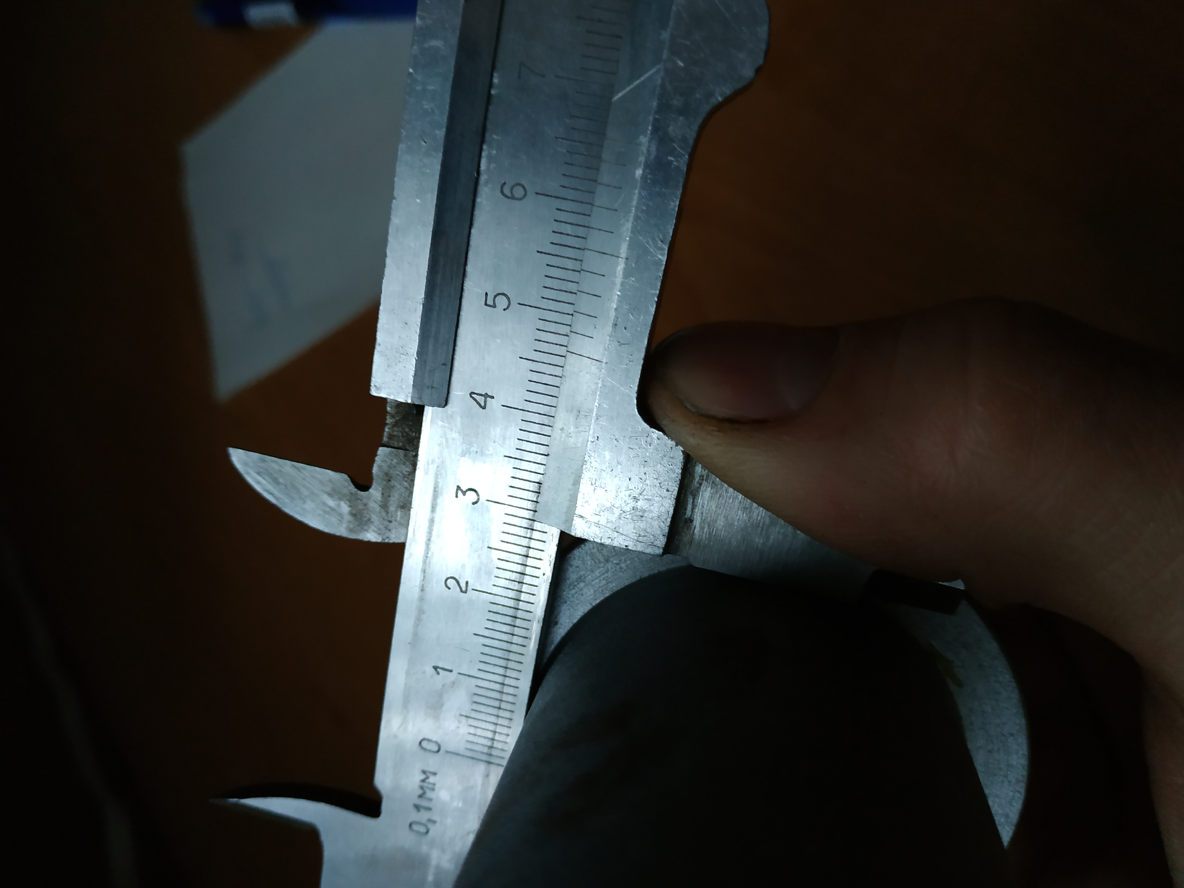

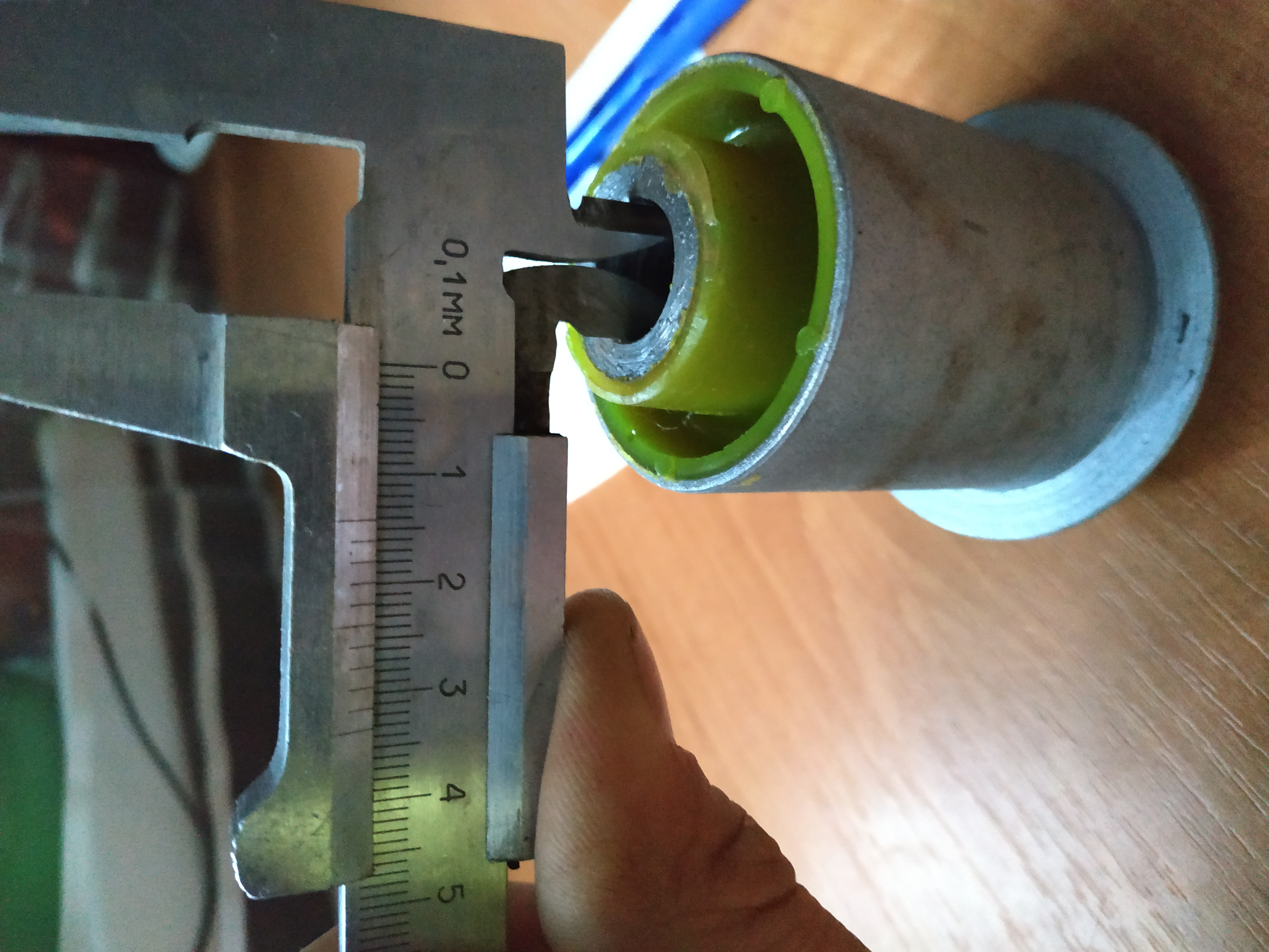

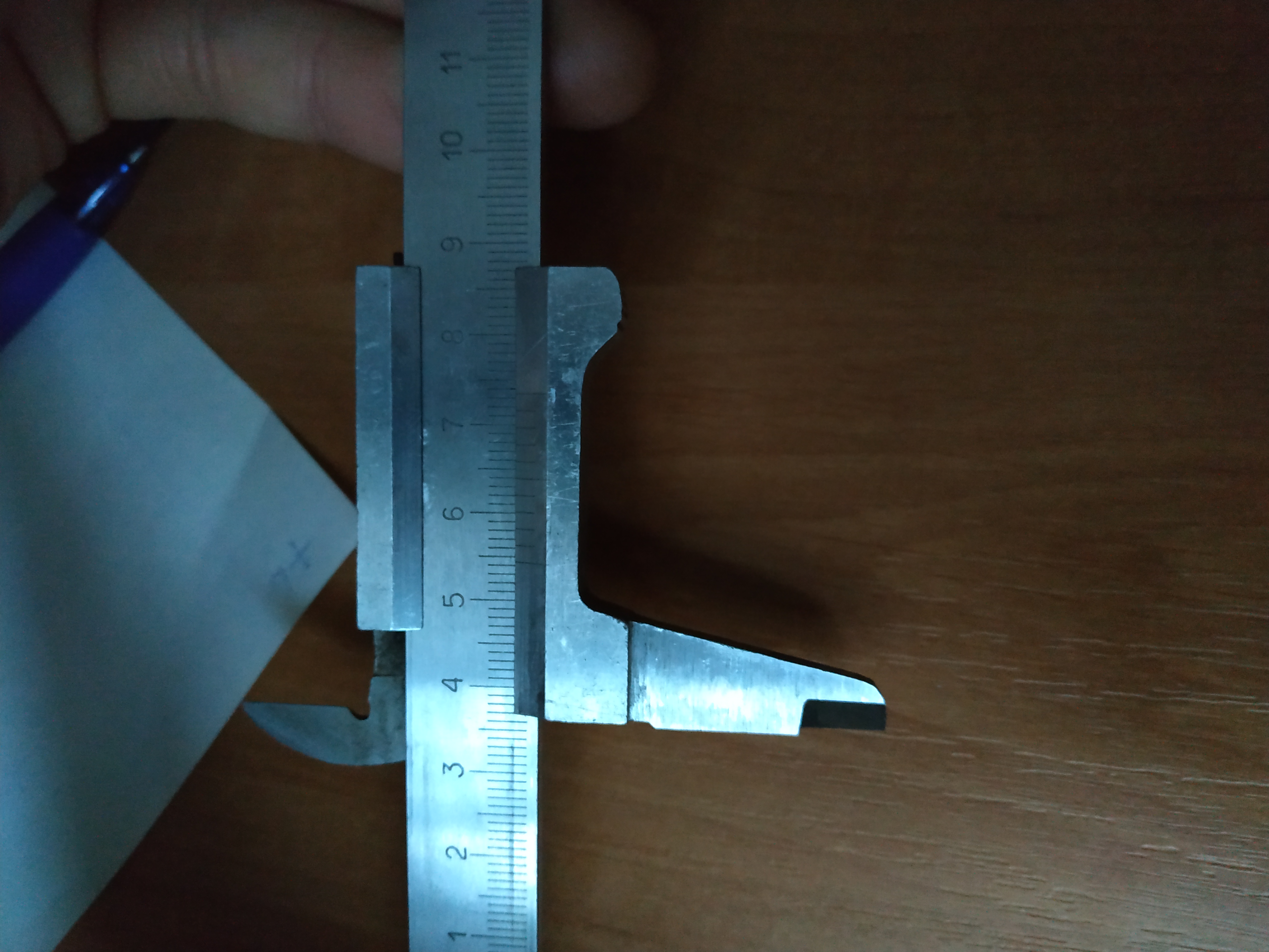

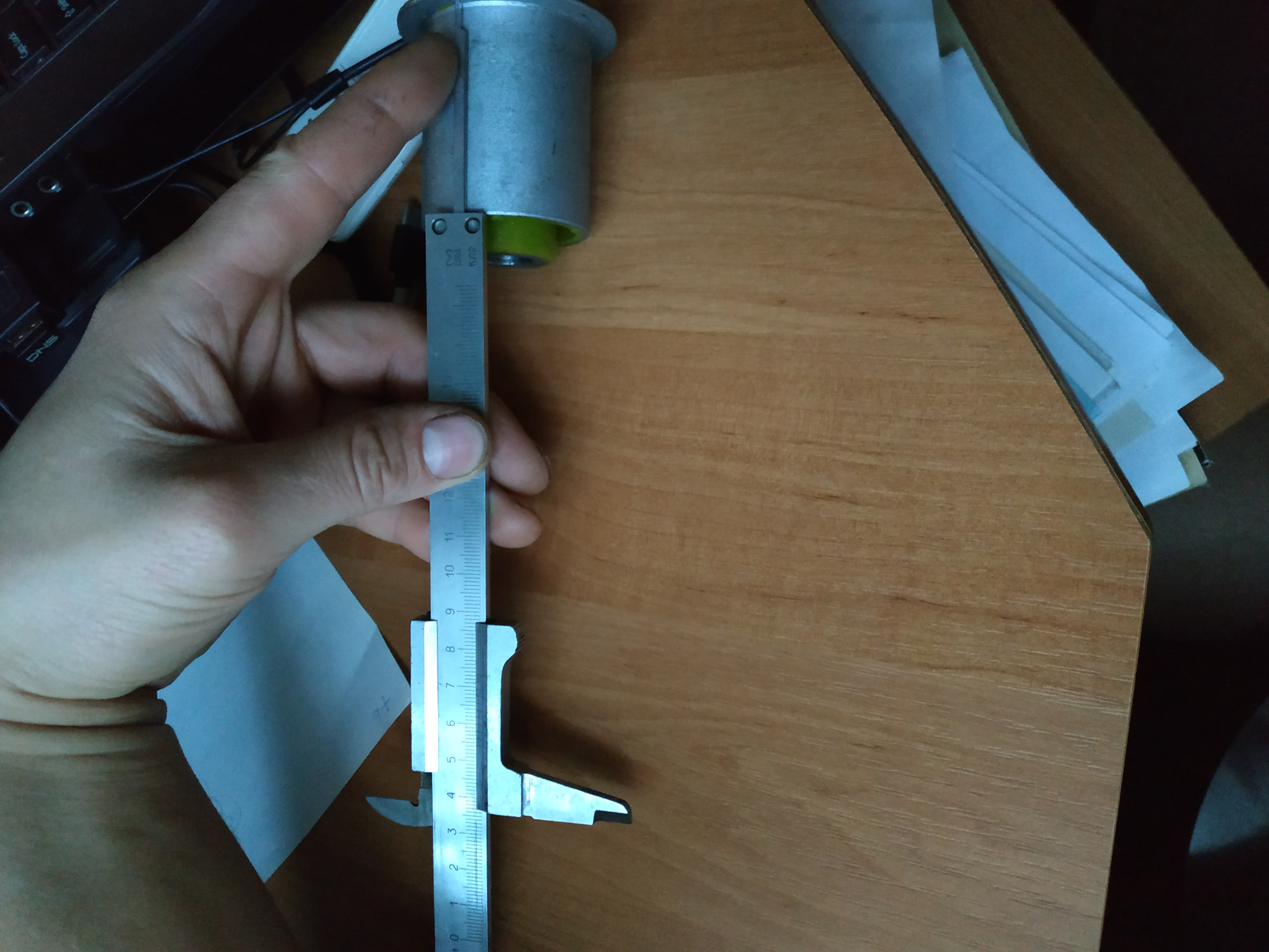

Приветствую! Как срочно нужно? буду в гараже померяю. тов.Вальтер тебе(вам) нужен внутренний, наружный диаметр и померить длину сайлента?тов.Вальтер писал(а):Добрый день!
p/s/ Купил такие! Похожи?
- тов.Вальтер
- Сообщения: 88
- Зарегистрирован: 04 май 2018, 08:29
- Мой автомобиль(и):: Mitsubishi Pajero III V78W АТ
- Откуда: Амурская область
Re: Сайлент блоки передних и задних рычагов
да, похожи.den1ska писал(а): Приветствую! Как срочно нужно? буду в гараже померяю. тов.Вальтер тебе(вам) нужен внутренний, наружный диаметр и померить длину сайлента?
если не затруднит - наружный D, внутренний D, общая длина и длина до юбки (железо внешнее).
den1ska
- Сообщения: 983
- Зарегистрирован: 07 фев 2015, 19:52
- Двигатель:: 4m41(165лс)
- Откуда: Ковдор
- Благодарил (а): 116 раз
- Поблагодарили: 27 раз
Внутренний D-14мм
Наружный D-46,5мм
Длина до"юбки"-54,5мм
Общая длина-75мм
Наружный D-46,5мм
Общая длина-75мм
den1ska
благодарю! завтра поеду поищу.
не найду - придется на заказ, но хотел бы до зимы сделать (больше по ходовки вроде ничего, даже шины купил - купер шипастые)
