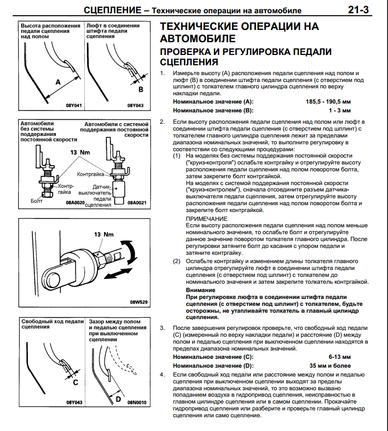

мануал по регулировке сцепления на Паджеро

спасибо, завтра буду ставить
