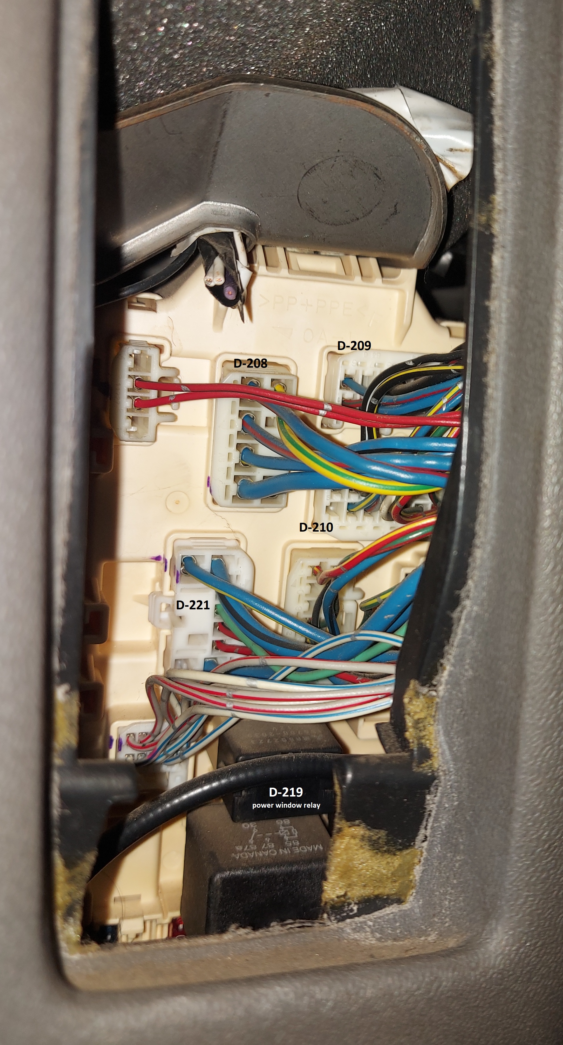

hc2hunter писал(а): 23 окт 2024, 21:03 Прошу совета, как на Монтеро-3 2001 можно сделать "простым телодвижением" стеклоподъемники независимыми от положения ключа зажигания в положении ON ? Хочется, чтобы они работали уже в положении ACC.
SNOOPER писал(а): 23 окт 2024, 21:30 Завтра если не забуду, будет тебе картинка)))
Реализовал данную затею в Montero III.
Привожу схемотехническое решение.
Откопал ненужную релюшку на 12В. Обязательно снабдил её диодиком защитным. И коммутирую при подаче ACC 1-ю ножку реле стеклоподъемников об землю. Это даёт возможность использовать стеклоподъемники уже в положении ACC. В положении ON происходит то же самое, но через транзистор (см. схему).
Если мое реле отсоединить или оно перестанет срабатывать, то схема вернется в штатный функционал.
Все работает :)
Ну да... лишних 2 реле теперь потребляют в положении ACC, но вроде это потребление на столько мизерное, что особо не делает плохой погоды...
Большое спасибо Саше SNOOPERу за предоставленные фрагменты расположения разъемов из базы AllDATA! :*THUMBS UP*:

hc2hunter писал(а): 06 ноя 2024, 10:42 Обязательно снабдил её диодиком защитным.
По твоей схеме диод нафиг не нужен :).
А вообще, у правильных реле он уже внутри стоит...

dvm99 писал(а): 06 ноя 2024, 16:17 По твоей схеме диод нафиг не нужен .
В сущности да, но я решил перестраховаться. Не вижу смысла нагружать "дребезгом" (даже весьма далеко расположенным) p-n переход транзистора и вообще создавать возмущения в цепях выбросами в моменты работы моего реле. Хуже точно не будет.
"Правильного" реле у меня не было, да и сильно крупное оно. Я взял маленькое китайское реле 12v из сгоревшего блока управления люстрой и подсоединил к схеме через разъем компьютерного кулера. Если мне надо будет вернуть схему в штатный функционал - я просто выдерну свое реле и все. При этом, данный разъем весьма надежен и отлично сохраняет контакт в любых условиях.
Кстати...
Если внимательно полистать Паджеро-схемы - там есть некоторые реле уже с диодами внутри, а есть такие как Power Window Relay - без (как на моей схеме). Они универсальные, т.к. могут втыкаться в разных положениях и на разную полярность управления.
