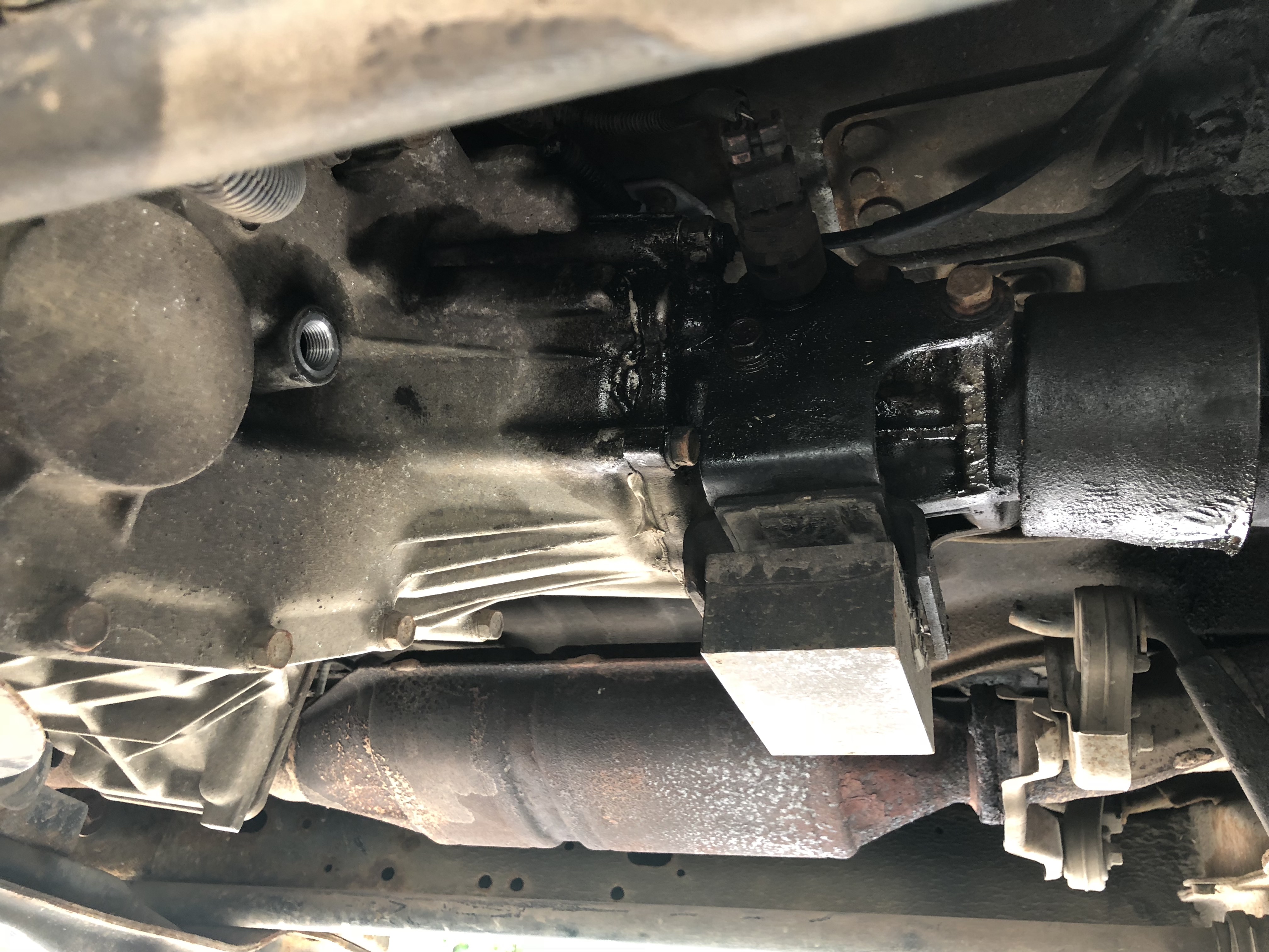

Q: раздатка в масле, но уровень за 5000 не ушёл - практически по уровню пробки. Мне сдаётся, что течь по разъёму хвостовика. На течь по датчику не похоже. По диагнозу прав?
Насколько гиморно и есть ли засады, чтобы снять хвостовик и поставить разъём на герметик?

ни че сложного, 4 гайки :)

Re: ни че сложного, 4 гайки
_________________________
... и плюс 4 с крестовины?
