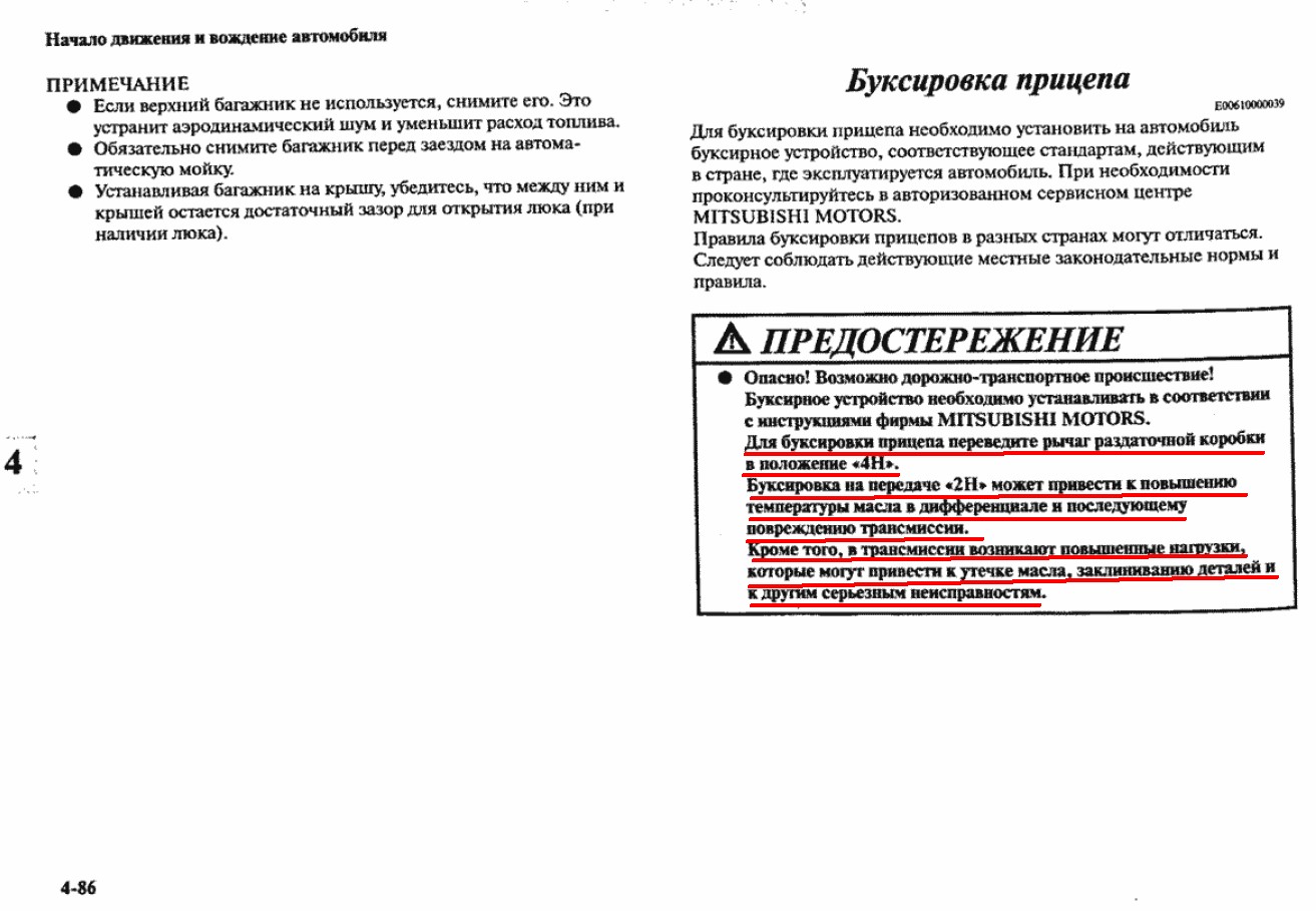

владимир михайлович писал(а):Задний редуктор рассчитан на длительную эксплуатацию в режиме заднего привода, рассчитан реализовывать всю мощность двигателя на высокой передаче в раздатке.
Тогда почему в инструкции по эксплуатации буксировка других авто разрешается только в режиме 4H? Производитель очевидно не знает, что задний мост способен потянуть всю мощность двигателя?

владимир михайлович писал(а):Как раз потому, что буксировка - это не основной режим эксплуатации.
В руководстве производитель ясно дает понять что возможности заднего редуктора не безграничны. Потому и называет 4H основным положением системы привода в том числе и для сухих дорог с твердым покрытием. А также запрещает таскать прицеп в режиме 2H. Желающие сэкономить литр бензина на сотню и постоянно использующие на асфальте 2H рискуют сильно сократить ресурс заднего моста. Особенно если стиль езды не очень спокойный и машина не всегда гоняет пустой.

Выделенное основное положение не автомобиля в целом, а основное положение включенного полного привода. При полном приводе есть и другие, уже не основные положения. А основное положение только заднего привода - оно одно и особо не выделяется.
Прицеп прицепу рознь, а, надо понимать, наши машины рассчитаны на тяжелые прицепы. Конечно производитель перестрахуется и по-максимуму включит все.
Закипание масла - это может быть и на полном приводе.
Много машин имеют только задний привод, где размеры редуктора в соотношении с мощностью совсем не превышают паджеровские. Надо полагать, что и качество изготовления паджеровских редукторов не самое плохое.
А вообще, как я считаю, этот отключаемый привод - игрушки, от которых давно пора отказываться и переходить на постоянный полный.
