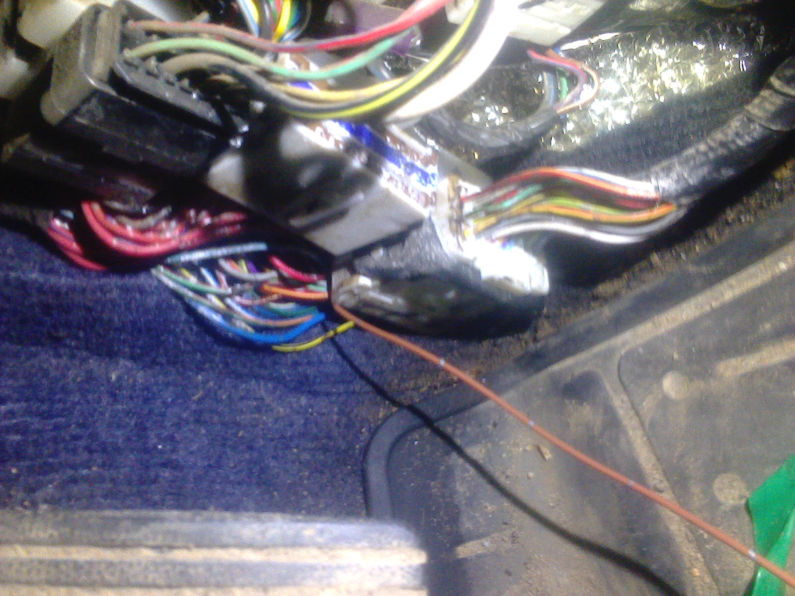

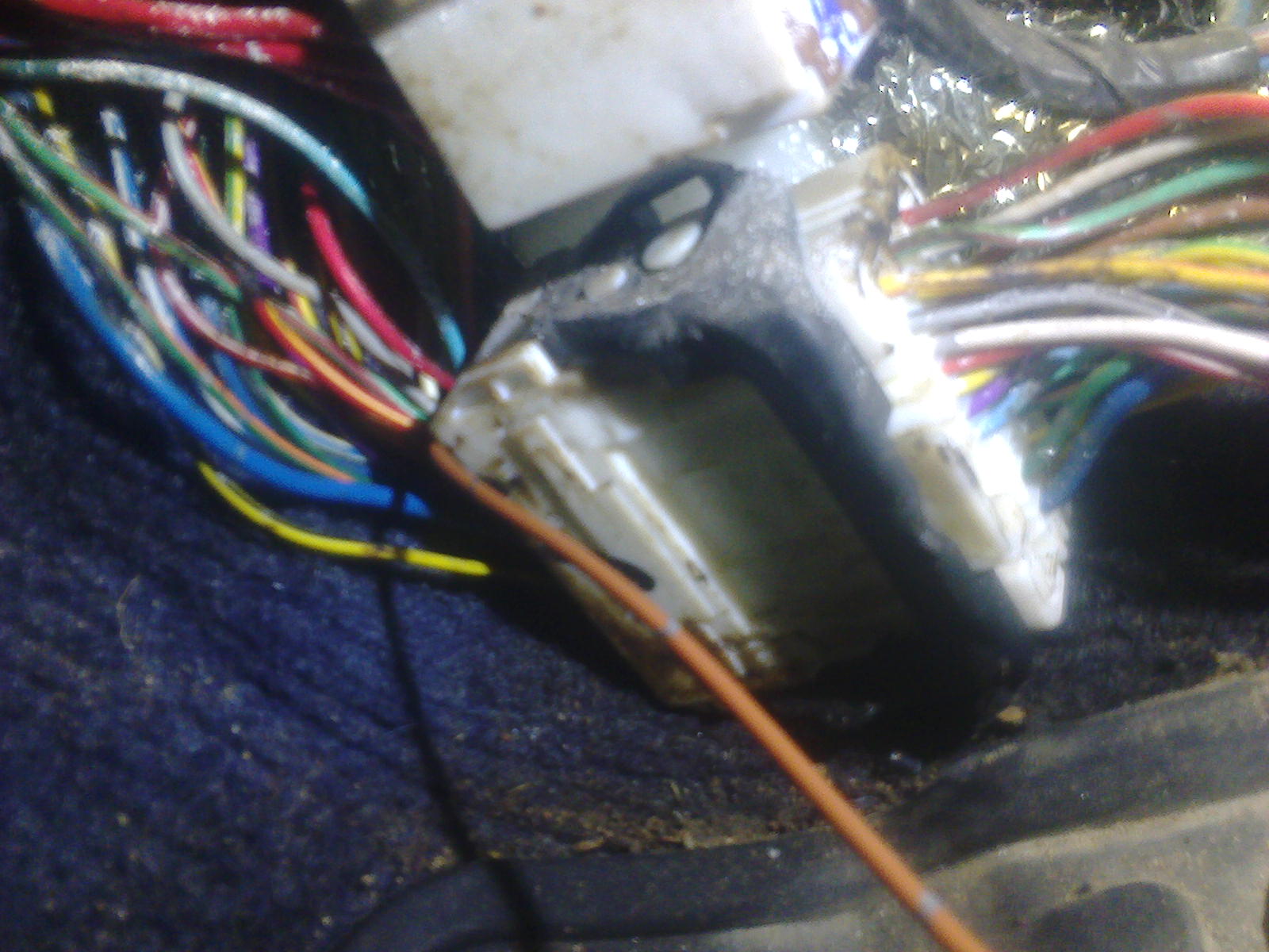

блок не отвечал, так как был в boot mode
проводок бутмоде через соль и воду замыкал с плюсом.
вся эта канитель была на полу под кик панелью, правее педали газа.

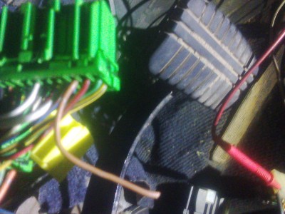

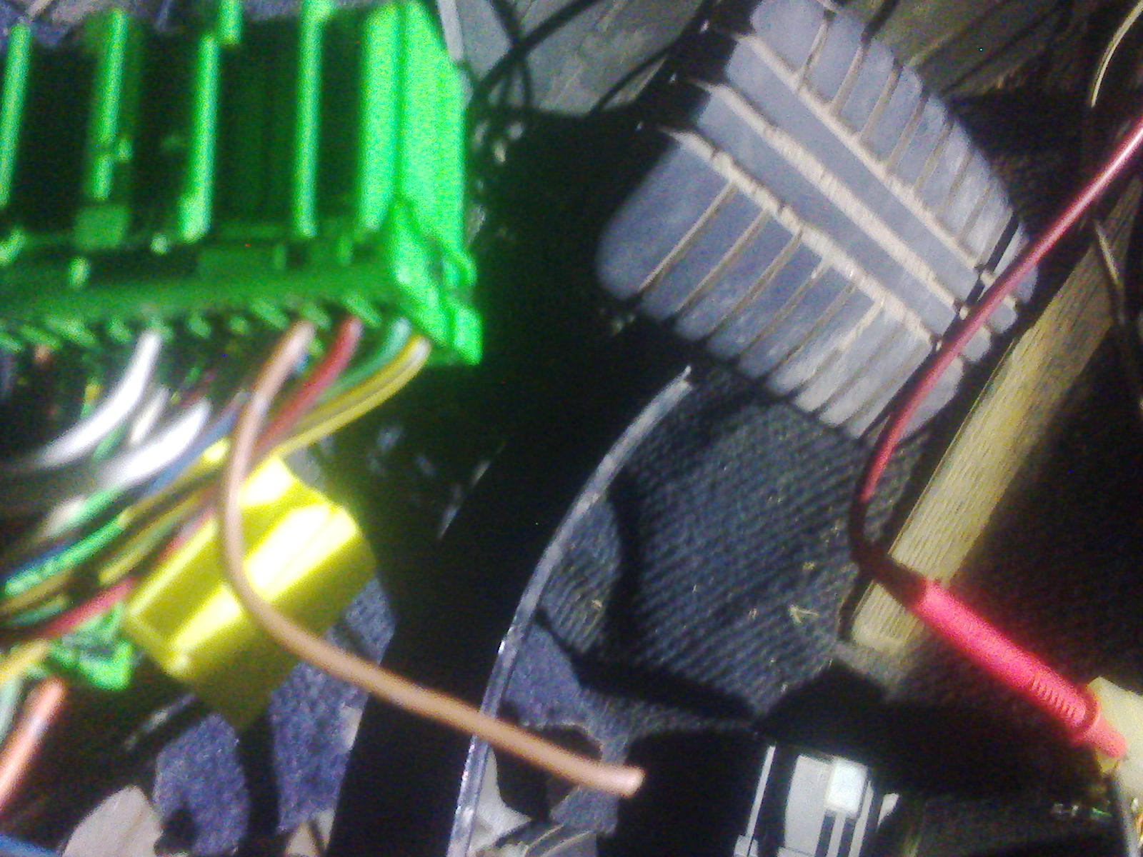

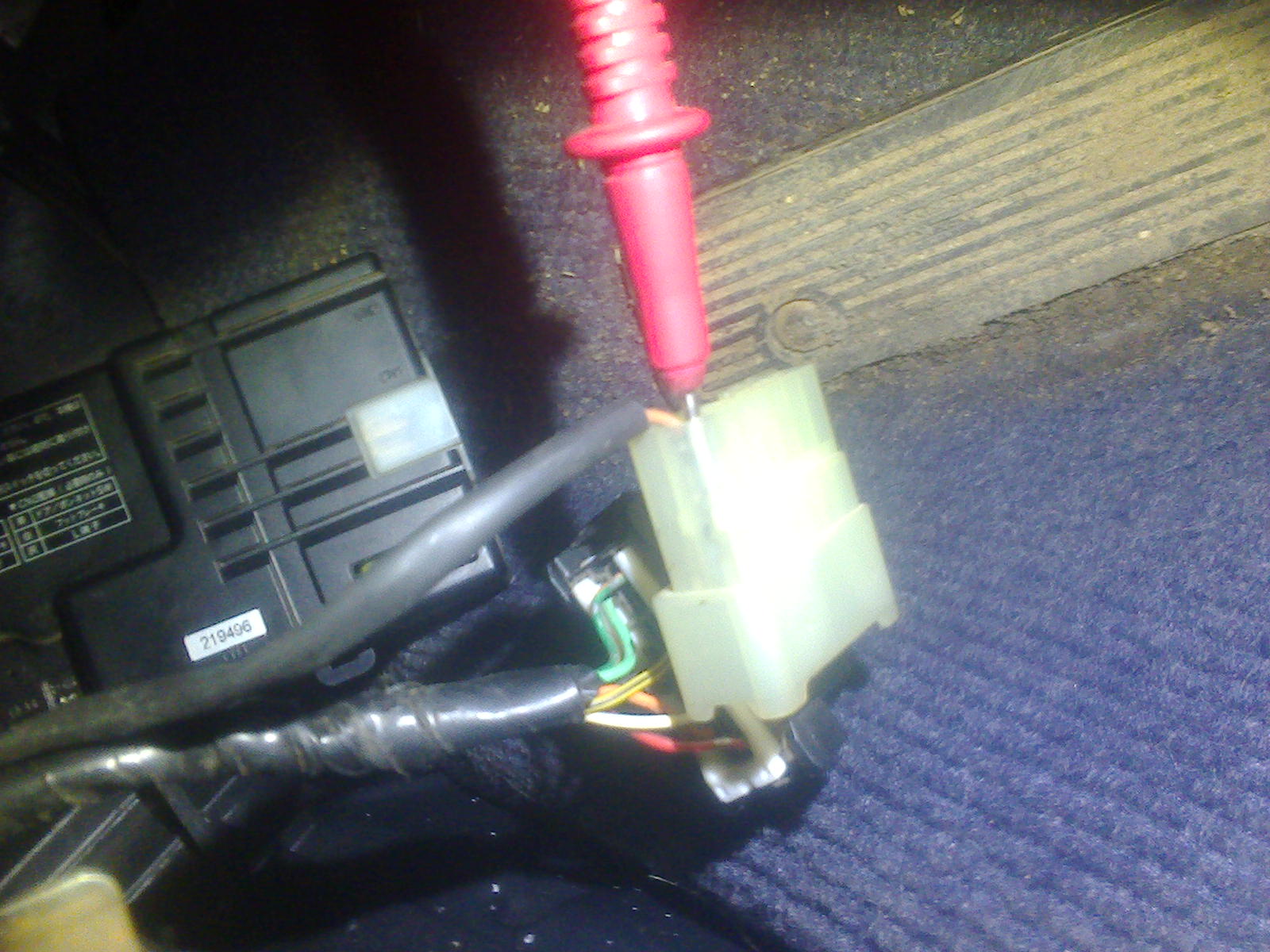

Фотку можно ?
Что за проводок ?

вот картинки....
