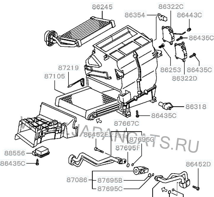

По результатам проведенной работы:
Наступили первые холода в районе -7, сутра все стекла застывшие. Оттаивать начинает через 3 минуты, через 10 в машине уже прилично тепло, со всех стекол лед растаял))) Раньше можно было целый день ездить а задние стекла будут наглухо застывшими...
Ну и теперь тепло везде, и водителю и пассажиру, даже сзади в ноги дует теплом. И это радует =)

у меня праворукий паджерик3 подойдет ли мне этот радиатор 7801A493
*VoFFka*
Сообщения: 178
Зарегистрирован: 21 июл 2011, 20:53
Двигатель:: 6G75
Откуда: St.Petersburg
Благодарил (а): 15 раз
Поблагодарили: 13 раз
Re: Холодно в салоне… Решено!
Сообщение *VoFFka* »
альберт_9691 писал(а):у меня праворукий паджерик3 подойдет ли мне этот радиатор 7801A493
Похоже что да, подойдет.
