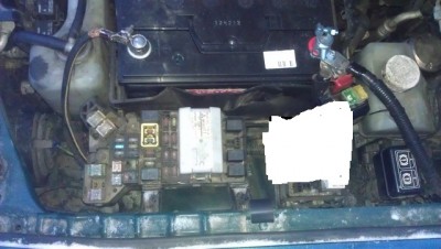

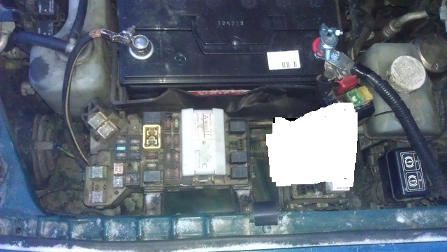

где то тут

предохранители вчера все перетрес, спасибо за фото, завтра диагност с лаунчем приедит, будем смотреть. кстати проверял сегодня еще раз искру и мащина схватила секунды на 3.

Что то такое чувство, что у вас бензонасос крутится время от времени. Проверте релюшку на него (находится под капотом в маленькой коробочке рядом с блоком предохранителей)

Там одна релюха на АБС а две с двигателем они рабочии, ещё две реле отдельно ближе к салону, их не проверял.
