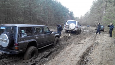

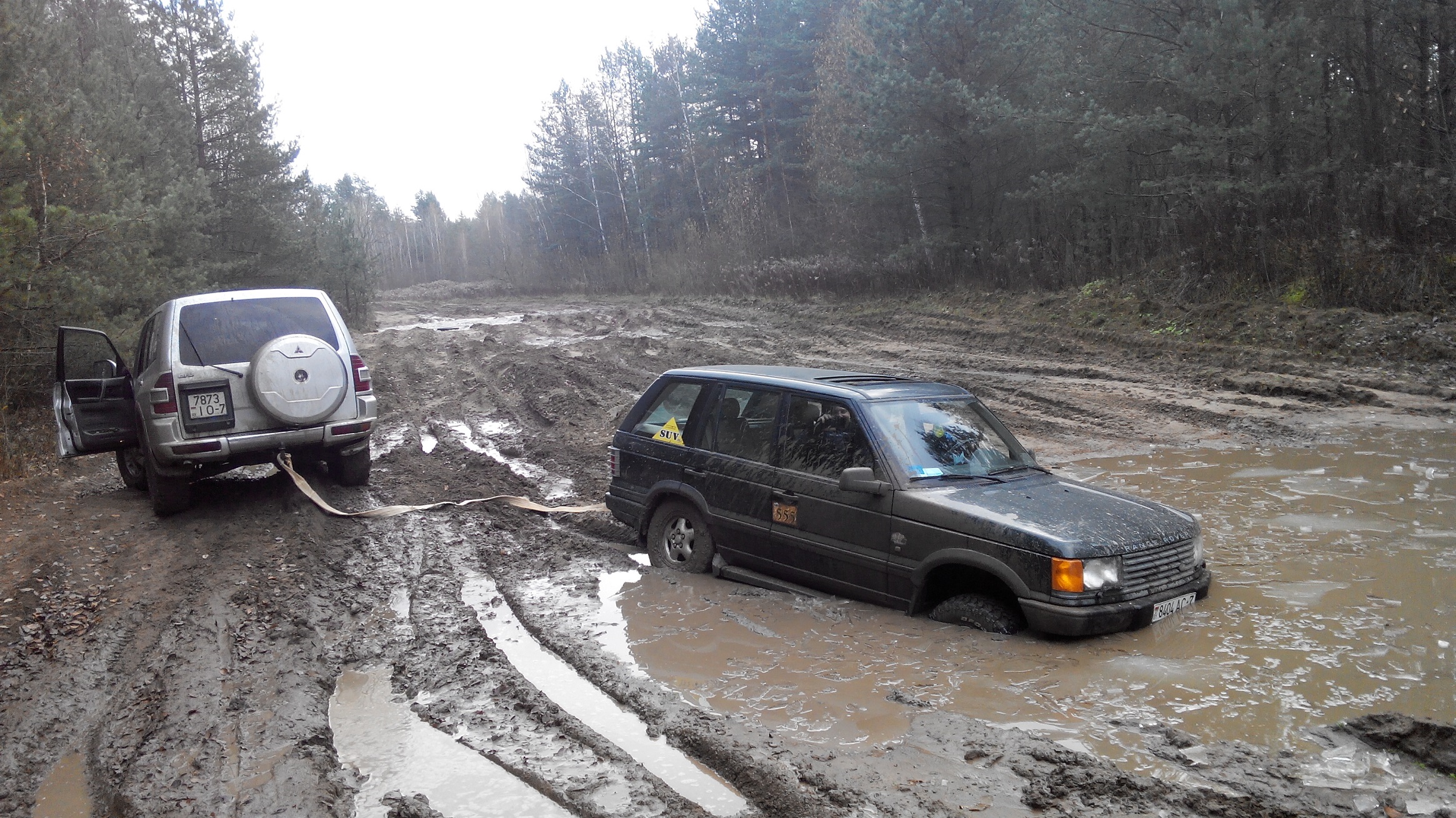

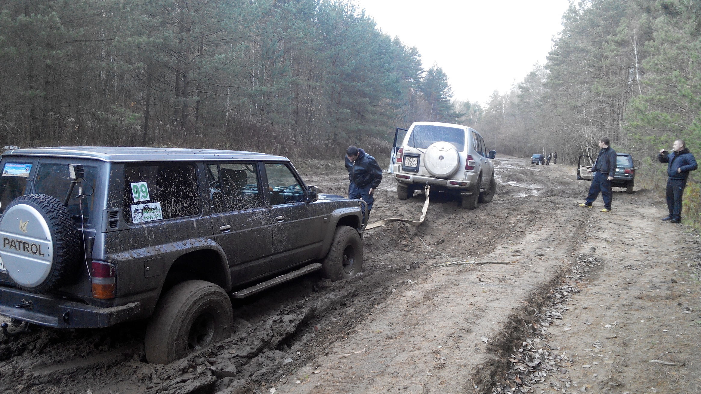

На про расходники вы наверное погорячились, а про проходимость вопрос довольно спорный.....hc2hunter писал(а):только колеса почему-то в другую... )))pashka-@mail.ru писал(а): А если внимательно посмотреть, ведь редуктора и один и другой крутятся в одну сторону если смотреть на хвостовик. Или я не прав?
это вообще тема потроллить и поржать или у вас реально мозг в техническом плане полностью выключен?
действительно - если и делать блокировку спереди, то использовать только готовые решения.
например ARB или искать готовый Lock-Right под эту пару.
а в практическом плане этой "корове" оно не так много добавит проходимости. но зато скорее всего передние шрусы и сам диф у вас станут расходным материалом...
Частенько проходу там, где автор с неразрезным мостом садятся.....
Это не теория, а практика из трофи....

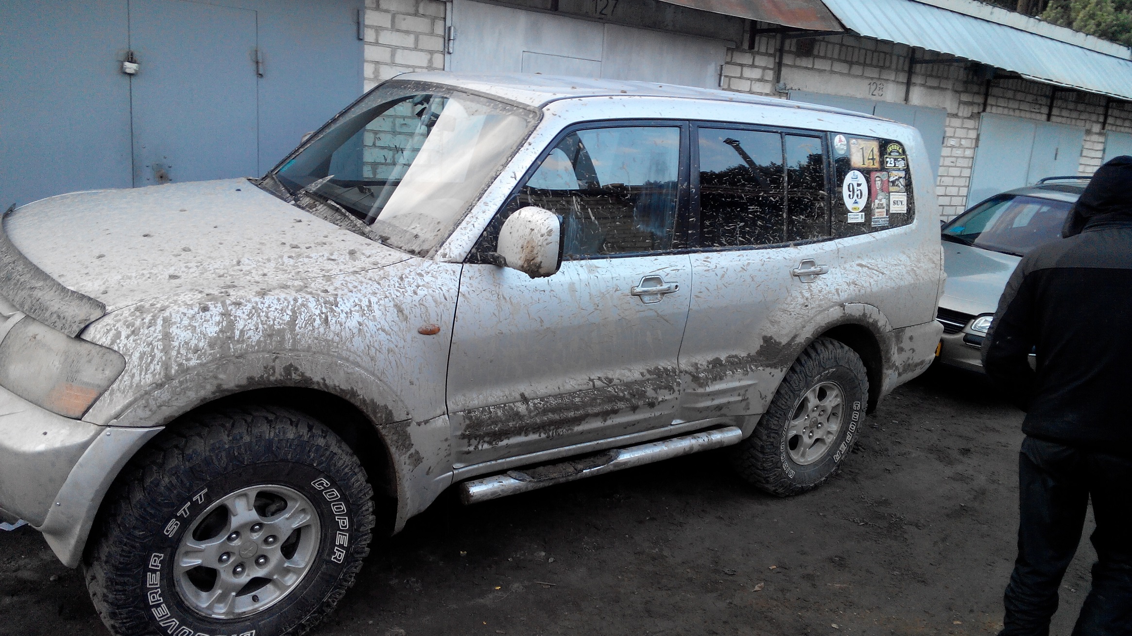

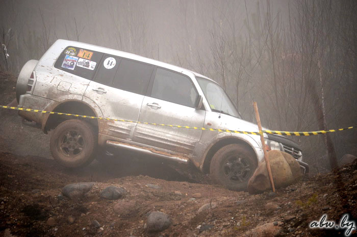

Раз первый вариант отпадает,(хотя я от него не отказываюсь), то
Мой лифт ни затронул ни копейки (не считая развал-схождения) из кармана... от земли до арки 96см.
Ну ведь ставят блоки на другие модели авто....Вариант второй:
По образу и подобию в передний диф при помощи токаря и какой-то матери внедряется блок.
Машина используется для повседневной езды и участия в триалах, покатухах, GPS ориентирование в Трофи (леса и болота).
Как-то так....
