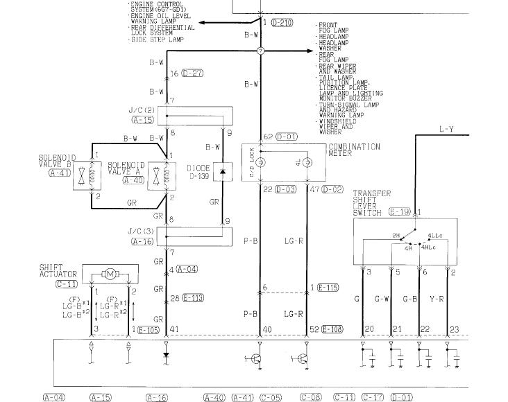

rukez писал(а): всмысле? схема электрики раздатки на п3, разве не?
Схема от П2 :)
Вот от трёшки.
Найди различия. ::-D:

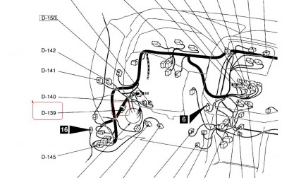

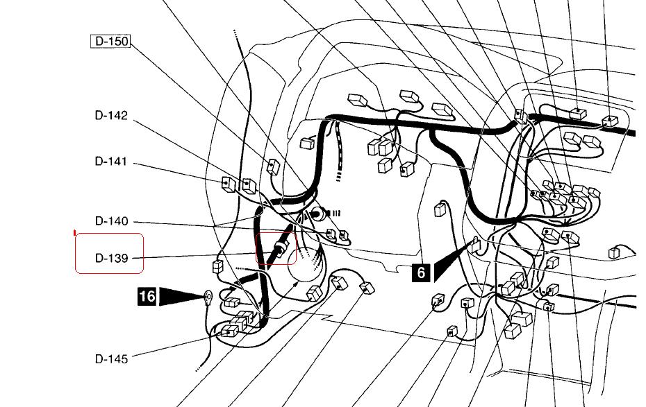

О , вот это та Опера , минус катушек приходит на 41ю ногу и далее через диод Д24 на микросхему. В положении 2ВД на сорок первой ноге должен быть малый потенциал ( 0 - 1В ) и вакуумные клапана сработают на отключение переднего моста. В положении 4ВД диод запирается и на сорок первой ноге напряжение катушек вакуумных клапанов ( 13В ). Когда я вскрыл блок и замерил тестером Д24 , то он показал обракодабру _ свистел на пол шкалы в обе стороны ( извините , разговариваю с электриками... ) когда его выпаял - он нормально звонится без всяких изъянов... я его назад впаял и прозвонил , всё нормально - обракодабра исчезла... может надо было его поменять нафиг , но я не поверил сам себе и оставил , пока всё работает , но всё же , как-то сорок первая нога , как-то долго думает... Так , что я не могу пока сказать , что чего-то добился , рано ещё. Оно и раньше было , что полгода работает , как часы ( китайские ) а потом , как упрётся...
У меня есть вопрос , где находится тот параллельный катушкам диод , что-то я его нигде не наблюдаю...

если я правильно понял символ под 41ой ногой как "коммутируемое напряжение" то всё как и в схеме на П2 только рулит включением катушки не В-07 а нижний блок, закидывая земплю через 41ую ножку на катушку.
вроде за крышкой у левой ноги водятла

SNOOPER писал(а):
Aleks_I писал(а): У меня есть вопрос , где находится тот параллельный катушкам диод , что-то я его нигде не наблюдаю...
О , как ! Так и хочется спросить , чё он там делает ??? В жизни бы не нашёл , БЛАГОДАРЮ . Я смотрю , там ещё много диодов , надо будет почитать. Конечно , неожиданно...как можно запаралелить катушку , которая находится на другом конце машины... не проще ли впаять на самой катушке , как на китайских реле... посмотреть весной , в каком он состоянии , может отгнил давно... :*DONT_KNOW*:
