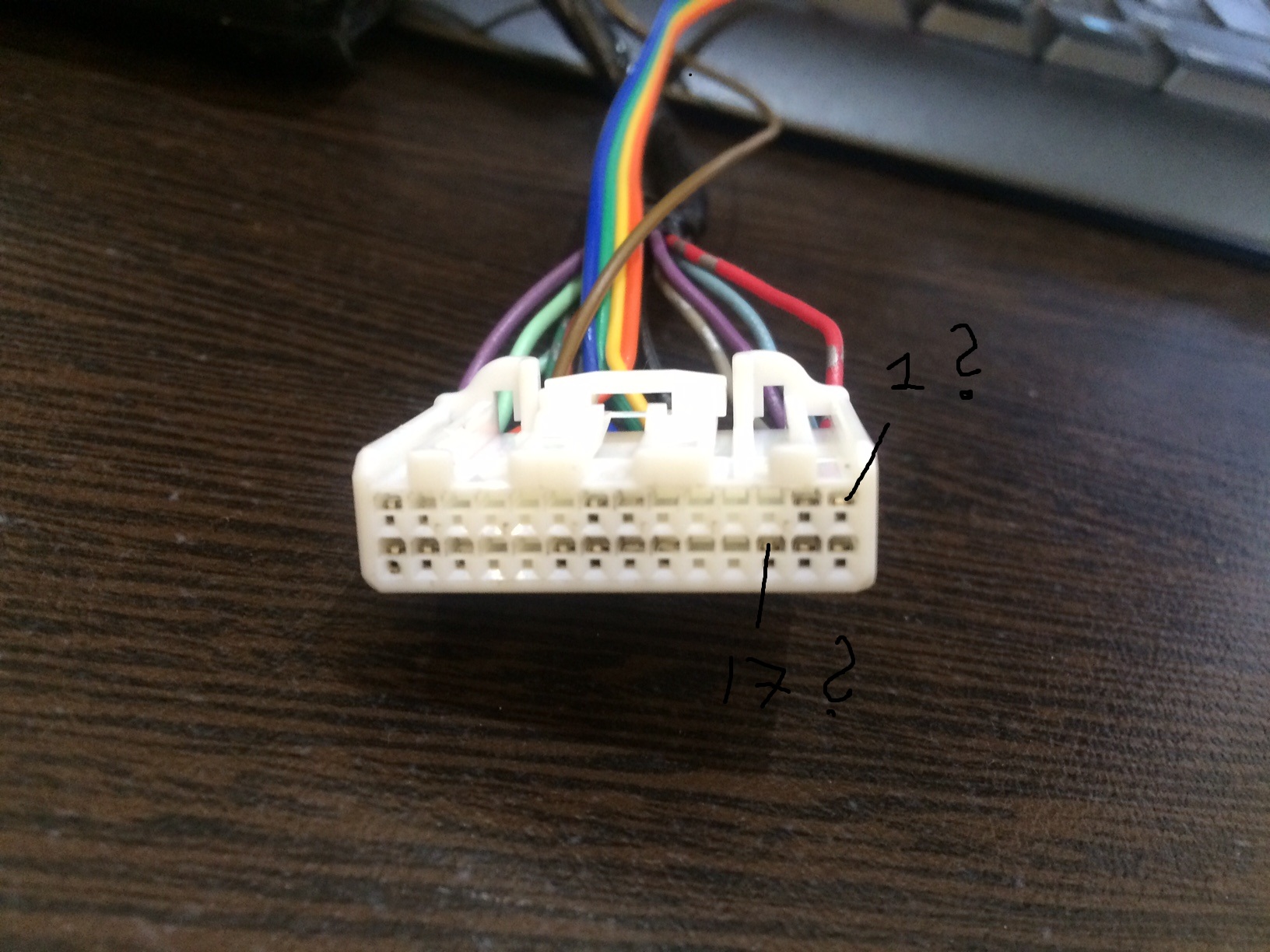

Добрый день! 1 й пост. Спасибо автору за классный отчет. Вот ток у меня почему то 17 контакт пустой а 16 занят. И на массу модуля звонится именно 16 контакт. Может опечатка в тексте? По тексту так: 17 -> 25 земля,, 16 -> 104 (место свободно, только воткнуть пин). Или у меня разъем 144 от другого модуля? Сам модуль 076 у меня. Заранее спасибо

Re: Штатный USB+BT в NMPS 2010-2013 Ultimate
Вроде не импровизировал с проводами, всё по схемам
Распиновка головы
PS. Номера контактов смотришь на разъемах блоков же, а не на штекерах, да?
Распиновка головы
Именно на штекере. Затупил.Не силен в этом. Получается вот так правильно если смотреть штекер?Stork писал(а):Вроде не импровизировал с проводами, всё по схемам
Да, так правильно. Смотреть на блок.
Если правильно понял, в дальнейшем все номера надо смотреть именно с блоков. Левый верхний - 1. Левый нижний продолжение нумерации
Да, номера читаются с блоков. Так же и на голове. Смотришь на нее, и определяешь по схеме номер контакта.

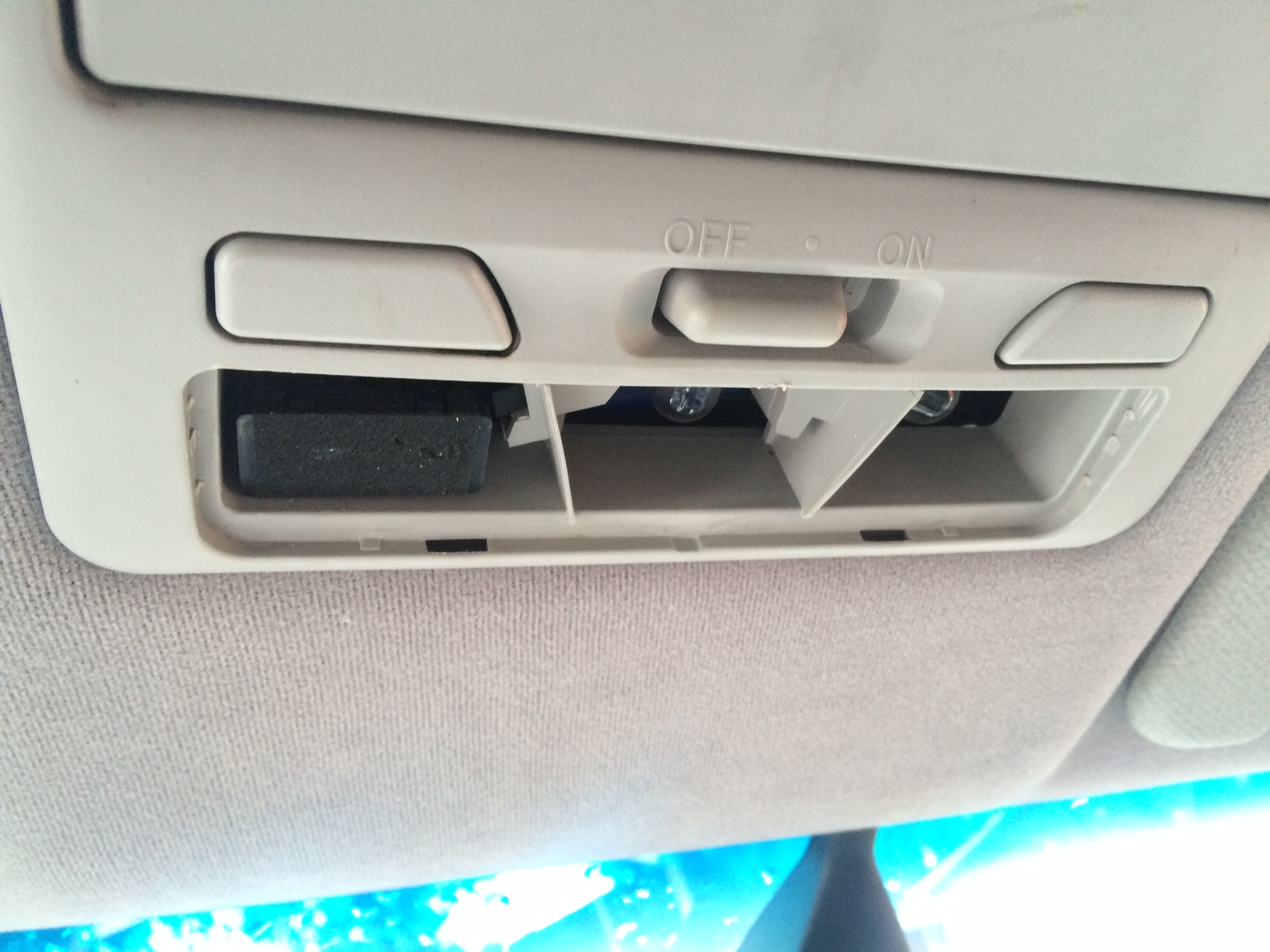

Возможно, кому-нибудь пригодится:
На моем Спорте 2014 года (Ультимейт, двойной козырек, MMCS W-12) USB уже был в комплекте. AUX – отсутствует.
Проводка под микрофон и HandsFree - в наличии. Так что Bluetooth у себя получил, просто (за бардачком) заменив блок USB на блок HandsFree (8785A074). Теперь можно слушать через Bluetooth записи с телефона.
Там же висит свободный разъем парктроника. Только зачем он, если штатно установлена камера заднего вида…
В жгуте под сиденьем пассажира провода для AUX проложены (от разъема под подлокотником до разъема, который судя по схеме, у правого колена пассажира). Но проводов под AUX нет в жгуте под торпедой - нет контактов для AUX в разъеме магнитолы. Т.е. если уж делать, то будет проще вытянуть AUX напрямую от разъема магнитолы в бардачек (рядом с USB), чем восстанавливать проводку в подлокотник между сиденьями.
Под микрофон кабель проложен (разъем под потолочным светильником). Подключил туда микрофон 8761A002 от Лансера. В принципе, работает, но для нормального звука под микрофон нужна штатная или нештатная решетка в обивку потолка.
Руль (есть ли там проводка под кнопки HandsFree) не разбирал.

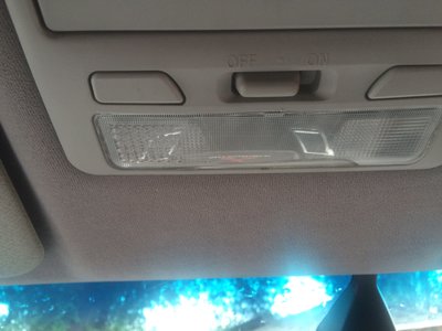

Добавлю, что судя по каталогу для PajeroSport и L200 нужен микрофон (в серой рамке-решетке) в потолок:
8761A010HA
8761A003HA
Но цена на него в Экзист неадекватная – больше 12 тыс.руб.
Смотрел потенциальную замену:
Хендай Солярис 965751R0008M
Renault 28 31 280 32R
Еще, возможно, решетка БМВ(?) «НАКЛАДКА МИКРОФОНА» 51447230894 EVERESTGRAU
Но разъемы, у всех свои. И насколько эти микрофоны будут хорошо работать с MMCS…
В соседней теме кто-то говорил, что нашли место под обшивкой для штатного микрофона 8761A002. Может, кто поделится инфо?

ГУ оказалась W-12
3-й день "курю" форумы, поскольку в электрике и электронике "минус 1" - то дается тяжело
правильно ли я понимаю, что для получения ВТ мне надо:
1. такая хрень 8785A074 https://www.avito.ru/moskva/zapchasti_i ... _741592359
2. микрофон
поскольку у меня уже есть усб, значит стоит блок с усб, выкидываем его, на его мето новый, к нему присоединяем микрофон и вуаля!
кнопок на руле мне не надо ( или без них не будет работать?)
2. микрофон
Судя по схемам нет различия в подключении с\без микрофона.
с микрофоном
без микрофона
Напомню что стрелка на микрофоне направлена на водителя.
Вот только на w12 нет кнопки ответа звонка. Зачем бт?
с микрофоном
без микрофона
