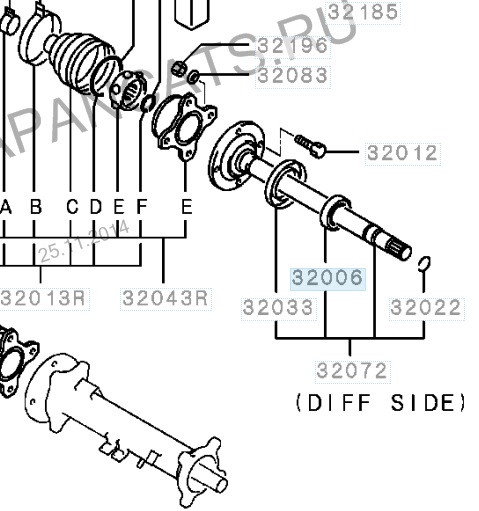

Подшипник полуоси это тот что справа по ходу движения автомобиля? на картинке 32006?

ага, он самый 3206. цена детали 600-700 р
на за его замену сменя взяли 3 тыр
