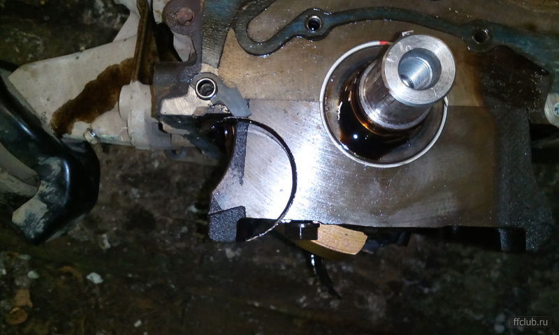

Вот моя "печаль-беда" пробег 290 тыс. км.
думал болтик из заслонок или проскочил зуб ремня ГРМ, а вышло вотоночееее :=-O:
вкладыш раз
вкладыш два

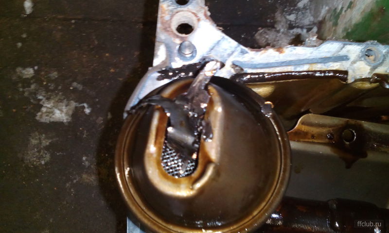

сдача в маслозаборнике )))

коленвал задран. два шатуна синие.
видимо колено нет смысла протачивать ((((

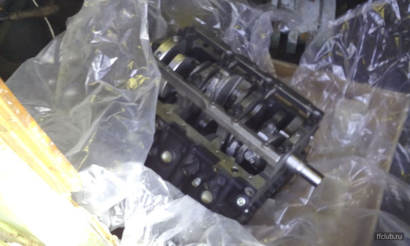

Сегодня привез новый шортблок... всего за 79 ярославлей )))
завтра приедет набор всей мелочевки (всех прокладок) 1000A669 за 9 ярославлей и можно собирать
