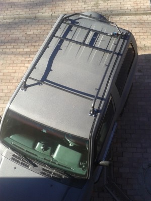

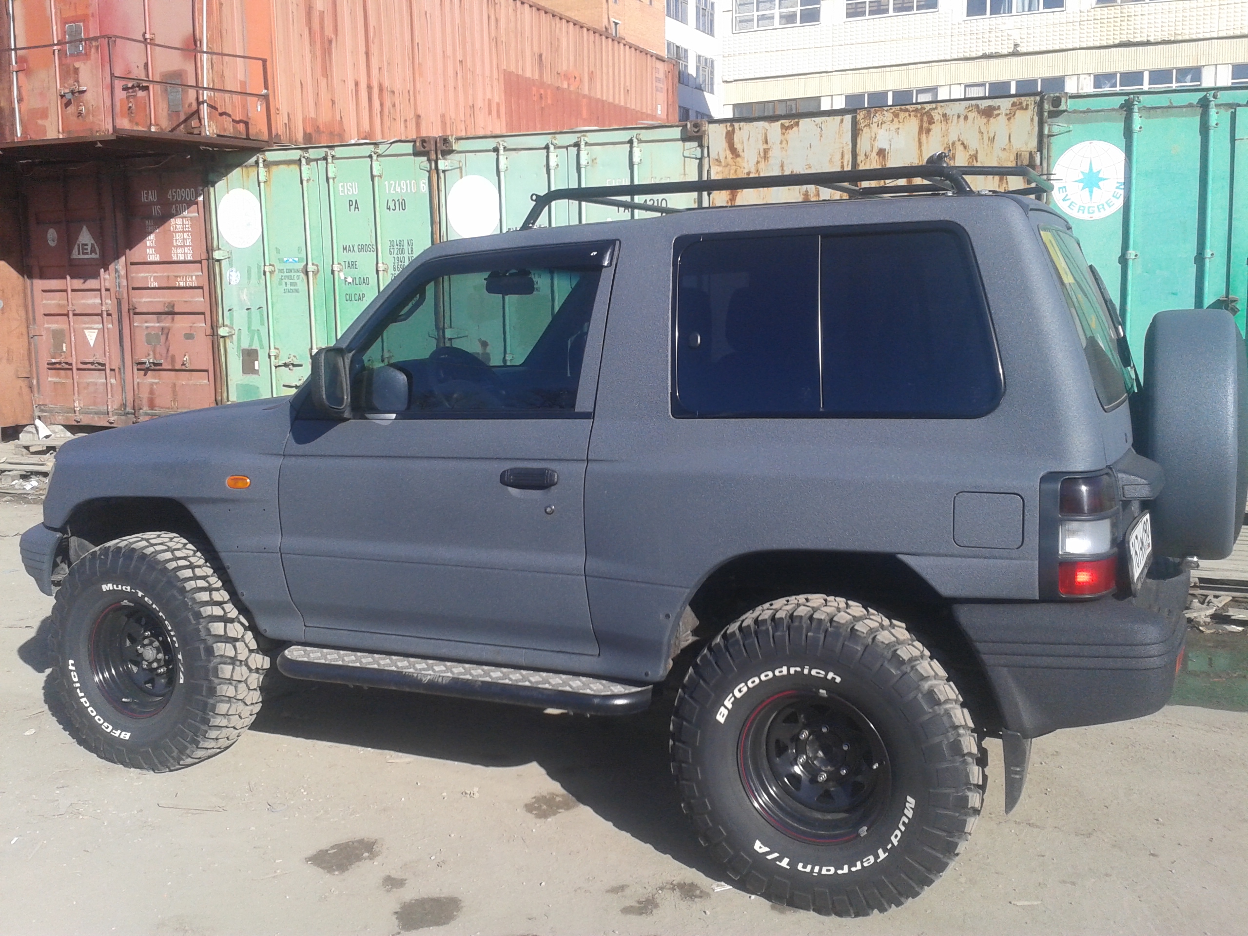

Вот собрался похвастаться конструкцией. Творение МШУ.
Рейлинги у Пыжика отсутствовали с завода, поэтому было решено изготовить многоцелевую конструкцию.
Опции: фиксация 33 колеса при выездах, установка корзины, установка света, возможность перевозки надувной лодки.

Можно с Этого момента поподробней? Так же владею коротышем, только дорестайл. Хотел бы себе такую же конструкцию, ну или хотя бы просто силовые рейлинги, для установки корзины.dr.rykov писал(а):Вот собрался похвастаться конструкцией. Творение МШУ.

Рейлинги из металлической трубы. Усиленно поперечина. На поперечинах кронштейны для доп света, в заказе у Ежа. Спереди люстра, сзади фонарь доп.света. На рейлингах кронштейны для крепления корзины. Сзади кронштейны под антенну, кабель уходит через трубу в салон. Масса с конструкции на кузов. В задней части место для фиксации 33 колеса при выездах. Крепится крючком гайкой через пластину за доп.продольную трубу. Крепится жестко. Вся конструкция позволяет перевозить надувную небольшую лодку с надежной фиксацией. В надуть состоянии. Очень полезно при небольших проезда между водоема ми в одной местности. Хотелось еще обеспечить возможность крепления кейса Туле, но особенности его фиксации убили бы другие функции.
