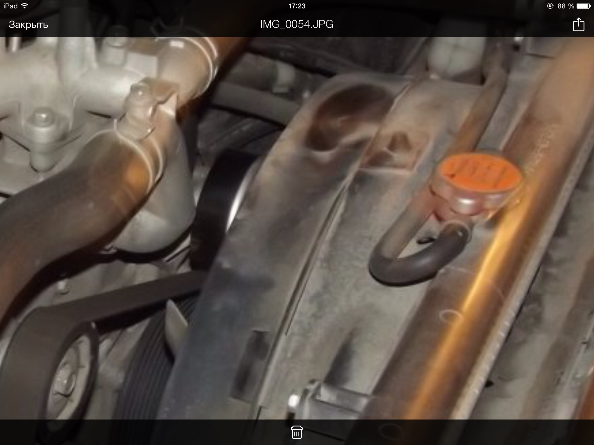

Виктор74
Сообщения: 1430
Зарегистрирован: 02 дек 2011, 20:12
Мой автомобиль(и):: Mitsubishi Pajero4 2007г. Нива 21213 1996г.
Откуда: Магнитогорск
Благодарил (а): 49 раз
Поблагодарили: 84 раза
Re: 6G72 свист на холодную
Сообщение Виктор74 »
У меня как то верхний прижимной на ремне оборудования на холодную верещал.
Причем новый не оригинал GMB
Поменял на Koyo,проблема ушла.
Victorin
Сообщения: 726
Зарегистрирован: 04 окт 2007, 15:28
Мой автомобиль(и):: Pajero Sport 1 4D56 2006, Pajero 4 2014
Благодарил (а): 12 раз
Поблагодарили: 33 раза
Сообщение Victorin »
Виктор74 писал(а):У меня как то верхний прижимной на ремне оборудования на холодную верещал.
Скажите, если это в ролике дело, то верещит сразу после заводки на холодную, или начинает верещать через некоторое время. У меня начинает свистеть через 30-60 секунд после запуска ДВС. Я именно на это обратил внимание в начале темы.
Виктор74
Сообщения: 1430
Посвистывал практически сразу после запуска.
Причем в сильные морозы на прогрев почти не реагировал и во время движения то пропадал то появлялся.
Звук напоминал проскальзывание ремня на Жигулях)
В теплое время ролик не верещал, только в мороз.
Delika379
Сообщения: 1579
Зарегистрирован: 17 сен 2008, 21:33
Двигатель:: D4 2,4TD
Мой автомобиль(и):: Volvo xc70
Откуда: Москва - Куркино
Откуда: Москва-Куркино
Поблагодарили: 45 раз
Сообщение Delika379 »
Victorin писал(а):Я пока не готов экспериментам на машине по вопросу лишения гарантии.
Тогда встречный вопрос?
А что вы хотите от форума?
Узнать у всех свистит или нет? Скажу так не у всех. И более того этого свиста не должно быть. Отговорки ОД это всегда у них так. Заставьте их избавить вас от свиста. Более 80% дам что это ролик. Который железный большой. У меня и на первой он свистел и на второй.
