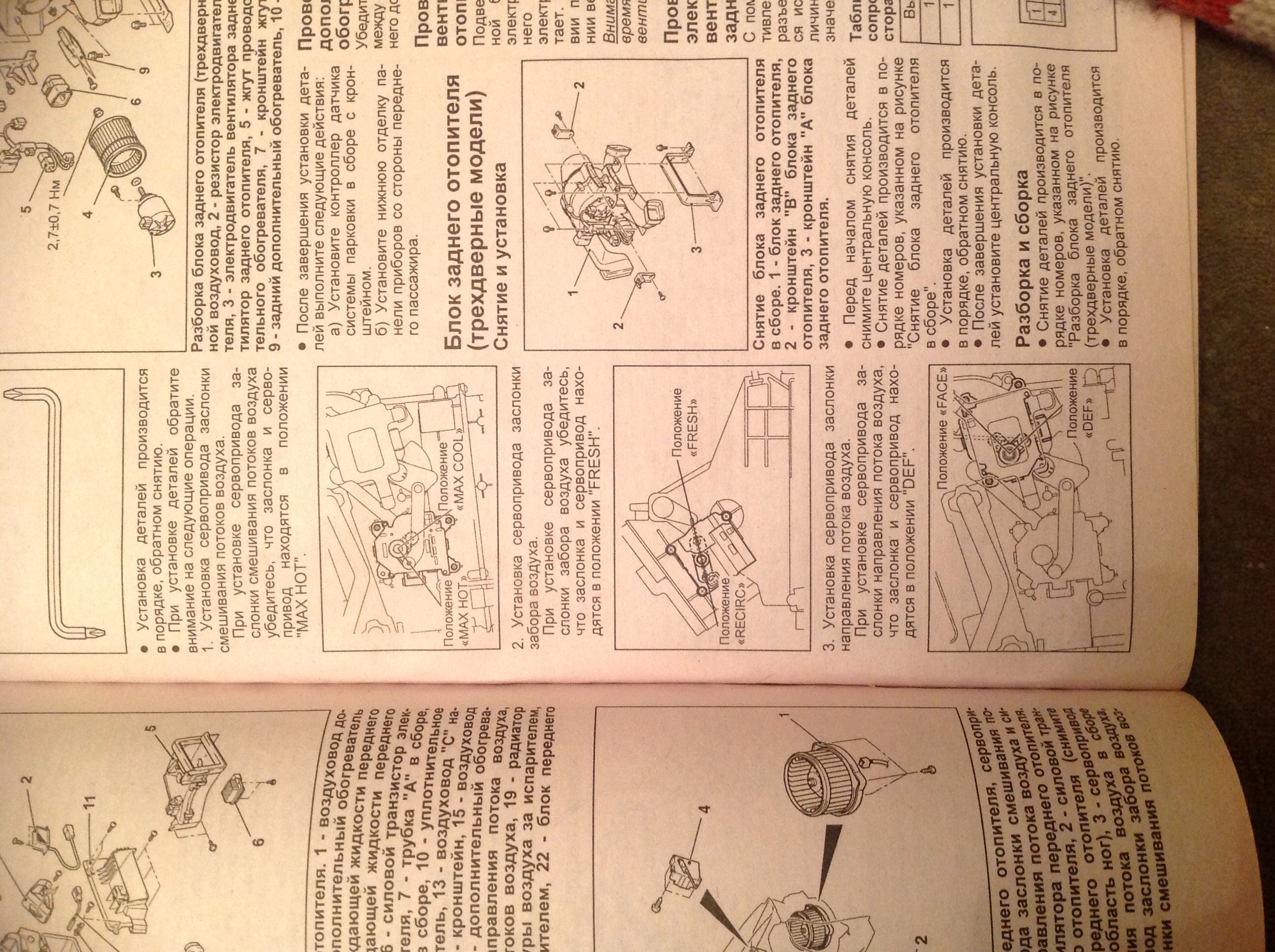

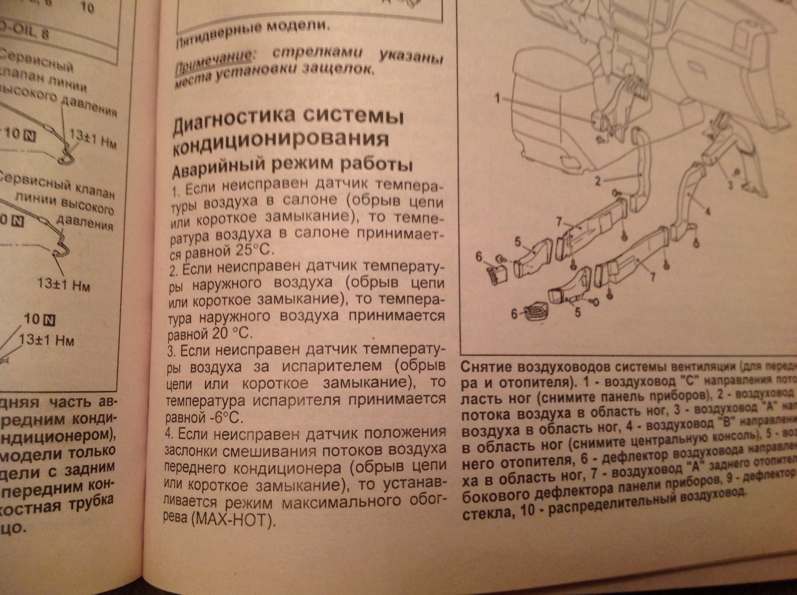

дело было не в датчике температуры салона....
он рабочий, а чтоб до него добраться.... 5 саморезов 2болта 8клипс и куча защелок..... и пол панели разобрать.....
собственно эпопея продалжается. в машине жарко и реакция на датчик практически отсутствует но его отключение климат видит и без него как в книге температура воспринимается за 20°С меньше остужает, больше греет и все в крайностях, кстати ломатся датчику нечему обычная термопара.
ну придется вернутся в начало у кого какие мнения есть по этому поводу?

заслонки в крайних положениях стоят верно.
датчики вроде тоже исправны,
единственное датчик за испарителем проверить сложно но по косвенным признакам исправет, на улице тепло и кондер переодичски срабатывает чего бы небыло если бы климат не знал температуру испарителя. (по приведущей машине знаю что без данных о температуре испарителя компрессор не запускается).
больше всего вызывают непонятки то что сейчас все работает нормально как и работало всегда, проблемы только в мороз. да и проблемой это назвать можно только условно, другие жалуются что холодно зимой а мне кажется жарко, может все субьективно? кому не сложно провести измерения как внизу первой страници? может это так и должно быть?

что за книжка? где купить?Виктор74 писал(а):Вотqrz писал(а):может кто в курсе какое сопротивление должно быть на датчике?

- Виктор74
- Сообщения: 1430
- Зарегистрирован: 02 дек 2011, 20:12
- Мой автомобиль(и):: Mitsubishi Pajero4 2007г. Нива 21213 1996г.
- Откуда: Магнитогорск
- Благодарил (а): 49 раз
- Поблагодарили: 84 раза
Re: Климат контроль - не могу настроить
Книга от Легион Автодата.
Здесь тоже о ней в электронном виде:http://pajero4x4.ru/bbs/phpBB2/viewtopi ... 5#p1264746
