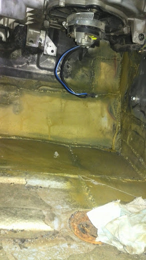

Нашел через поиск, что с водительской стороны в районе педалей и за крылом есть технологические отверстия. Вода может при движении попадать в салон через них. А есть ли такие отверстия со стороны пассажира?

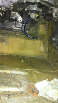

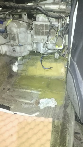

Lambda33
- Сообщения: 177
- Зарегистрирован: 18 дек 2011, 22:47
- Двигатель:: 4M40, 6g74
- Мой автомобиль(и):: Pajero II 97, Delica l400, 97
- Откуда: Волгоград
Re: Pajero 2 Тамбов
На днище, в ногах пассажира есть заглушка, на фото под белой тряпочкой. Заглушка металлическая. Теоретически, оттуда может лить.tamboff писал(а):Нашел через поиск, что с водительской стороны в районе педалей и за крылом есть технологические отверстия. Вода может при движении попадать в салон через них. А есть ли такие отверстия со стороны пассажира?
Там же есть еще резиновая заглушка, закрывающая отвестие крепления опоры кузова к раме. У меня на фото не видно ее - заварил.
Вот ссылка на более качественные фоты:
https://plus.google.com/photos/10655571 ... p3V9b7XyAE
Еще есть отверстие в в районе печки, в загородке моторного отсека. Оттуда трубки идут из салона в моторный отсек. Но оттуда вряд тли будет течь.
